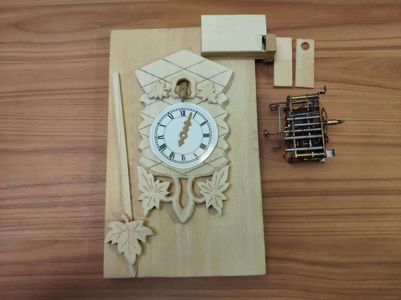

Вечер добрый. Ещё несколько часов смог позаниматься проектиком.
Для пробы пера, наверное сойдет фасадик. Корону потом сделаю, пока экспериментирую с гудком. Сделал плоский резонатор, звук есть и он хороший, глубокий. Хорошо, что не стал пропорционально уменьшать стандартный. Регулировать тональность можно отверстиями как во флейте. Надо подумать над доступным материалом меха. Может советские купюры подойдут?

Так-то мне не сложно донорский старый кожаный, или новый синтетико-тряпичный мех пустить на органы, вопрос, какой материал лучше будет работать.. Просто я помню старые советские рубли и трояки, сильно б/у они были мягче тряпочки и при этом было минимум повреждений. Может в мехе такой трояк лучше бы работал, чем более крепкая, но и более жёсткая кожа?

Возможности для экспериментов с гудком, в командировке были ограничены, поэтому поигрался ещё немного с фасадом.
На данный момент экспозиция выглядит так:
В виду того, что я связан с медициной, попробую поискать и использовать для меха медицинские материалы. Ткань зонтика не пробовал, а кожа от старого меха плохо сжимается лёгкой гирькой, а когда добавляю вес верхнему блоку меха, гирька с огромным трудом его поднимает, и это пока только один из двух.
