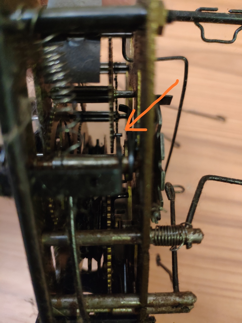

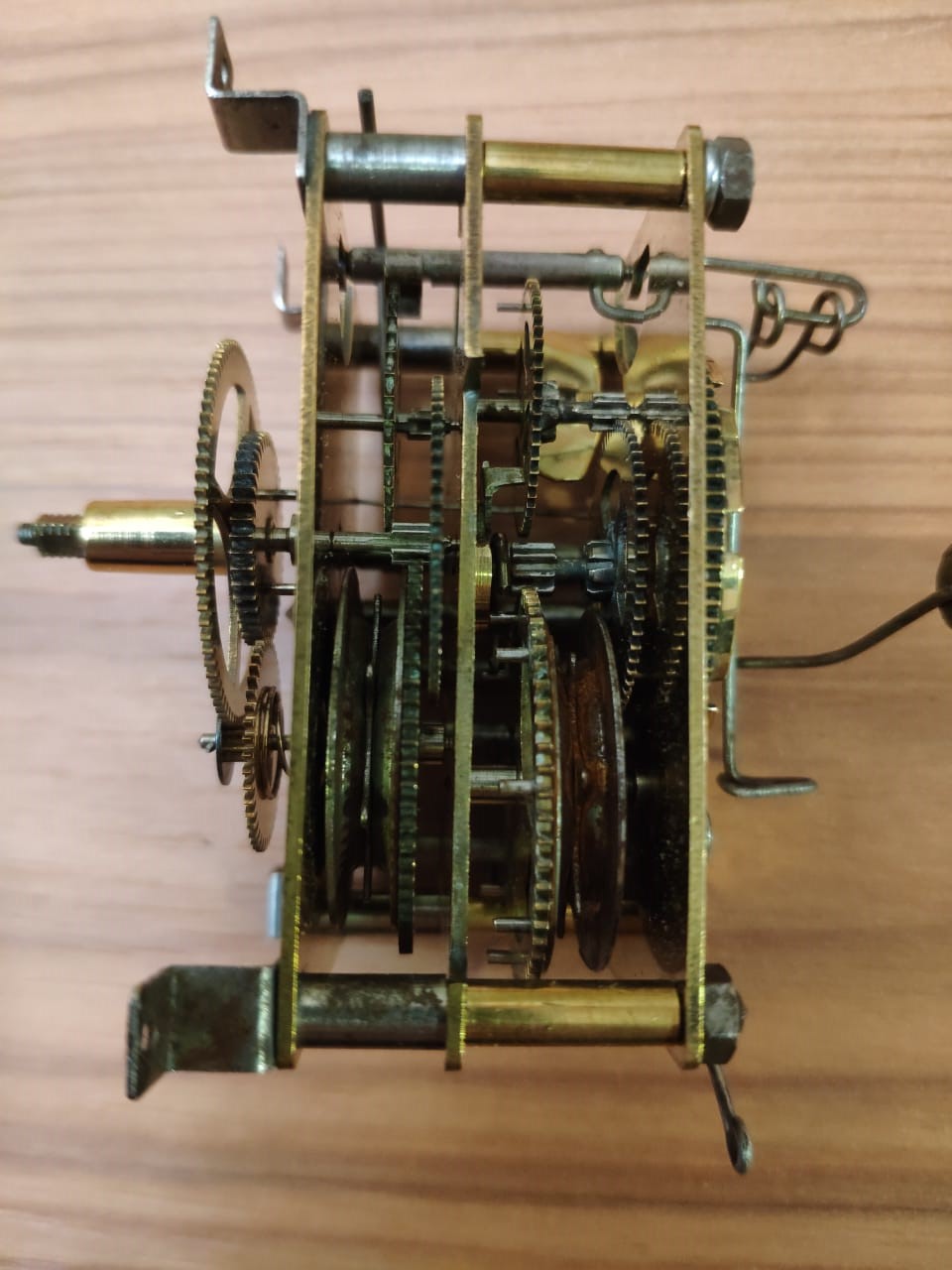

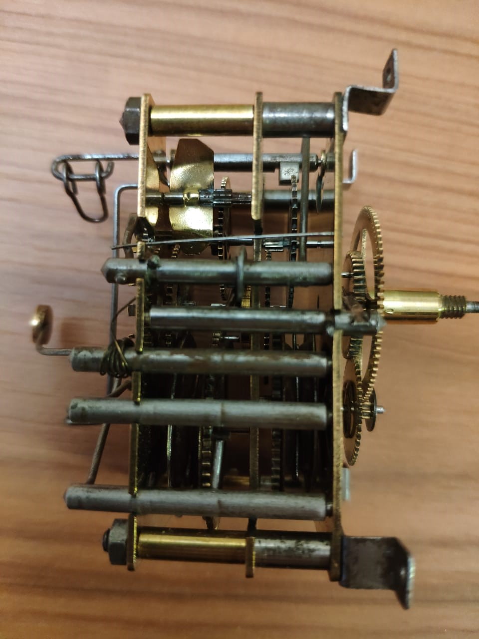

Всем Спасибо! Нашёл я чёрного кота в чёрной комнате. Да, штифты и рычаги репетира.. При неточной настройке, малейшие сдвиги из-за заводского люфта в процессе работы и рычаг намертво зажимает между двумя штифтами. Теперь надо поискать того же кота в Шварцвальде и Юнгхансе, т.к. симптомы идентичны..

Сообщение от Zarem Посмотреть сообщение
Нарисовать можете где именно зажимает или на фото показать.

Сообщение от arhistratig Посмотреть сообщение
На этом механизме тут:

Эти 4 пользователей сказали Спасибо! Zarem за это сообщение:

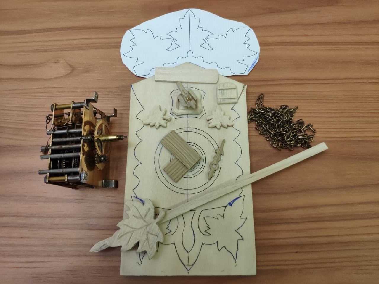

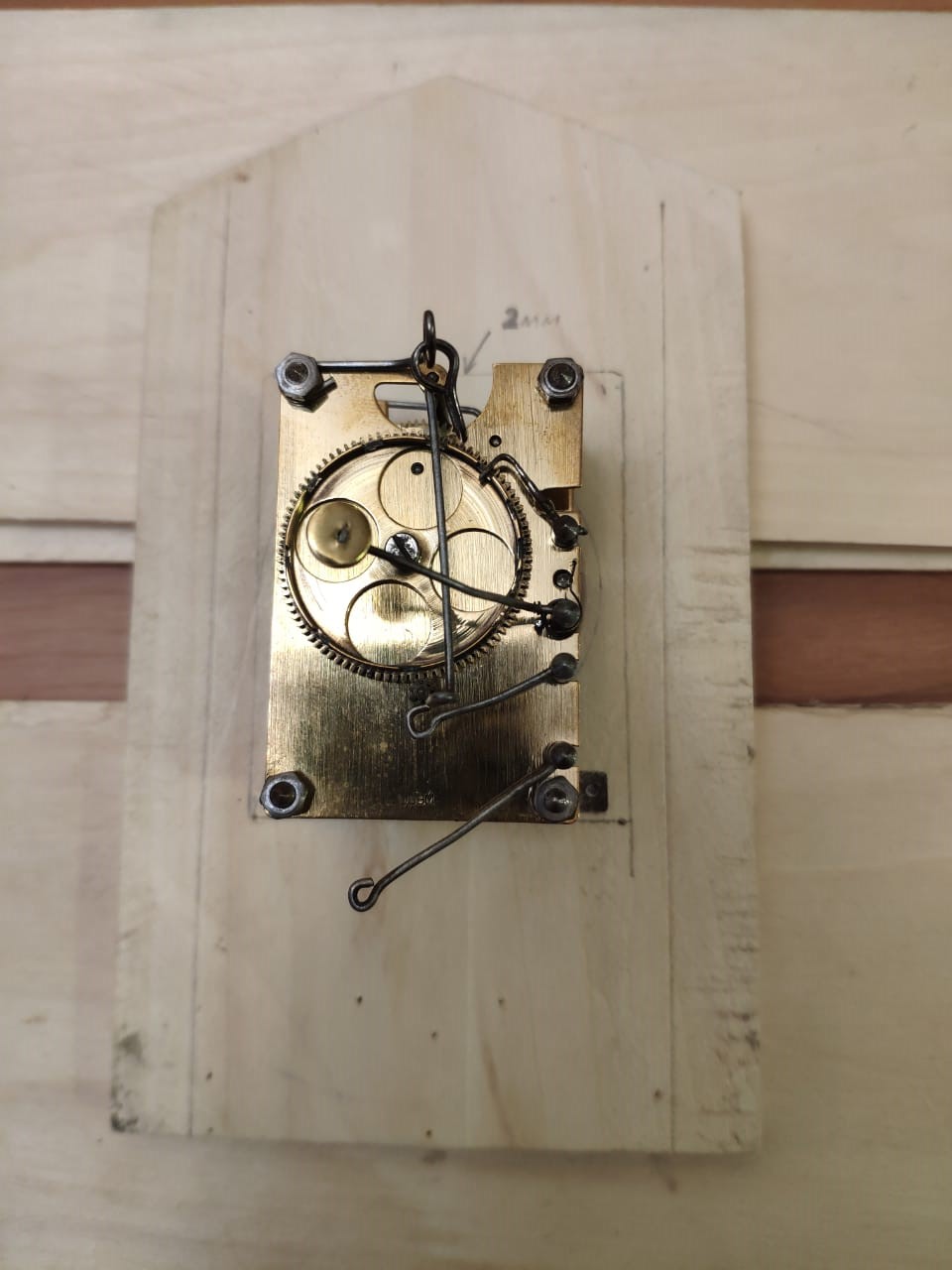

И снова, здравствуйте!
Мы ведь не только про маяки тут?
Спрашивал я некоторое время назад про неизвестный механизм..
Здравствуйте. Попал в руки миниатюрный механизм от часов с кукушкой.. Есть желание не шагать по пути дизайнерских решений. Если вдруг, у кого-то имеются такие часы, буду премного благодарен за фото корпуса, мехов и кукушки.
Периодически мне он на глаза попадается и руки сами его хватают..
ID:	2763245 Нажмите на изображение для увеличения
ID:	2763246 Нажмите на изображение для увеличения
ID:	2763247 Нажмите на изображение для увеличения
ID:	2763248 Нажмите на изображение для увеличения
С фасадом почти решилось. Знакомых резчиков средней руки у меня нет, поэтому сам таковым стану, заготовок много, можно портить сколько угодно, пока не получится

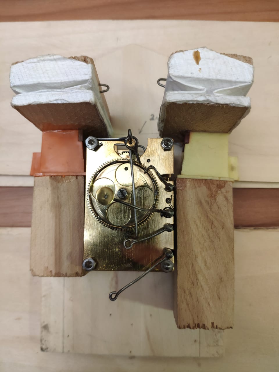

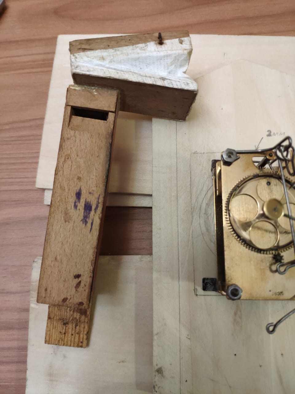

Застопорился на гудках. Сначала хотел приколхозить что-то из маяковских изысканий..
ID:	2763250 Нажмите на изображение для увеличения
Быстро осознал, что за порнография получится и отмёл эту идею.
Загуглил.
В оригинальных мини-кукушках, с просторов интернета, подобного размера, но с другими механизмами(так нигде свой вариант и не встретил ), гудки - это часть корпуса, я забодаюсь это расчитывать и подбирать, поэтому пошёл по пути логичной минимизации конструкции.
Собссно, вопросы:
Если я уменьшу конструкцию старого сердобского гудка на 40%, чем мне это может грозить, акромя писклявости кукушки и смогу ли я вообще извлечь из этой конструкции звук?
Какой материал лучше использовать для меха, чтобы 150-200 граммовая гирька смогла поднять и опустить верхний блок, уменьшенной на 40% звуковой камеры?

Писклявости не будет - грозит нехваткой обьема воздуха для извлечения звука, поэтому и щель из свистка нужно подобрать . А вообще то , Вашу новую конструкцию лутше проверить в руках, имитируя движения рычагов от меха.
Я когда то делал камеры для гудков старой немецкой кукушки из половинки (вдоль разрезаного)бамбука и срезаной плоскостью клеил к корпусу . А сверху старий мех от Маяковской кукушки с кожаными мехами, но можно мех и поновей, такой как у Вас использовать.
Разумеется, я их буду в руках проверять и настраивать, просто с физикой на уровне воздушных потоков я не дружу, но если всё уменьшать пропорционально, включая "прорези", то разве не будет это компенсацией уменьшенного объёма звуковой камеры? С моей, дилетантской точки зрения, я упираюсь в жесткость материала меха и повышение звуковой частоты. Если всё сложнее, то надо будет удлинять камеру для создания достаточного объема воздуха, чего я хотел бы избежать, но готов смириться и делать как надо.
Да, забыл написать, что уменьшение необходимо только для того, чтобы гудок влез в корпус и не мешал рычажкам механизма кукушки, поэтому стандартные камеры мне не годятся.

Я Вас понял - попробуйте все пропорционально уменьшить , чтобы влезло в Ваш новый маленький корпус. На 40 процентов- камеру и настолько же заклейте прорезь свистка- по эксперементируйте. Результатом поделетесь?
Высота тона определяется расстоянием от острия планки до донышка звуковрй камеры (резонатора). При уменьшении высоты вдвое, во столько же раз уменьшится длина стоячей волны в камере, т.е. звук станет выше ровно на одну октаву.
Ежели в октаве 12 тонов, то при уменьшении высоты на 40%, а звук станет выше на, примерно, 5 тонов, т.к. 5/12=41%.
Также звук станет немного тише и МЕНЬШЕЙ ДЛИТЕЛЬНОСТИ - неспроста у оргАна (музыкальный инструмент) трубы-резонаторы имеют БОЛЬШИЕ размеры - громкость определяется, в основном, скоростью потока воздуха, подаваемого мехом на острие и объемом резонатора.

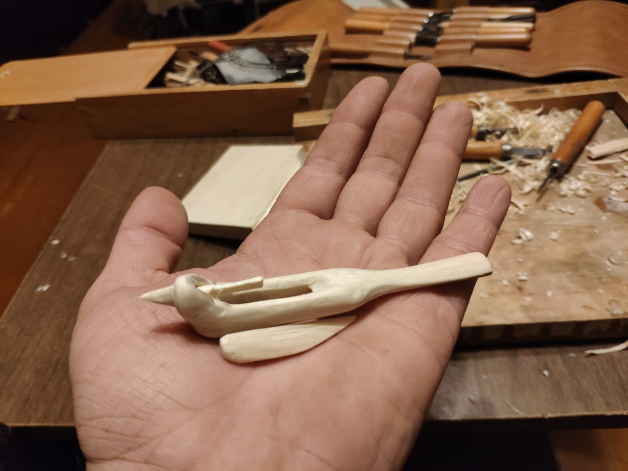

Да. Не учёл я, что громкость тоже в той же зависимости. Значит пойдём тернистым путём изменения геометрии, т.к. хочется слышать эту кроху.
Сообщение от Krysin Посмотреть сообщение
Времени на часы мне мало перепадает, т.к. это хобби, а не работа, но скорее всего я ещё не раз здесь засвечу неспешный ход изготовления тех, или иных узлов.

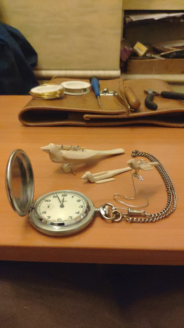

Мне ещё предстоит полёт фантазии с механизмом работы самой кукушки, т.к. мне не нравится оригинальная деревяшка с фоток и я уже сделал миниатюру, хлопающую крыльями и открывающую клюв, осталось уговорить её делать это (и не только) от одного маленького рычажка.
Кстати, в виду того, что я не являюсь лютым консерватором, я экспериментирую с изготовлением "немецких" механических тушек кукушек с крыльями и распашных дверок для внедрения этого в свои Маяки и Антаресы вместо пластиковых. А в дальних планах скопировать руками, или на станке классический бакелитовый домик, просто для души..
Сначала сделал просто копию шварцвальдской кукушки для охотничьего антареса
Потом решил сделать чуть меньше для проекта мини-кукушки
Померил, понял, что слишком большая и сделал микру
