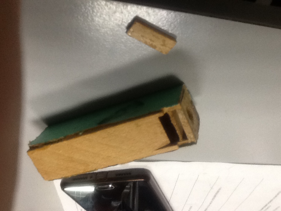

Доброго дня! Тема очень обширная и пока не нашел ответ. Не свистела свистулька. Подскажите, что нужно подправить. Я снял мех и маленькую наружнюю планку. Может там щель должна быть определенного размера?
  #1378
Старый 19.10.2019, 18:24
Sashun Sashun вне форума
Регистрация: 13.04.2012
Адрес: Одесса
Сообщений: 1,794
Сказал(а) спасибо: 62
Поблагодарили 1,428 раз(а) в 814 сообщениях
Сообщение от Diarov Посмотреть сообщение
Гудок восстанавливается за полчаса. Если развалился - сперва всю коробочку без планки со скосом клею конторским клеем и беру в 2-3-4 банковских резинки. Основной параметр - ширина щели выхода воздуха - должна быть 0,5-0,6 мм. Ну и герметичность стыков - проливаю клеем изнутри стыки и промазываю снаружи. Когда высохнет - просто приставляем планку со скосом и дуем легенько в дюрочку, определяя правильную позицию этой планки по наибольшей громкости звука - примерно 4-5 мм от острия этой планки до щели выхода воздуха. Метим положение и приклеиваем эту планку тоже конторским клеем. Снова берем в резинки. Когда высохнет - мажем все клеем и обклеиваем 3 стороны коробочки бумажкой.
Собранный мех клею к коробочке Моментом и беру в пара резинок - сохнет минут 15 ...
Ширина САМОЙ МЕЛКОЙ планочки, закрывающей прорезь колодки с дырочкой, и образующей щель для дутья на острие планки, должна быть в точности равна толщине колодки. Острие должно быть ОСТРЫМ (без фанатизма) и параллельным щели.
Который гудок просто не свистит - восстановить мех, а коробочку в руках кисточкой с теплой водичкой, смыв старую бумажку. Клей старый столярный размягчится, потом взять в резинки. Когда высохнет - проверить-прочистить ширину щели и может понадобиться отклеить-переклеить - чуток подвинуть планку со скосом, как выше написано. У низкого голоса с высокой коробочкой от щели до острия 4-5 мм, у высокого - где донышко посреди коробочки - чуток поменьше.
"Часы с кукушкой, устройство голосов и их ремонт" - http://forum.watch.ru/showthread.php?t=289136 .
Сообщение от Sashun Посмотреть сообщение
1. Приклеить на свое место к резонатору мелкую планочку - обозначена на фото стрелкой. Низ планки должен совпадать с низом колодки с образованием щели шириной 0,5 мм. Воздух при закрывании мехов должен поступать в эту щель и попадать на острие.
2. Дуть нужно нежно, просто выдыхая, не в мехи, а в отверстие колодки резонатора.
3. Звук регулируется смещением планки со скосом так, чтобы размер от ее острия до щели был в указанных на фото пределах. Планка со скосом окончательно приклеивается после регулировки. Резонатор должен быть герметичным по всем боковым и нижним швам.
Свисто́к Га́льтона — акустический излучатель, работающий по принципу свистка (рассечение воздушного потока клином, расположенным рядом с акустическим резонатором).
С уважением, А.Малышев

Спасибо, большое! Я бы долго искал.
  #1380
Старый 20.10.2019, 20:05
Аватар для Diarov
Diarov Diarov вне форума
Регистрация: 26.03.2018
Сообщений: 328
Сказал(а) спасибо: 1,027
Поблагодарили 136 раз(а) в 46 сообщениях
Ещё раз благодарю. Свисток удачно подчинён и отлично работает, даже на его фоне другой свисток звучать стал печальнее.
