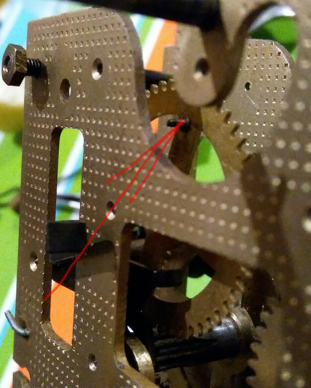

Ежели смотреть со стороны счетного колеса, то слева внизу в платине есть окно 8*16 мм, через которое видно пара зубцов звездочки подъема штифтов валиков рычагов привода мехов. Вот этот зуб должен быть на линии соединяющей ось барабана боя (на нее насажена мелкая 9-зубая шестереночка привода счетного колеса, называемого "брошь") и гаечку крепления левой нижней колонки.
При этом рычаг должен быть "утоплен" в самую впадину кулачка.

Сообщение от OddyRash Посмотреть сообщение
Рычаг в стопоре, штифт должен остановиться в верхней точке.
правда, рычаги боя не ставил еще. Сейчас попробую собрать.

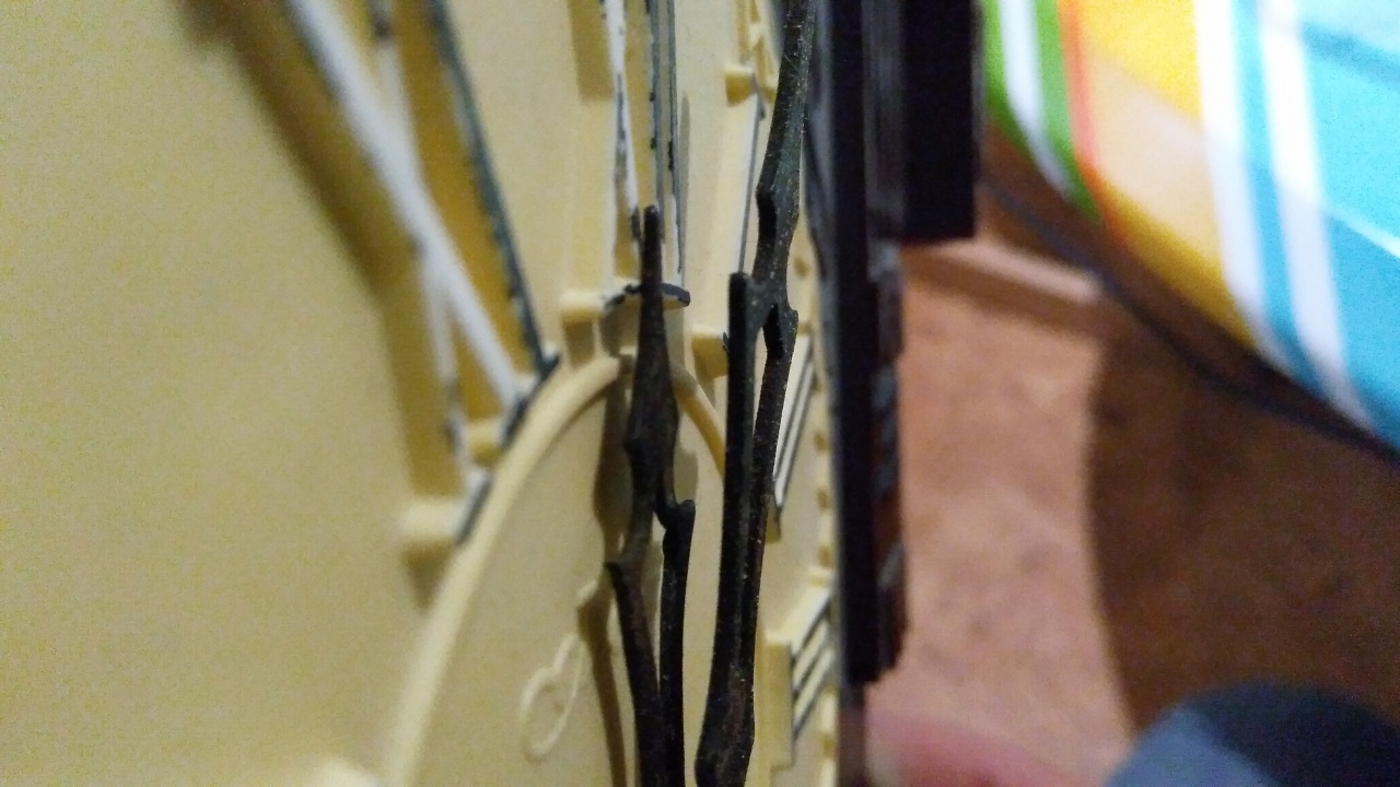

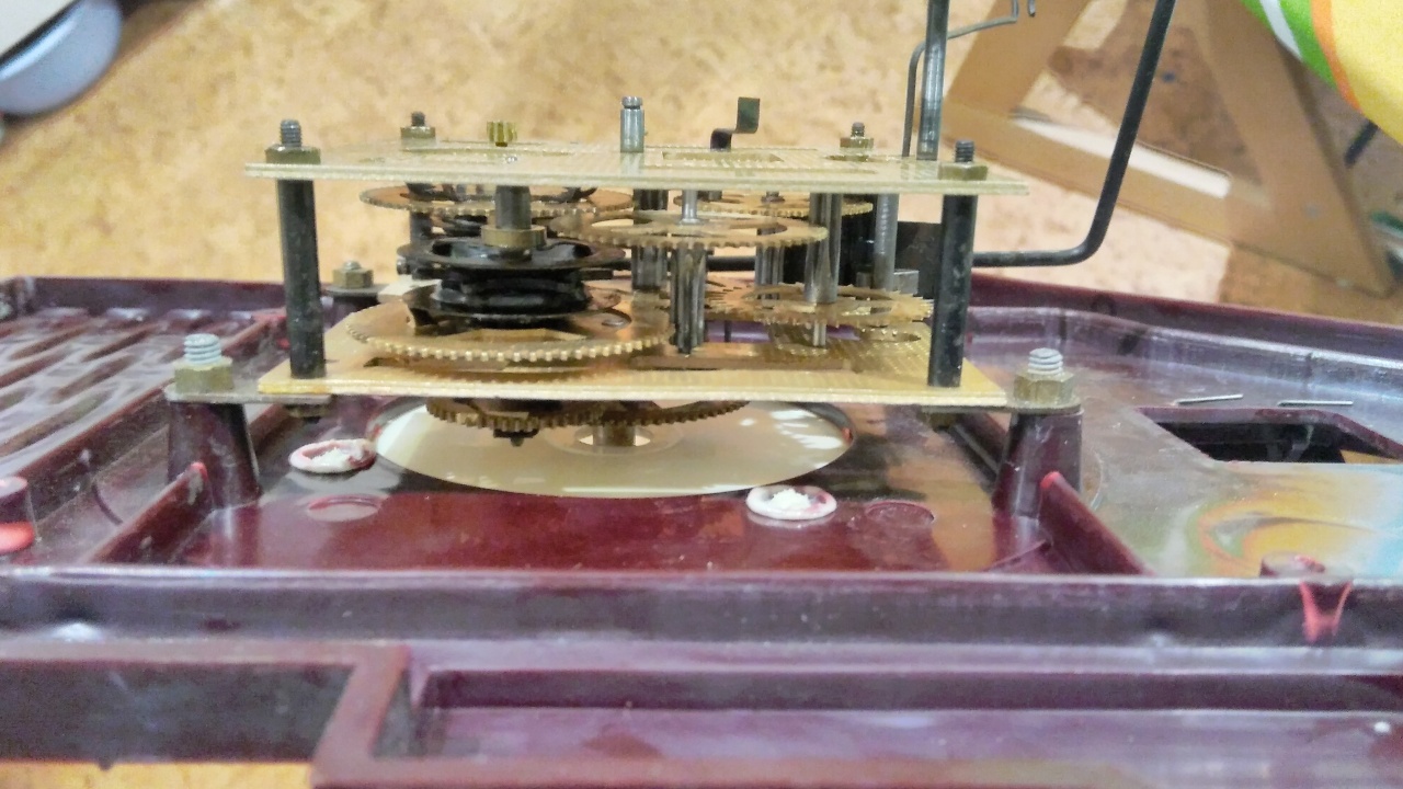

Прицепил механизм к передней панели.
Часовая стрелка хочет об циферблат чиркать, похоже.

Механизм подать вперед возможности нет. Гнем стрелку?

За панель и циферблат не должна цеплять ступица часовой стрелки. Отрихтовать стрелку гибкой ВОЗЛЕ СТУПИЦЫ (предусмотрено УТОНЕНИЕ), чтобы ее плоскость была перпендикулярна оси посадочного отверстия.
Если ступица стрелки будет еще цепляться (глубоко утоплена в панель) - уменьшить толщину прокладок СТАМЕСКОЙ под 4-мя крепежными планками механизма к обратной стороне панели или чуток погнуть эти планки, выдвинув механизм вперед на 1-2 мм - последнее встречается редко - работали же часы на заводе .
Сорри! У Вас часы с пластиковой панелью - без деревянных планок-прокладок. Чуток уменьшить высоту крепежных колонок просто напильником ...
Поскольку с ВЫПУКЛЫХ знаков на цифере облезла родная черная краска, когда часы уже будут работать, аккуратно восстанавливаем краску обычным черным фломастером-маркером - займет 5 минуток.
По фото похоже, что кулачок, стопорное колесо со штифтом и ведущая звездочка боя выставлены ПРАВИЛЬНО. Окончательно в этом убедиться можно будет после ладки боя и кукования.
А пока надо убедиться, что СОСТАВНОЙ рычаг боя ПАДАЕТ ПОЛНОСТЬЮ (т.е. за ОБА падения) точно в положениях минутной стрелки на 12 и 6 часов. Т.е. подготовка - первое падение - примерно в положении минутной стрелки на 11 и 5 часов с ПЕРЕСТАНОВКОЙ штифта колеса останова боя с одного упора на другой , а за ним 2-е падение в точности на отметках 6 и 12. Точность регулируется поворотом МИНУТНОГО колеса с 2-мя штифтами на своей трубчатой оси - ось в плоскогубцы, а колесо проворачивается чуток просто рукой через тряпочку - зубцы острые.
Если падает точно на, скажем, 6 часов, а на 12 часов - неточно на пара минут - гнем чуток 1 штифт минутного колеса в нужную сторону. перед этим убедиться, что ось механизма ТОЧНО соосна циферблату - находится в центре отверстия циферблата. Весь механизм подвижен в любом направлении на 1-2 мм за счет переходных планок его крепления к колонкам передней панели.

Поскольку повесить за пластиковую панель часы мне показалось никак не возможным, вкинул их в корпус. Вместе с приводом кукушки - он к крепежным элементам прицеплен был, с ними к механизму и закрепился. Продел цепи, накинул гири. Приличного гвоздя не нашел, зацепил временно за тоненький какой-то. Идут. раз в пол-часа двери открываются с высовыванием кукушки - при ручной прокрутке стрелок.
На ночь снял - побоявшись, что вес шишек победит хлипкость гвоздя.
Сегодня вечером попробую гудки к ним восстановить. Один от строго клея пытался очистить- он развалился, второй не трогал, но он не свистит

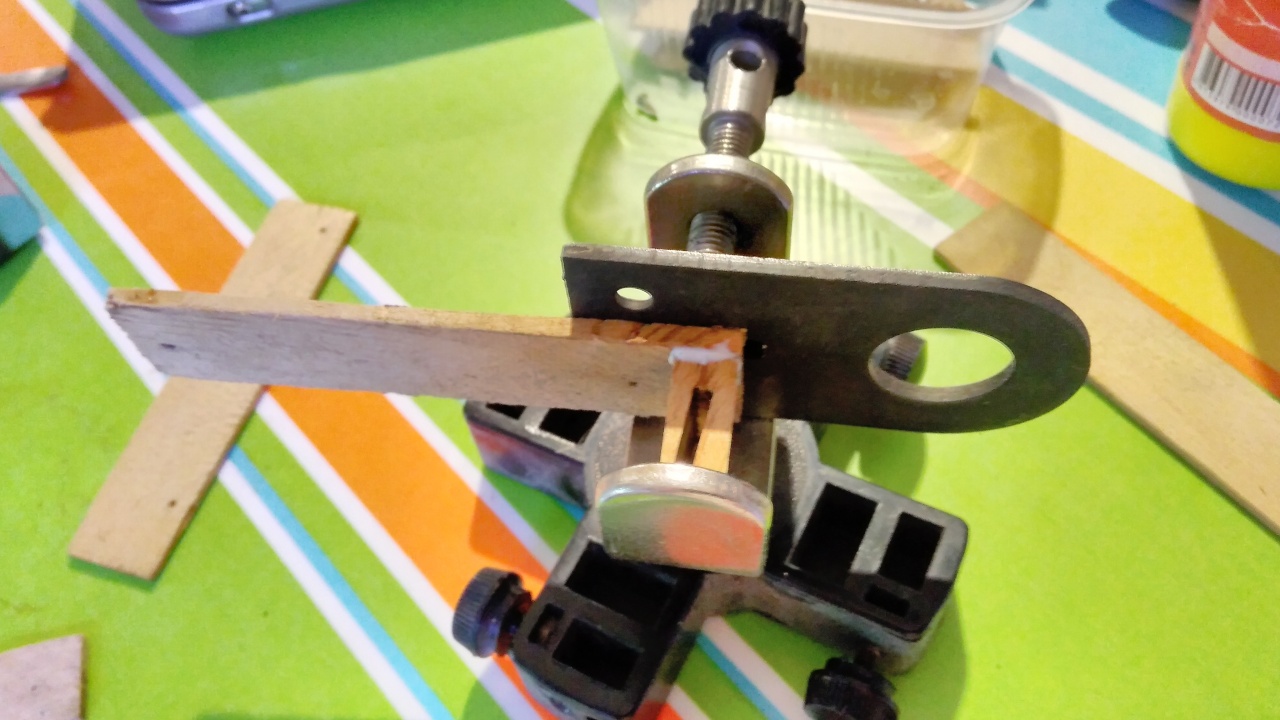

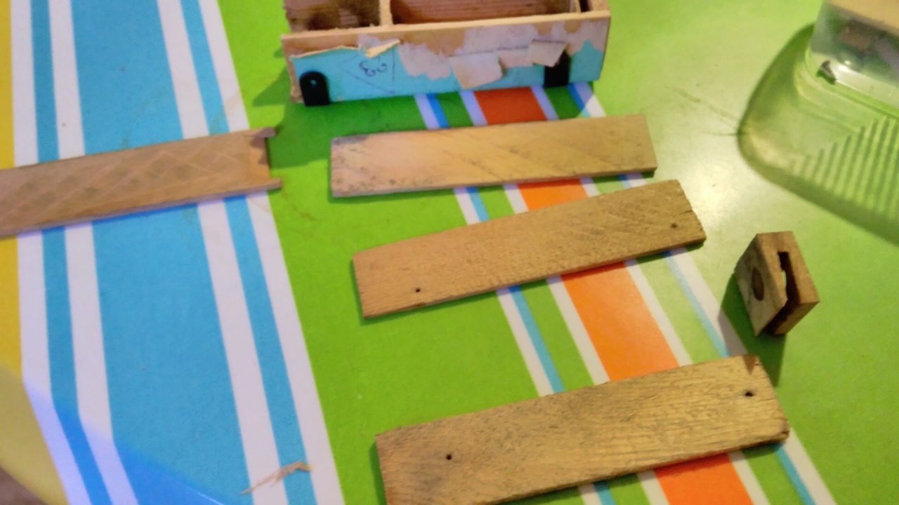

Восстановить гудки за вечер - это я себя переоценил.
Две планки в струбцине до утра. Может, к концу недели получится.

Гудок восстанавливается за полчаса. Если развалился - сперва всю коробочку без планки со скосом клею конторским клеем и беру в 2-3-4 банковских резинки. Основной параметр - ширина щели выхода воздуха - должна быть 0,5-0,6 мм. Ну и герметичность стыков - проливаю клеем изнутри стыки и промазываю снаружи. Когда высохнет - просто приставляем планку со скосом и дуем легенько в дюрочку, определяя правильную позицию этой планки по наибольшей громкости звука - примерно 4-5 мм от острия этой планки до щели выхода воздуха. Метим положение и приклеиваем эту планку тоже конторским клеем. Снова берем в резинки. Когда высохнет - мажем все клеем и обклеиваем 3 стороны коробочки бумажкой.
Собранный мех клею к коробочке Моментом и беру в пара резинок - сохнет минут 15 ...
Ширина САМОЙ МЕЛКОЙ планочки, закрывающей прорезь колодки с дырочкой, и образующей щель для дутья на острие планки, должна быть в точности равна толщине колодки. Острие должно быть ОСТРЫМ (без фанатизма) и параллельным щели.
Который гудок просто не свистит - восстановить мех, а коробочку в руках кисточкой с теплой водичкой, смыв старую бумажку. Клей старый столярный размягчится, потом взять в резинки. Когда высохнет - проверить-прочистить ширину щели и может понадобиться отклеить-переклеить - чуток подвинуть планку со скосом, как выше написано. У низкого голоса с высокой коробочкой от щели до острия 4-5 мм, у высокого - где донышко посреди коробочки - чуток поменьше.
Все 3 маятника отрегулированы на точный ход. Ясное дело, что каждые часы индивидуальны.
А бой и кукование, если часы в корпусе-домике отладить будет КРАЙНЕ ЗАТРУДНИТЕЛЬНО.
С уважением, А.Малышев

У меня гудок был развален вообще и состоял из отдельных планочек. Началось все с того, что бумажка от него отрываться стала. Стал счищать на сухую - обрывки остаются, чуть лучше с влажной губкой. Развалился гудок. Оставил сохнуть - повело все планки. Сушил под прессом.
Хотя, проще было в канцтовары зайти, купить пару линеек деревянных.
То, что бой в корпусе проблемно наладить - представляю. Буду вынимать, конечно. Без корпуса их достаточно затруднительно в жилой квартире повесить. Пусть пока повисят, походят. За точность понаблюдаем таки. А я гудки восстанавливать буду.

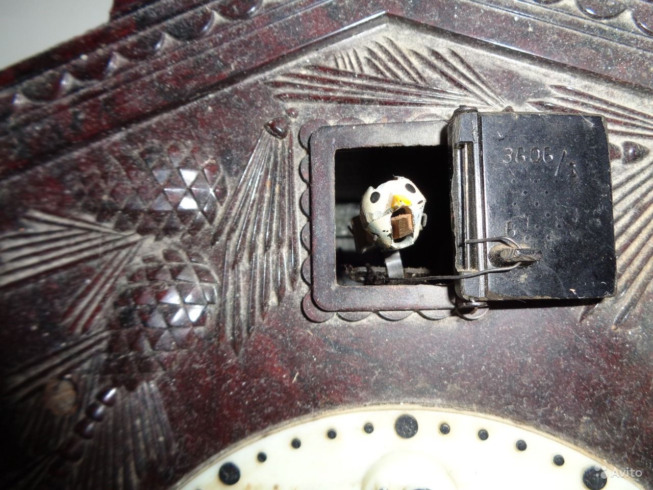

Кукушка "Маяк" с открывающимся клювом:
