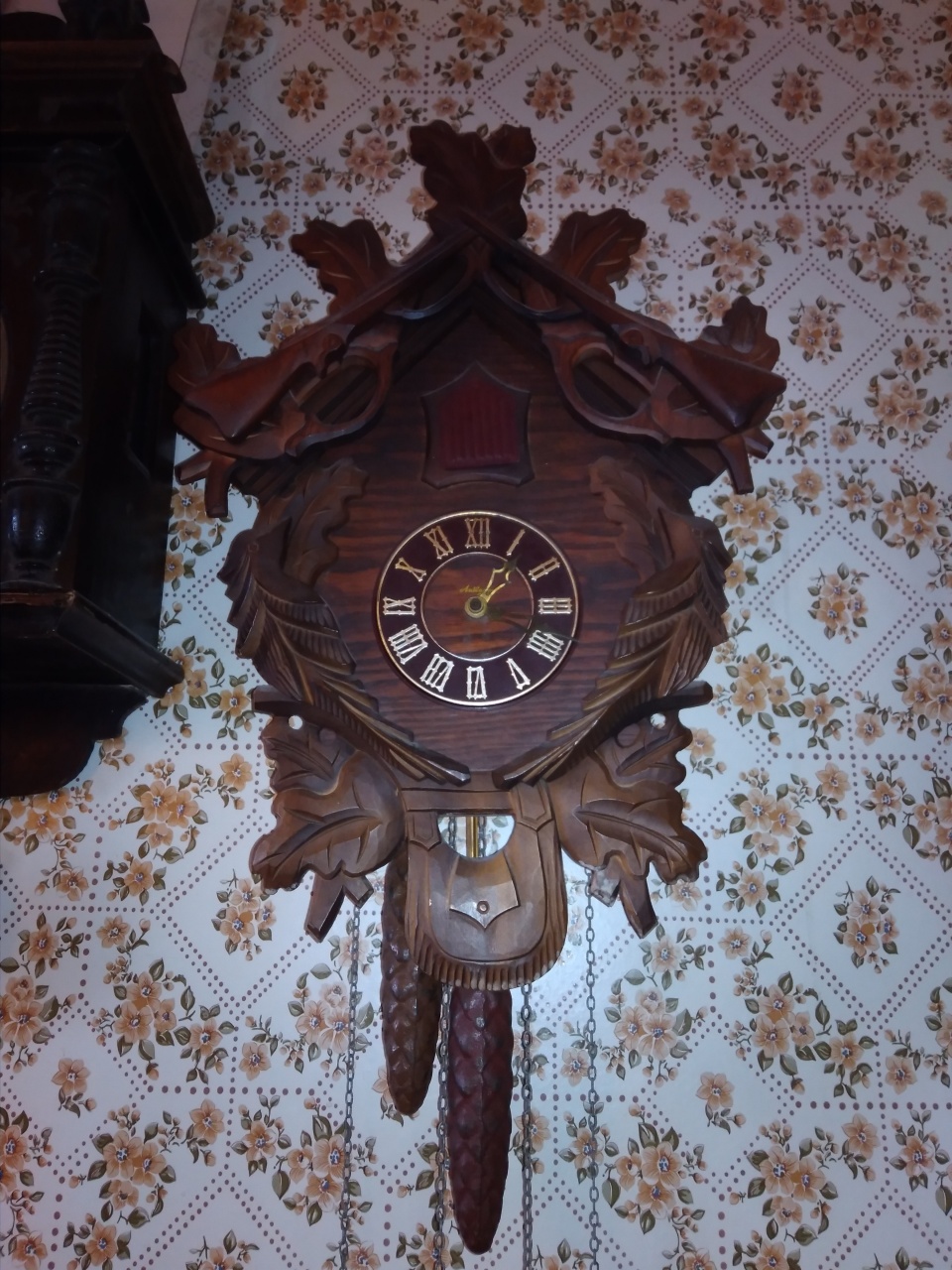

Всем здравствуйте. Можете подсказать какой вес имеют гири на такого рода часах с деревянным мех-м. Почему то у меня бой с гирей меньше 1.200 не срабатывает. Хотя на ход достаточно 600-650гр.

На обычные ходики, суточные, на деревянных платинах вес гирь колеблется 600-800гр.+- Но тут (кукушка) сам мех-м несколько крупнее и шестерни и цапфы соответственно. Может и должно быть 800-1000гр.(ход, бой)? У кого бы спросить у кого есть такие часы с родными гирями. На фото, справа, мех-м кукушки.
