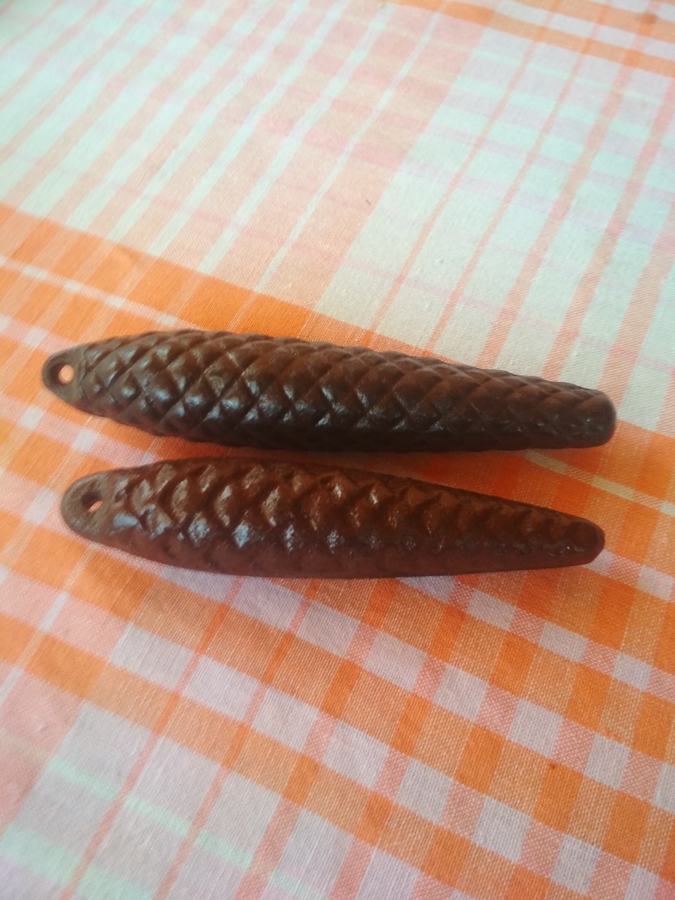

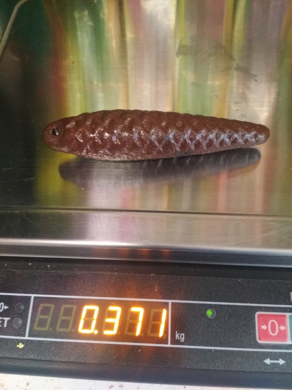

Сообщение от IGOR55 Посмотреть сообщение
Эти весят по 500 г.
Судя по форме гири и чешуек - это не Советские, не Сердобские гири. Я позвонил продавцам и попросил их взвесить гири: обе по 400гр. Кстати о Советских гирях: бывают, правда очень редко, и Шишки к механизму с гребенкой (облегченные).
