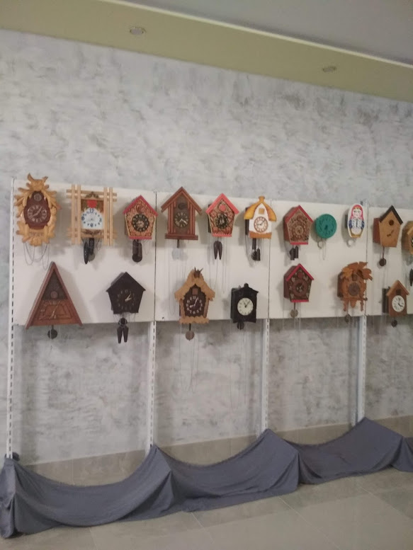

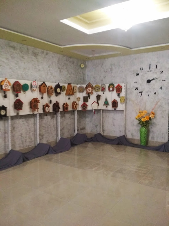

"Картинки с выставки" в Несвижском районном доме культуры.

Сообщение от taram Посмотреть сообщение
Видно, что все гирьки подняты. Все экспонаты тикают?

Все исправны, но на выставке ничего не запускаю, даже блокирую возможность запуска хода.
