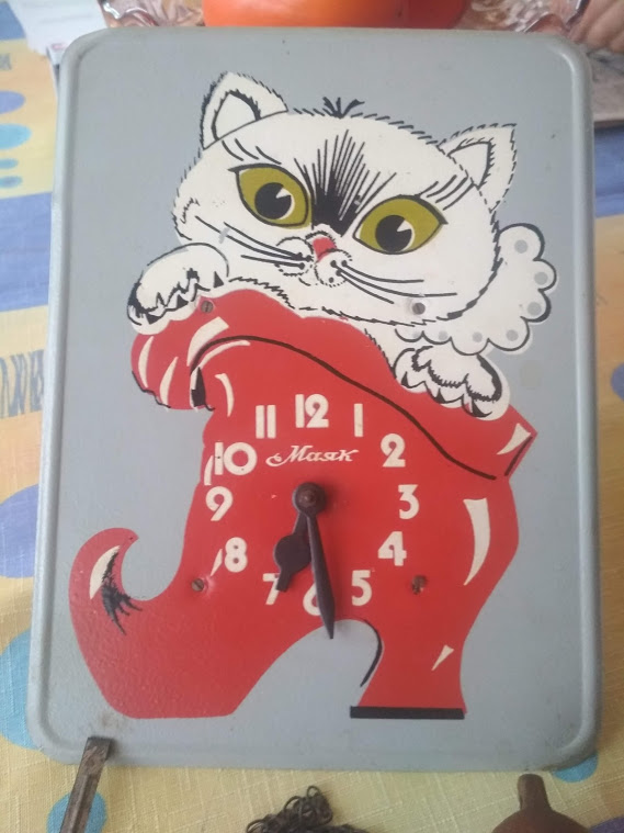

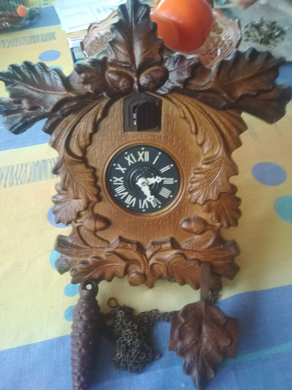

Новое приобретение в коллекцию: часы с кукушкой, Германия. Фасад из полиуретана.
Может не совсем в тему, но поделюсь: приобрел еще ходики "Кот в сапоге". Гиря "желудь". Похоже от "Спила полена", а может и "унификация".

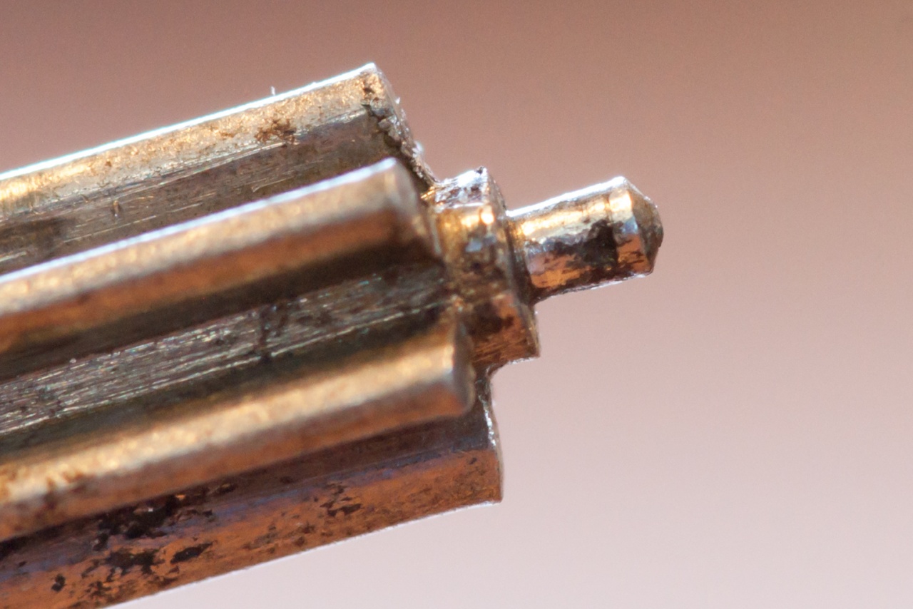

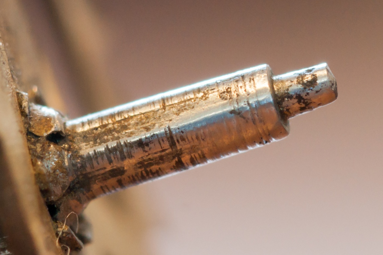

Маяк, с боем, без кукушки, со счетным колесом. Платины латунь.
Стали останавливаться. Ну я разобрал, помыл, перед сборкой решил посмотреть на отверстия в платинах и на цапфы. Отверстия вроде не овальные, а вот цапфы показались мне изношенными.
Поскольку сам я не умею, отнес часовщику, попросил отполировать.
Ну вот ниже результат полировки.
Часовщику эти фотки не показывал, но сказал что полировкой не доволен. На что он мне ответил что я, мол, фигней занимаюсь: часовщики чинят часы, чтобы они ходили, а не полируют цапфы когда надо и когда не надо.
Ну собсно вопрос: эти цапфы поддаются полировке? В домашних условиях? Если не в домашних, то где и сколько стоит (я думаю -- надо у всех колес?).
Вот цапфы храпового колеса после "полировки", это как вы думаете, нормально?

Сообщение от wrest Посмотреть сообщение
Не знаю, какими они были до ремонта, но на мой взгляд, они даже не мытые.

Сообщение от OddyRash Посмотреть сообщение
До "полировки" я их не фотал, только смотрел в лупу. Мне кажется, были бороздки, но возможно я неверно помню.
Но вопрос-то остается: можно ли и нужно ли полировать (я так понимаю -- надо "гладилкой" это делать а не абразивом)? Или менять? Если улучшение может быть только от замены, то ясное дело -- просто оставлю как есть.
Если полировать, то где такой часовщик который не скажет мне "мы тут часы чиним. приносите - если не работают - починим". И сколько такой часовщик возьмет денег за полировку?
Результата полировки я как-то не разглядел.
Если уж часовщик попался такой ленивый, мог хотя бы просто помыть, но он даже этого не сделал.
не носите ему больше свои часы.

Сообщение от Сергей Дмитриевич Посмотреть сообщение
Так это ржавчина, как ее мыть? Я перед отдачей часовщику помыл у ультразвуковой ванне (вода + капля фэйри).
Теперь мне еще кажется что цапфа со стороны где нет триба - погнута...

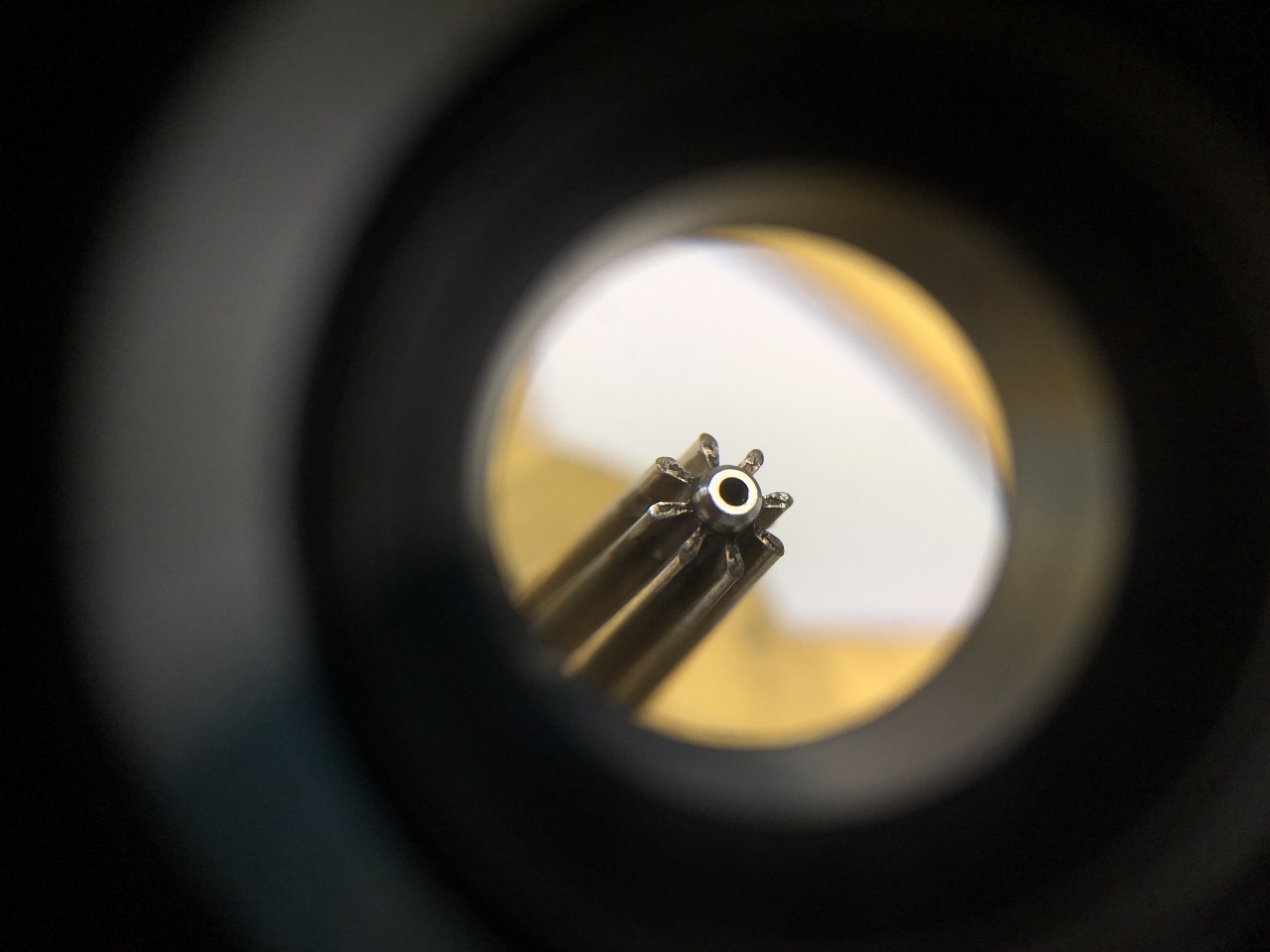

Поблагодарили 16,045 раз(а) в 5,848 сообщениях
можно поставить другие детали с донора, или срезать эти цапфы, засверлить и вставить новые из более твердой стали
сталь этих трибов мягкая, сверлится без проблем
для примера (это ОЧЗ)
Маяк, с боем, без кукушки, со счетным колесом. Платины латунь. Стали останавливаться. Ну я разобрал, помыл, перед сборкой решил посмотреть на отверстия в платинах и на цапфы. Отверстия вроде не овальные, а вот цапфы показались мне изношенными. Поскольку сам я не умею, отнес часовщику, попросил отполировать.
Что тут можно сказать? Это называется "ГОРЕ ОТ УМА". Ибо износ цапф вообще не влияет на ход гиревах часов "Маяк" с боем. Тем более, что в платинах износ отсутствует.
Причина остановки может быть только одна - загрязнение и окисление смазки в подшипниках коромысла и ветрячка. Могу лишь посоветовать прекратить ломать часы совершенно ненужными ремонтами.
С уважением, А.Малышев

Сообщение от Krysin Посмотреть сообщение
Только у меня один вопрос к wrest -мастер к которому Вы носили цапфы полировать с Вас деньги взял?
Взяли, но дело тут не в деньгах.
Сообщение от Sashun Посмотреть сообщение
С ветрячком все норм, а под "подшипником коромысла" вы имеете в виду отверстия в платине куда вставлена ось анкера?
Спасибо за совет. Когда-то читал вот эту тему http://forum.watch.ru/showpost.php?p...12&postcount=1 и запомнил что изношенные цапфы (в настенных часах) это не есть хорошо.
Ну, значит не так понял: как вы говорите, к Маяку это не относится. Спасибо еще раз!
Пойду чистить подшипник коромысла.
Кроме того поблагодарите мастера, что не взял денег и дал Вам дельный совет.
Совет был (после того как я уже пришел домой, посмотрел на результат и позвонил ему) "не занимайтесь фигней, если часы не работают несите их ко мне, я починю".
Вот если бы, когда я пришел только сдавать колеса, он сказал бы "не занимайтесь фигней, в настенных часах такие цапфы как вы принесли ничего не могут испортить", вот это был бы дельный совет. Тем более что платины я тоже приносил, т,е, почти весь механизм часовщик видел.
Надо добавить, что деньги часовщик вернуть согласился и даже сам предложил.
