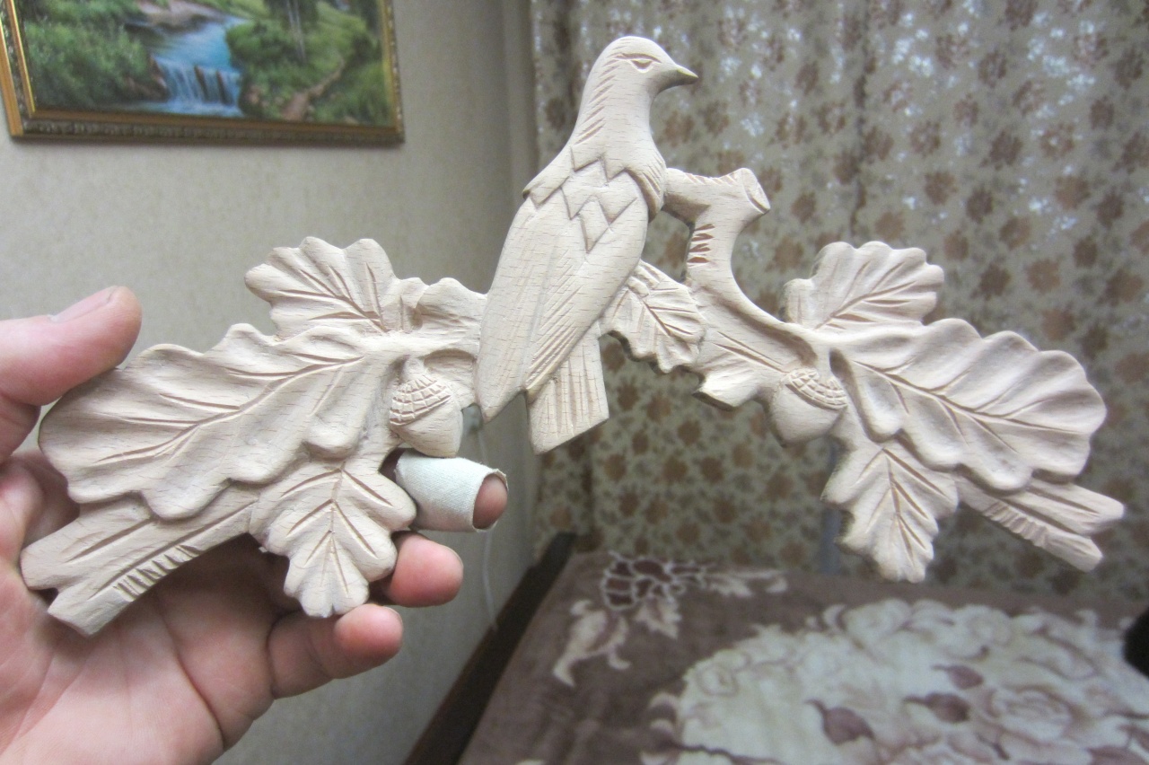

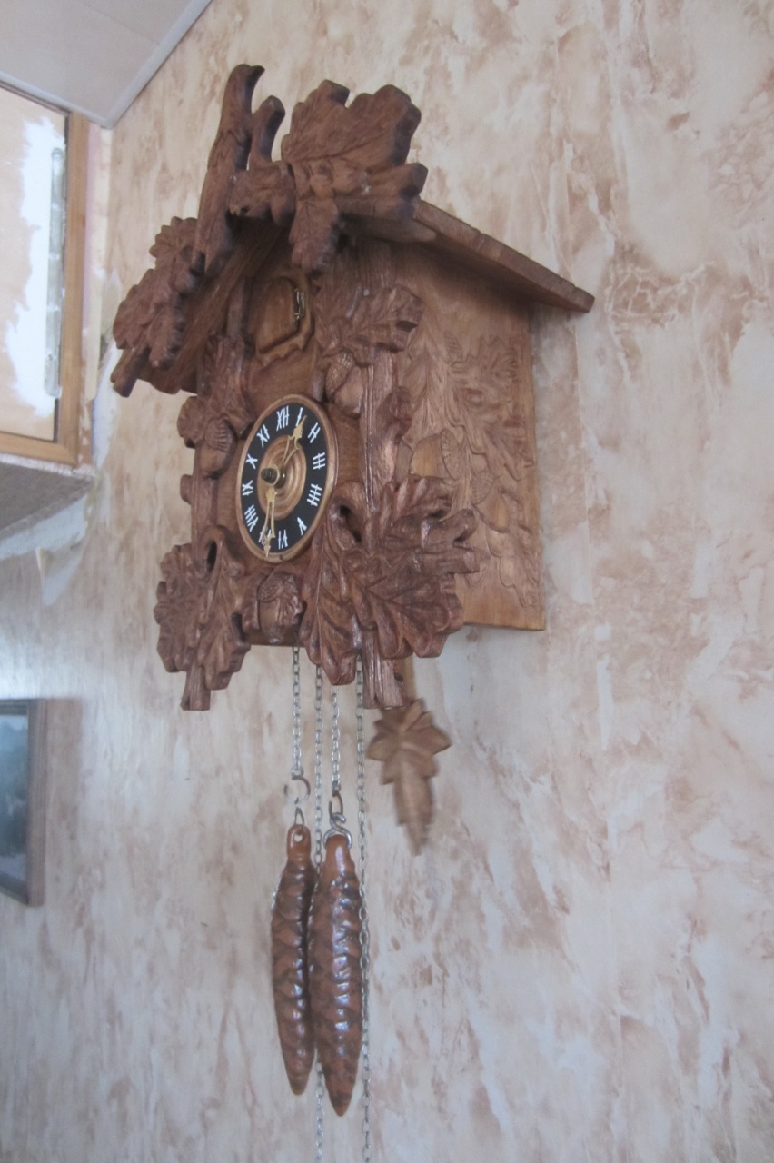

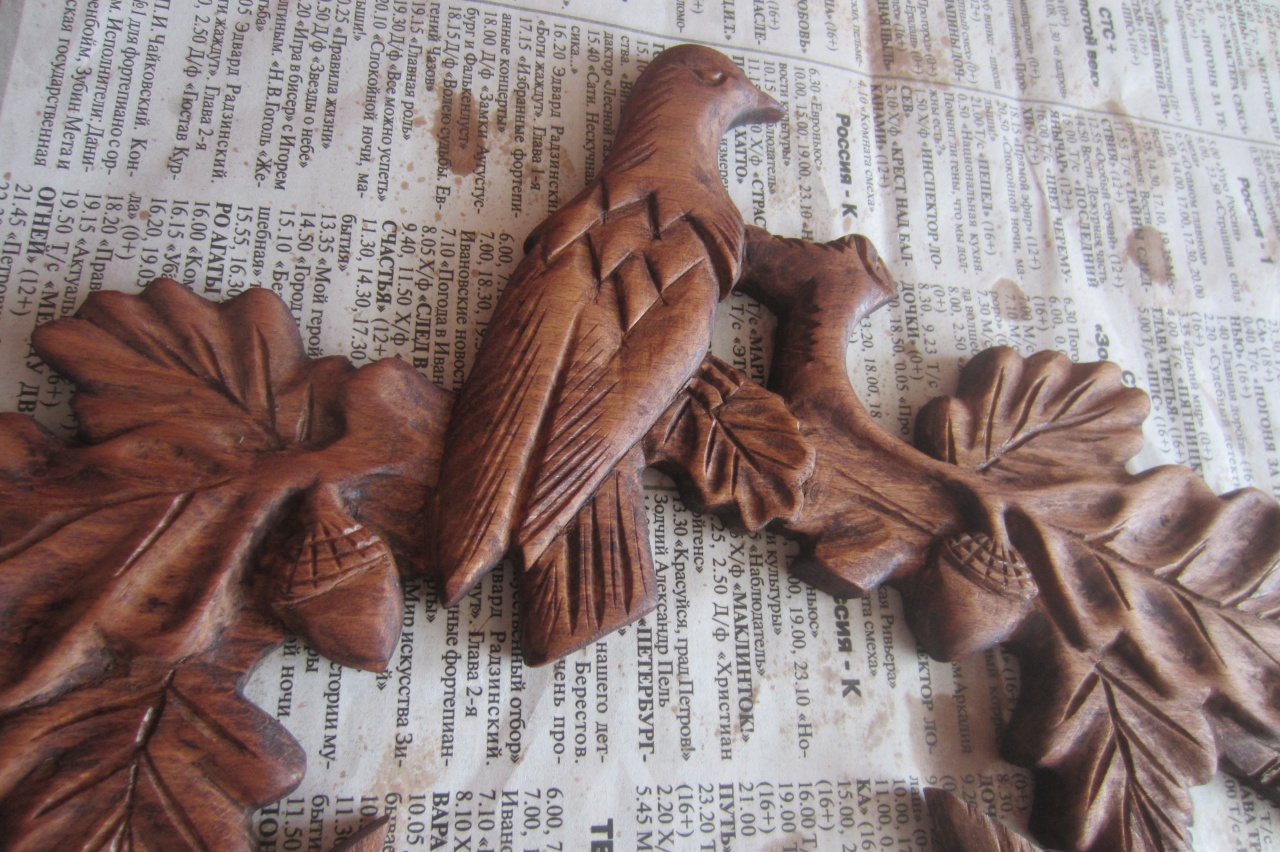

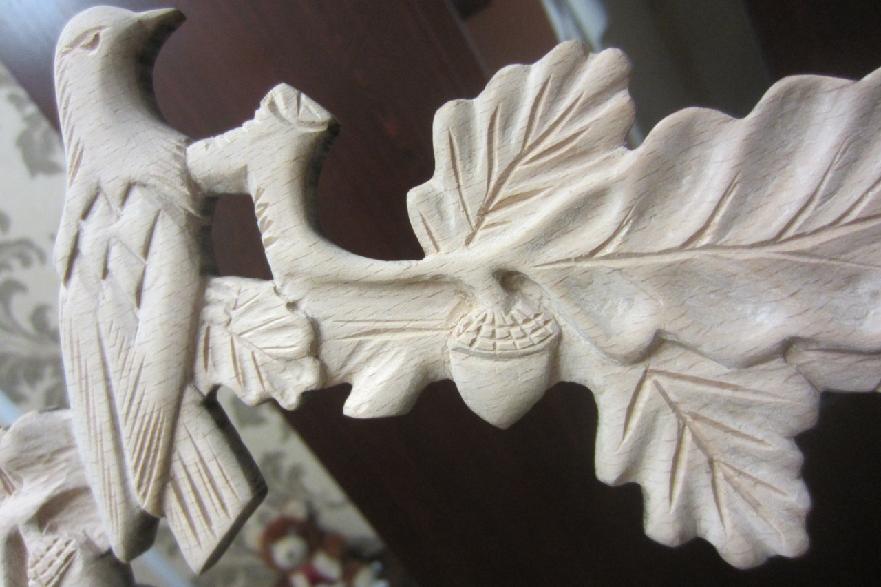

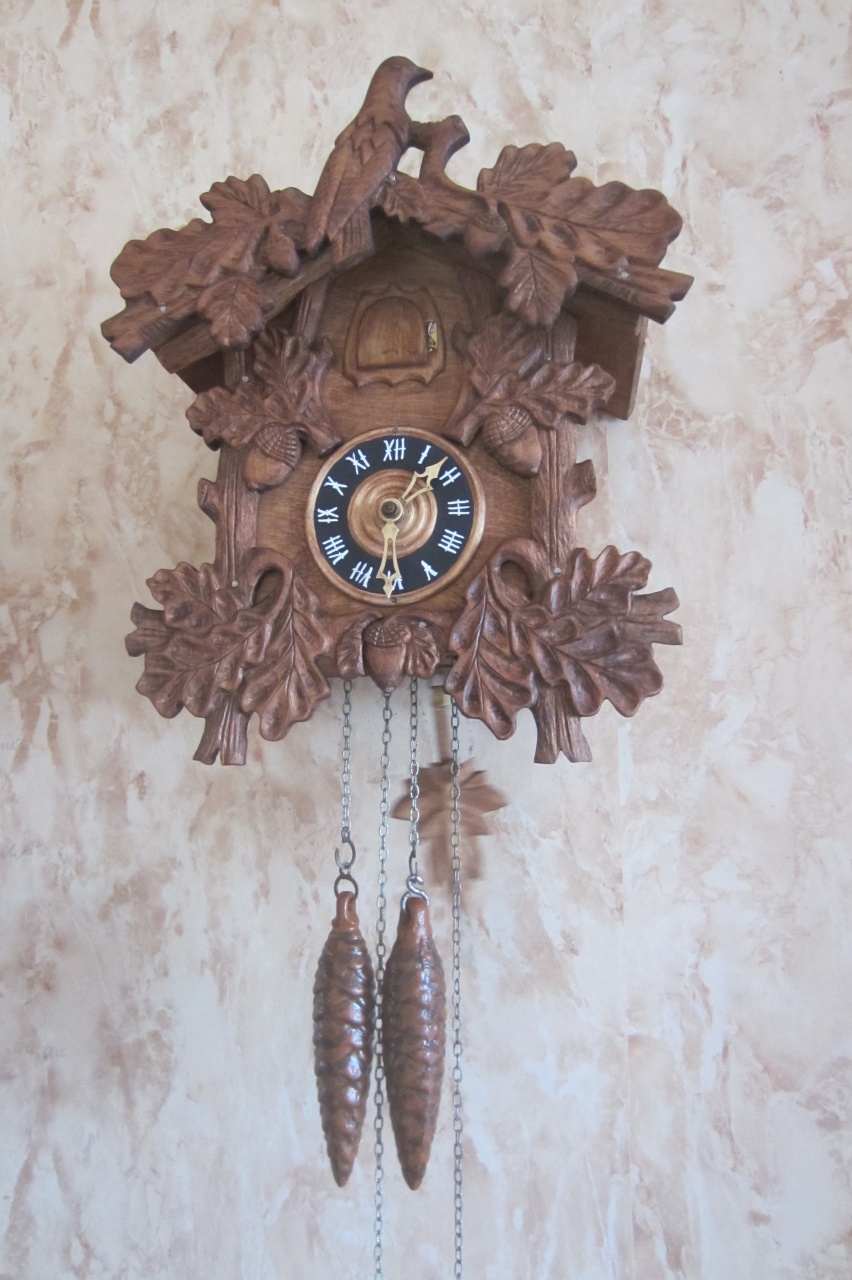

Моя кукушка сделанная из советской кукушки "Шалаш". Корпус, маятник -каучуковое дерево (гевея), резьба-бук.

Сообщение от arhistratig Посмотреть сообщение
Моя кукушка сделанная из советской. Корпус, маятник -каучуковое дерево (гевея), резьба-бук.
ещё
Сюда бы новую, непользованную, промытую, смазанную и отрегулированную механику, и - 'на поток.' Полагаю, часы такие можно продавать за 150- 200 долл. минимум.

Сообщение от Sirf Посмотреть сообщение
Механизм там замечательный, без выработки. Гвоздики ещё не были заретушированы на резьбе, не обращайте внимание. Видео.
https://www.youtube.com/watch?v=aLmIc2cys58
Почти 4 года уже без останова. А..Нет, один раз снимал на смазку.
