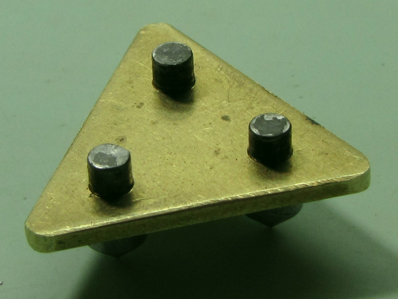

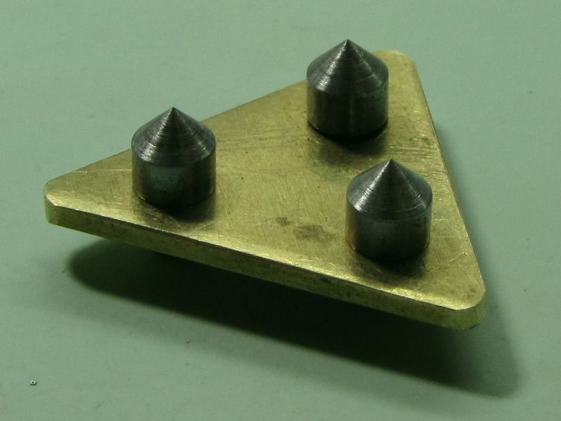

Сообщение от rosen er Посмотреть сообщение
Я хочу знать, что они эти "мягкие" центры:
Добрый день!
Этот набор служить для уменьшения диаметра отверстия, причем "мягкий" центр служит для центрировки пуансона при его использовании, набор предназначен для крупногабаритных часов.
Не советую использование этот метод, лучше будет рассверлить и установить слепой(глухой) бушон, затем сверлить новое отверстие точно там где нужно, используя инструмент "проповедник" для определения места центра нового отверстия.
ID:	653697   Нажмите на изображение для увеличения

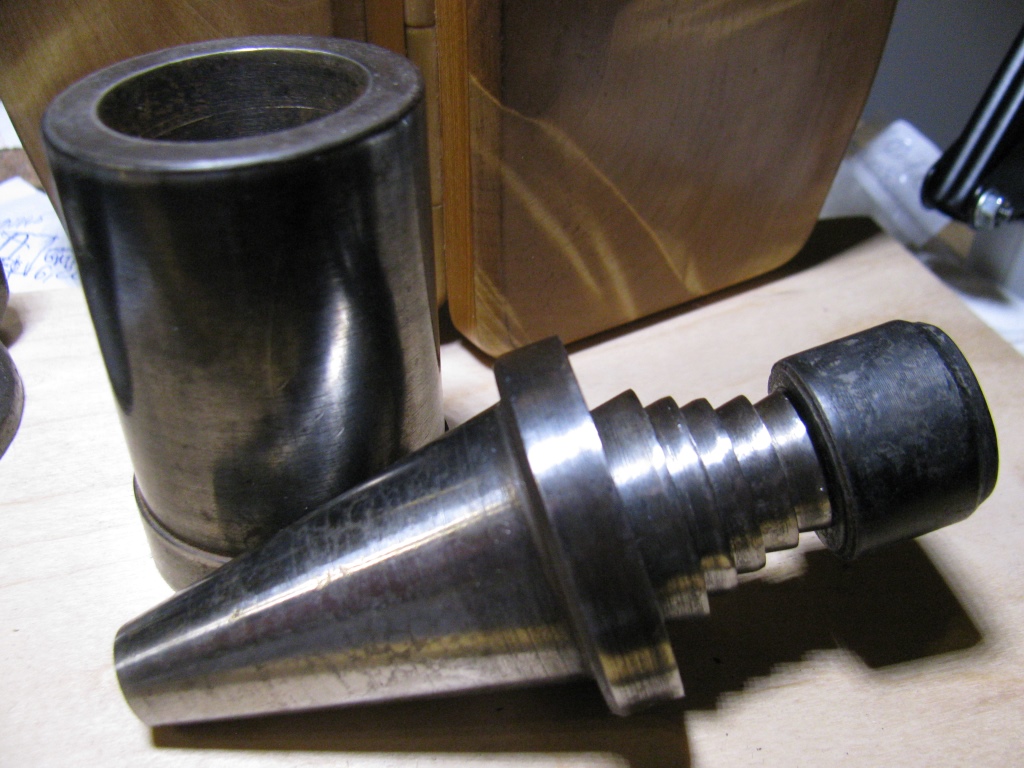

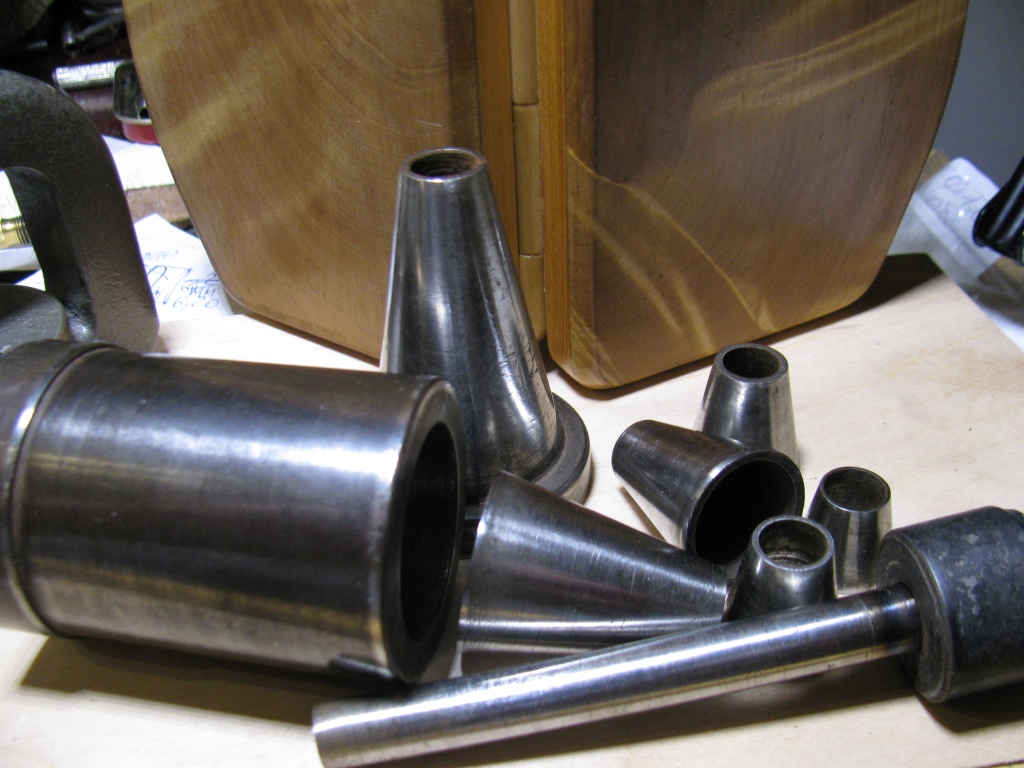

Добрый вечер!

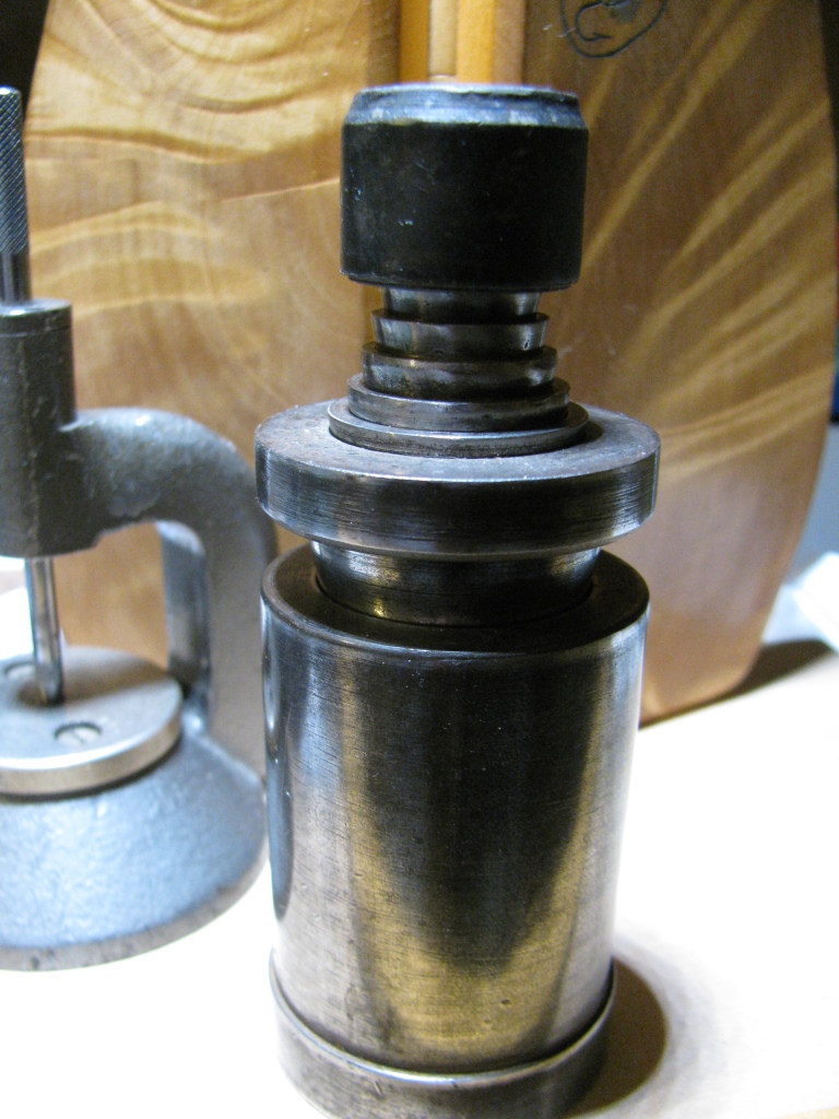

От учителя в наследство достался непонятный комплект, что это за инструмент (склоняюсь к ювелирному ригелю)
ID:	659089   Нажмите на изображение для увеличения
ID:	659090   Нажмите на изображение для увеличения

Вы абсолютно правы - браслетный ригель.

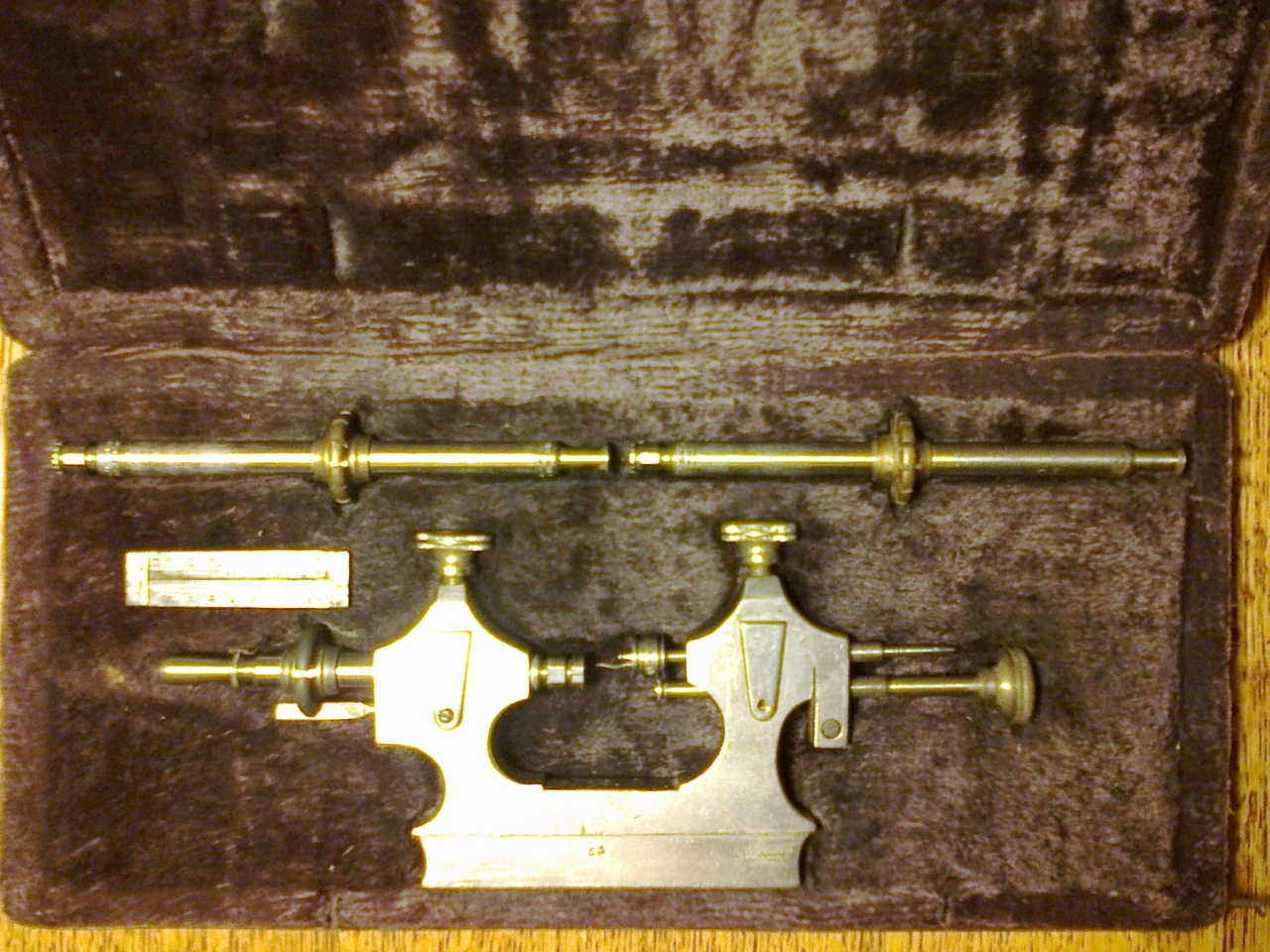

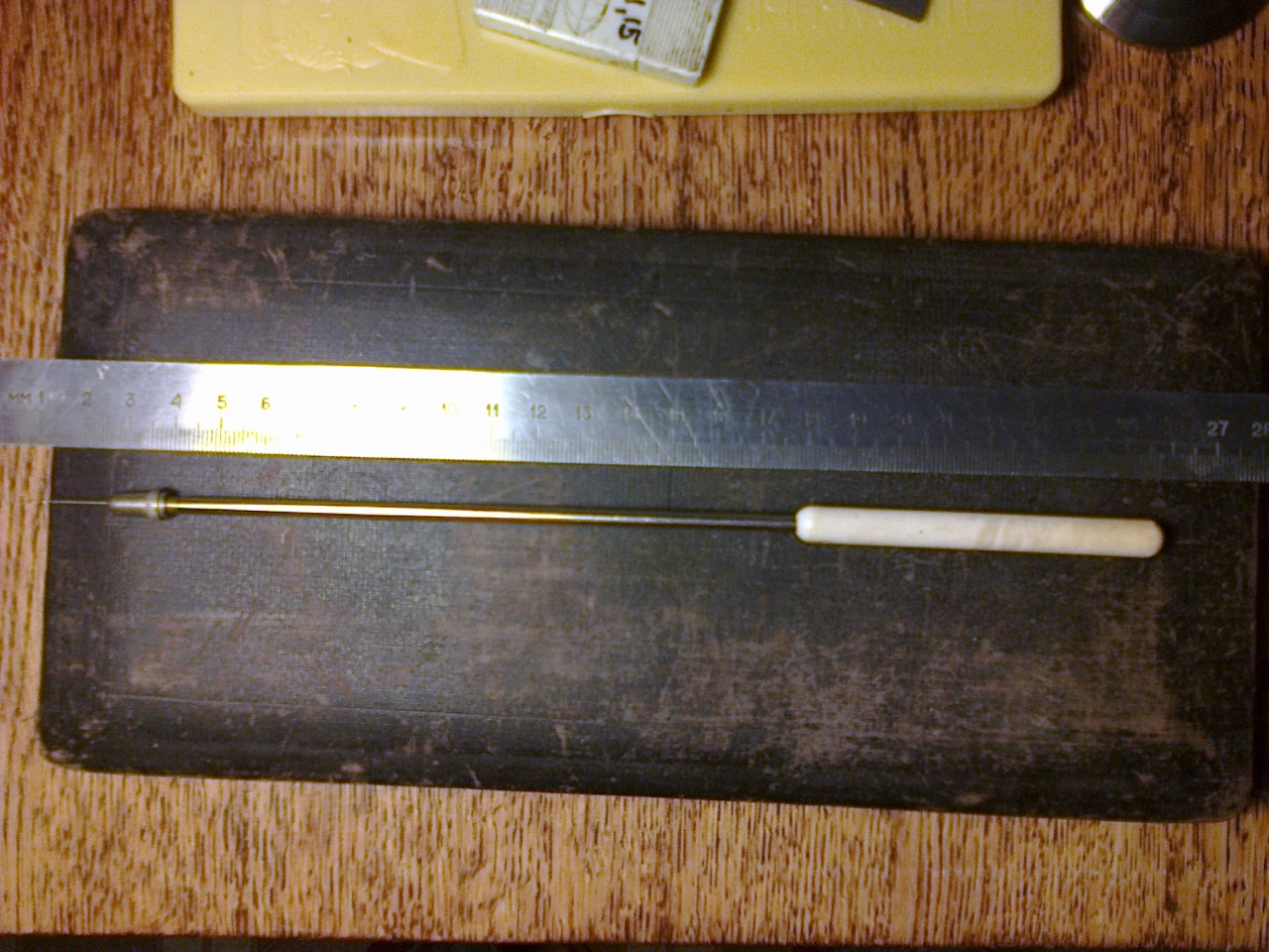

Здравствуйте, уважаемые коллеги. Хочу похвастаться - вот такой прекрасный цапфенполирштуль приобрел сегодня по сходной цене. В хорошем состоянии. И очень интересную клюбу. Если кто знает, для чего использовалась, пожалуйста расскажите. Длина 230 мм, диаметр 0. Еле засадил сверло 0,5 (для антуражу).
ID:	662280   Нажмите на изображение для увеличения

Я думаю, что непонятный инструмент служит для увеличения размера колец.

Сообщение от dmvt1 Посмотреть сообщение
Малые конусы согласен, но последняя оправка 38мм.
Добрый вечер, Дмитрий!
Не нужно догадаться, правильное объяснение было уже дано, в предыдущем посте! Например, посмотрите по ссылке нажмите здесь, там их куча различных.
