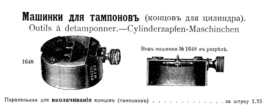

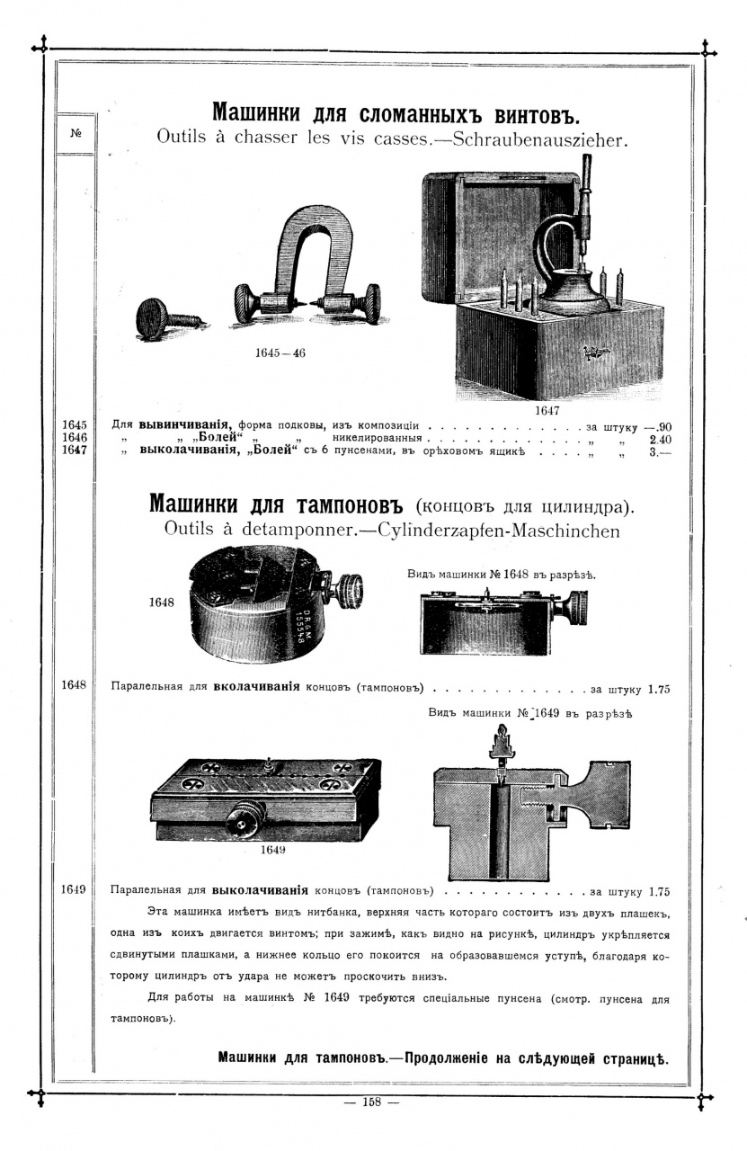

Как оказалось, это инструмент предназначен для работы с цилиндрами, как показано в каталоге, см. ниже.
С уважением
Душан

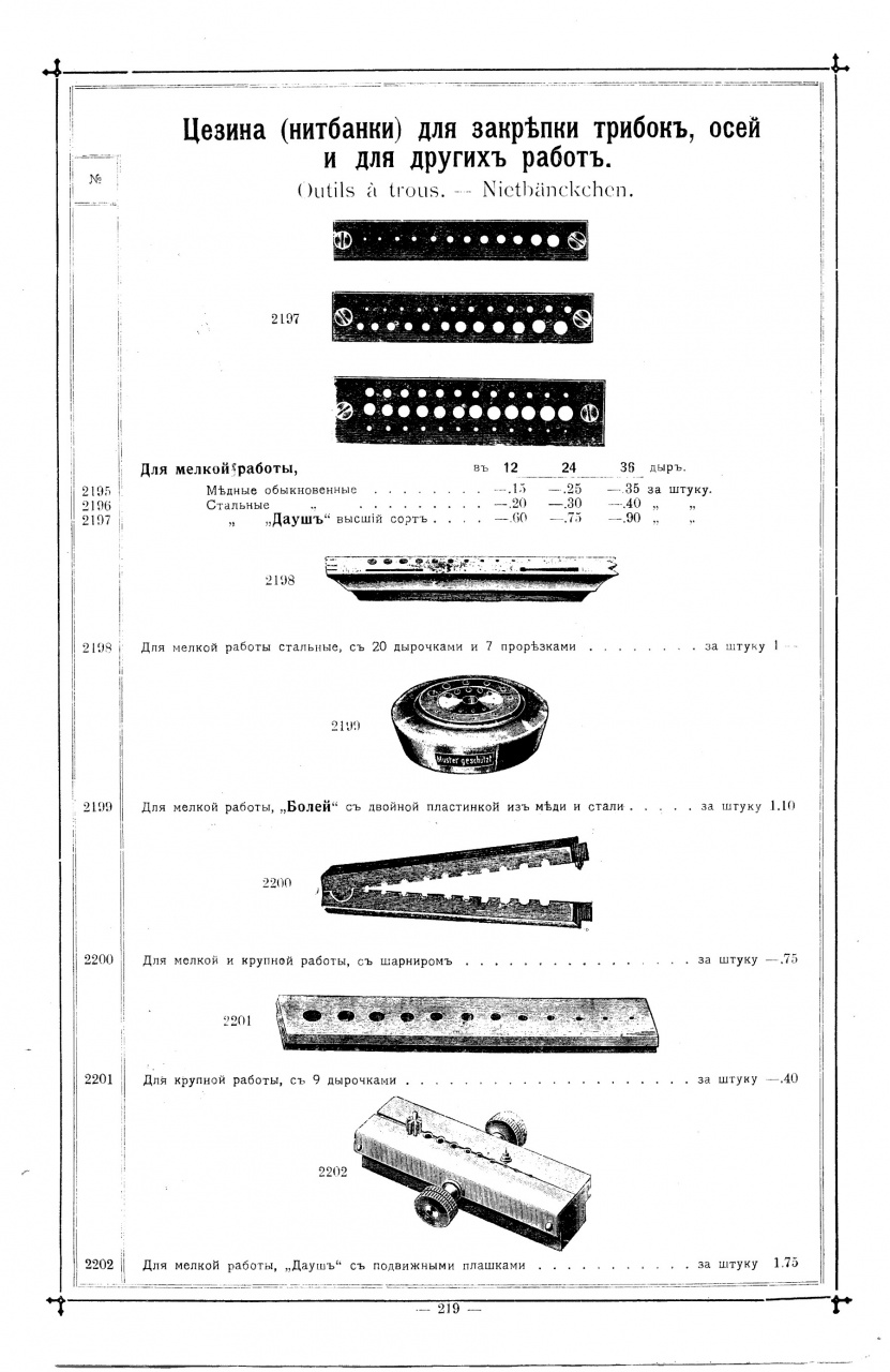

Я не могу быть абсолютно уверен, но возможно, что инструмент с шарниром был частью более старшего производства. В каталоге я смог найти только инструмент с параллельным действием.
С уважением
Душан
