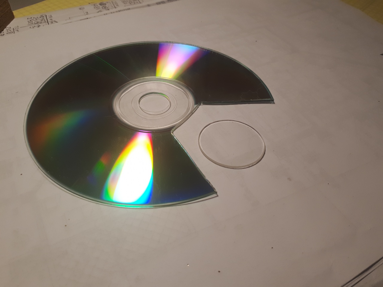

Стекло вырезается за несколько минут, теперь надо научиться их гнуть.

так вроде пресс формы продают постоянно на мешках/германах..

Я сейчас прочитал тему по изготовлению стекл для часов. И теперь совершенно непонимаю смысл этой машинки. Оргстекло нагревается и выдавливается прессом вот и все.

Существуют разные способы изготовления стёкол. Можно на Вашей машинке вырезать круглую заготовку, нагреть в горячей воде и зажать между деревянными пуансоном и матрицей. Когда остынет, стекло примет нужную форму и его можно для точной подгонки обточить на станке. По второму способу стекло нагревается и выдавливается прессом и в процессе выдавливания сразу обрезается. Тоже потребуется подгонка на станке.

Это поликарбонат, температура размягчения начинается от 130 градусов.

Оргстекло в кипятке размягчается. А то из чего делают лазерные диски это не оргстекло и изготовить из него стекло для часов не получится. В теме про изготовление стёкол об этом писали.

Изготовить получается,только вот полировать его устанеш и некая матовость в нем будет присутствовать ,лучше взять верхнюю крышку от коробки диска.4 стекла можно выдавит ,но наигралсси ибо акрил .
