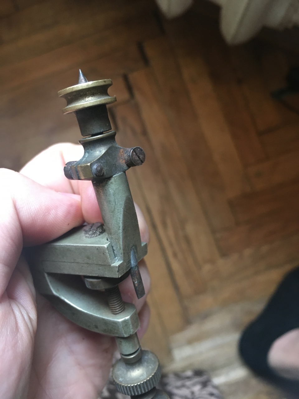

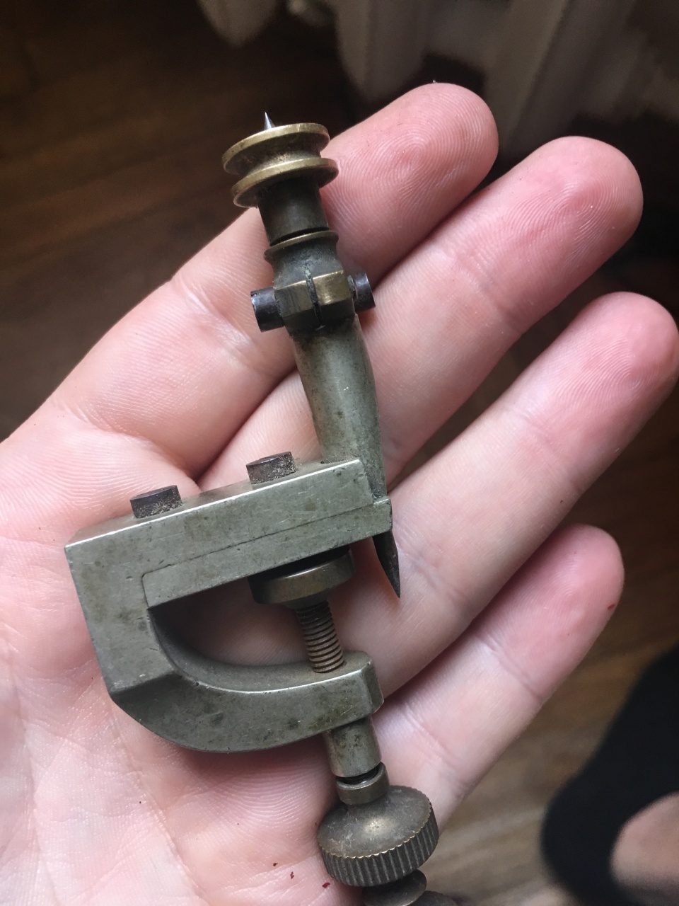

Уважаемые знатоки, помогите опознать приблуду.
Заранее благодарен.

Добрый день!
Инструмент используется для зенкования отверстий чтобы шляпка винтов не была выше чем поверхность пластины и мосты часов. Пластина часов устанавливается, центрируется и фиксируется винтом, затем с смычкой обрабатывается до нужной глубины. В наборе должно быть несколько фрез, каждая для другого диаметра шляпки винта.
С уважением, Душан

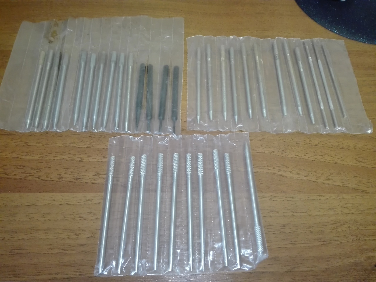

Доброй ночи,Душан Владимирович!
Подскажите пожалуйста,для каких работ используется данный инструмент?
Спрашивал в соседней ветке,но что то там никто не отвечает.Тема что ль не ходовая???Заранее благодарю за ответ.

1 - Считаю что то набор пуансонов выбиватьелей

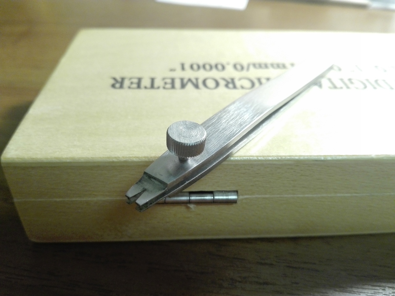

2 - Специальный пинцет, мне не известно для чего.

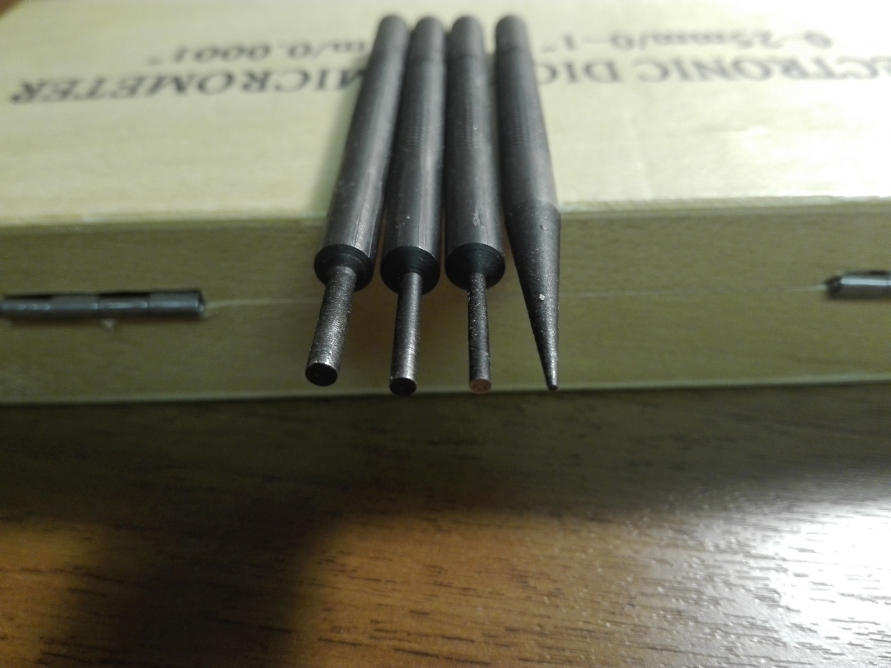

Доброе утро,Душан Владимирович!
Спасибо большое за информацию.Эти пуансоны я купил в наборе пуансонов вместе с потансом по случаю и можно сказать дешево.
Но всё дело в том,что они в отличии от пуансонов в потанс не лезут,хотя и были в одном наборе.Вот я и озадачился,при каких видах работ с часами их можно использовать?
С уважением,Виталий.
Сообщение от mishinmaster Посмотреть сообщение
Набор пуансонов, показанный на первом фото, когда- то покупал на рынке, продавец сказал, что он с ЗИПа от АТС ( телефонная станция).
Может быть...У меня они были в наборе с пуансонами.

2 - пинцет для держания винтов, так же снимается хорошо минутный триб с псевдоцентрального колеса. Нажимается и захватывается за шляпку

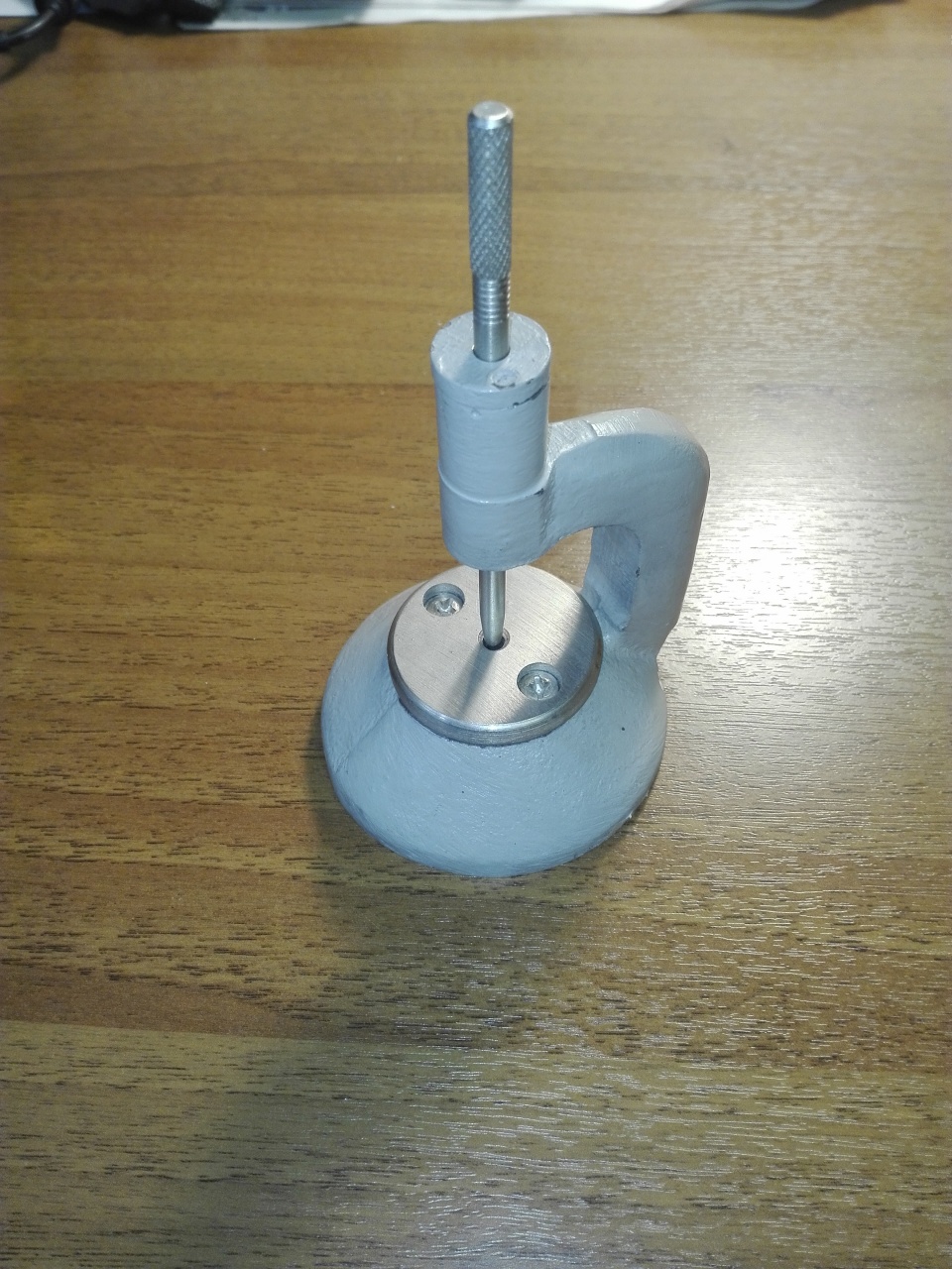

Добрый день, подскажите, пожалуйста, назначение данного инструмента. Если, как я подозреваю, это для нарезки резьбы, то как определить размер нарезаемой резьбы. Заранее благодарен.
