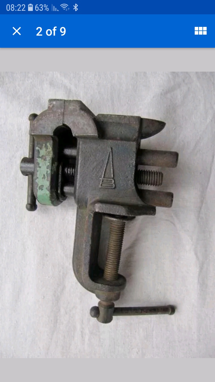

Приобрел Советские тисочки с наковаленкой, на них выбит знак скорее всего завода производителя, что за завод, продавец из литвы.

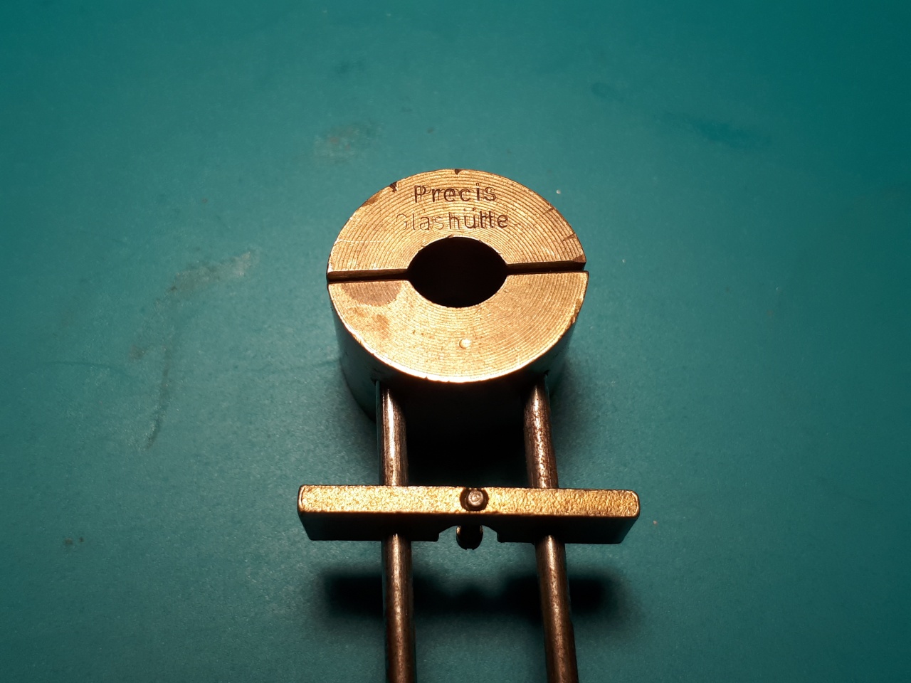

Подскажите что за инструмент, похоже на держатель мех. Но есть какая-то перекладина с винтами.

Добрый день!
Потому что картинки являются плохими, недостаточно света, невозможно сказать ничего с уверенностью. Причем, перекладина служит для фиксации держателя, цель среднего винта неясна. Может быть что какая-то пружина недостающая.
Все же ясно - неправильно собран держатель. Эта часть ставится МЕЖДУ половинками, винт в середине закручивается снизу и служит для упора оси колеса. Крайние винты для фиксации этой планки. Ее нужно перевернуть.
Не хватает двух пружин и двух глухих гаек.

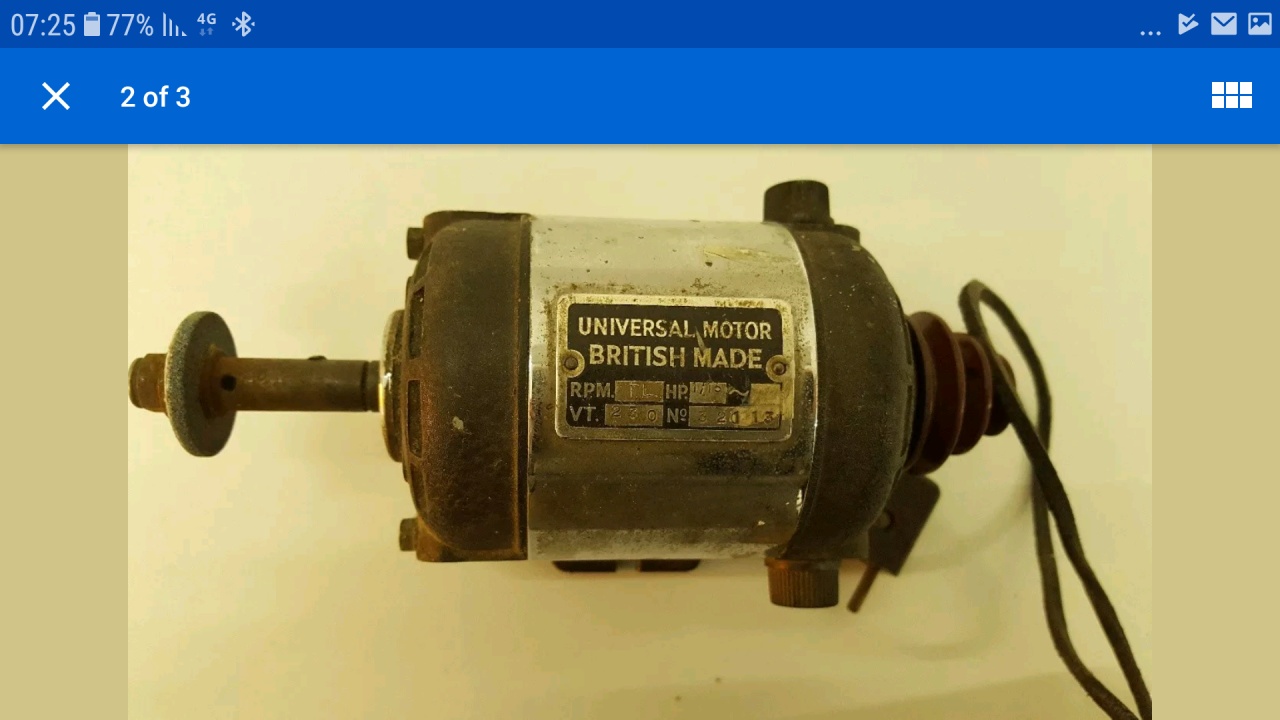

Покупка токарного станка, нашел в сети недорогую станину с мотором и задней бабкой, в описании продавец честно пишет, что не в рабочем состоянии, на фото видно, что нет подручника и патрона, вопрос стоит ли связываться с покупкой и можно ли восстановить станок, или идти в направлении увеличения бюджета и покупать уже более достойную вещь.

станок не очень , на ebay можно купить хороший станок с цангами , с аукциона за 15-20к
