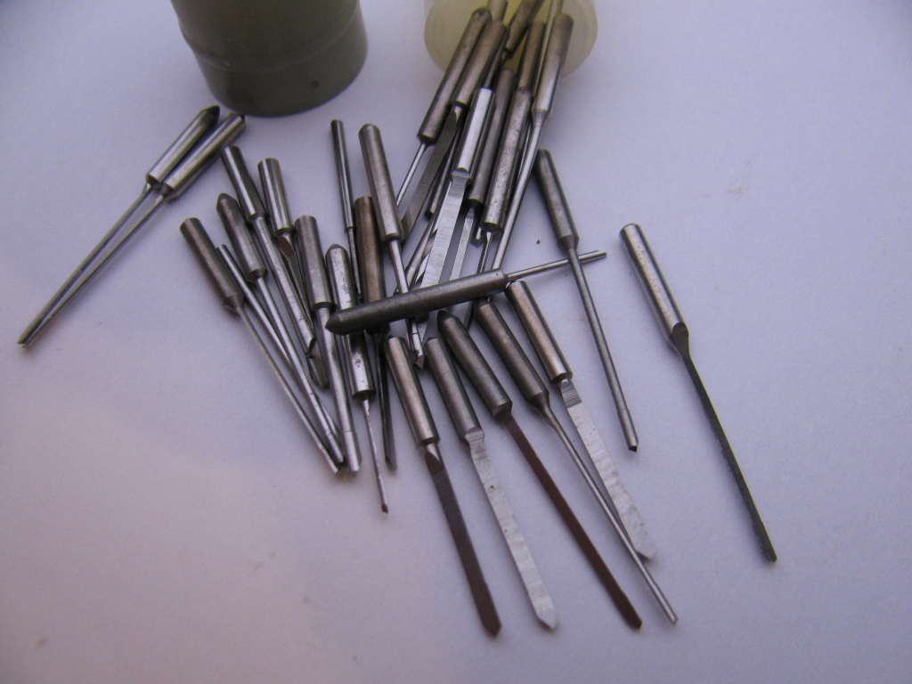

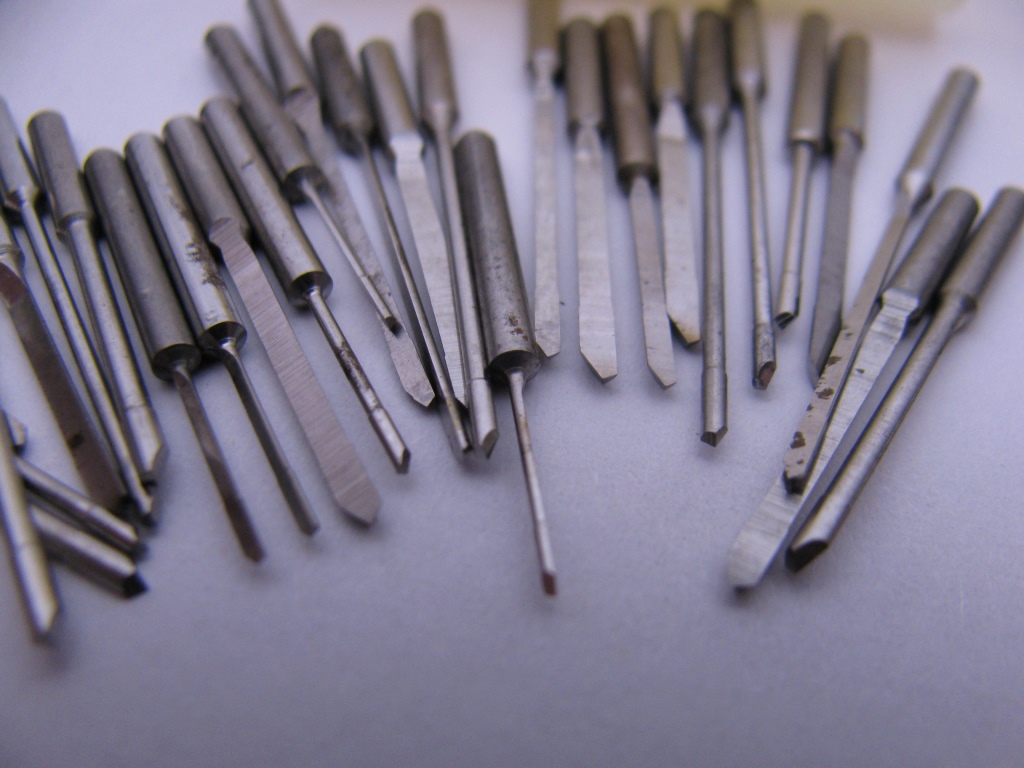

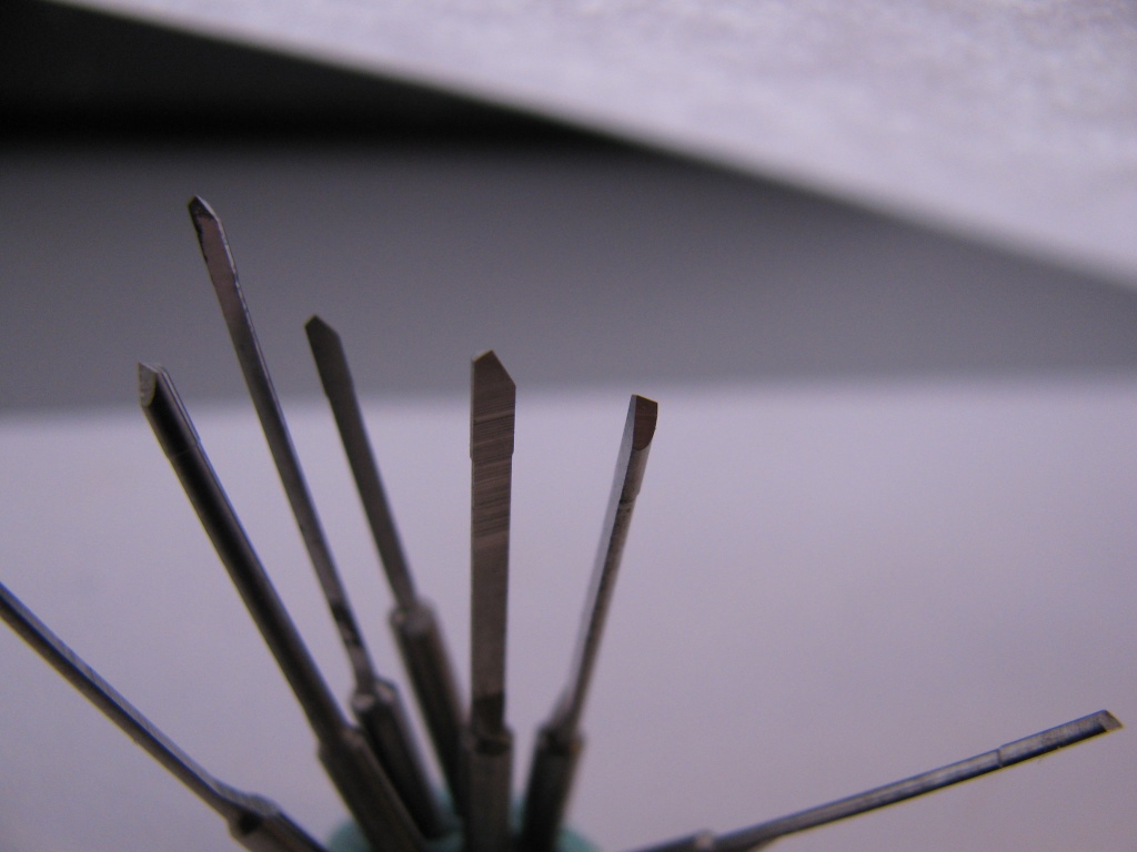

Сегодня пришли очень интересные "перья", какое у них назначение?
Диаметр рабочей части: 0,8; 1,0 и 1,4 мм.

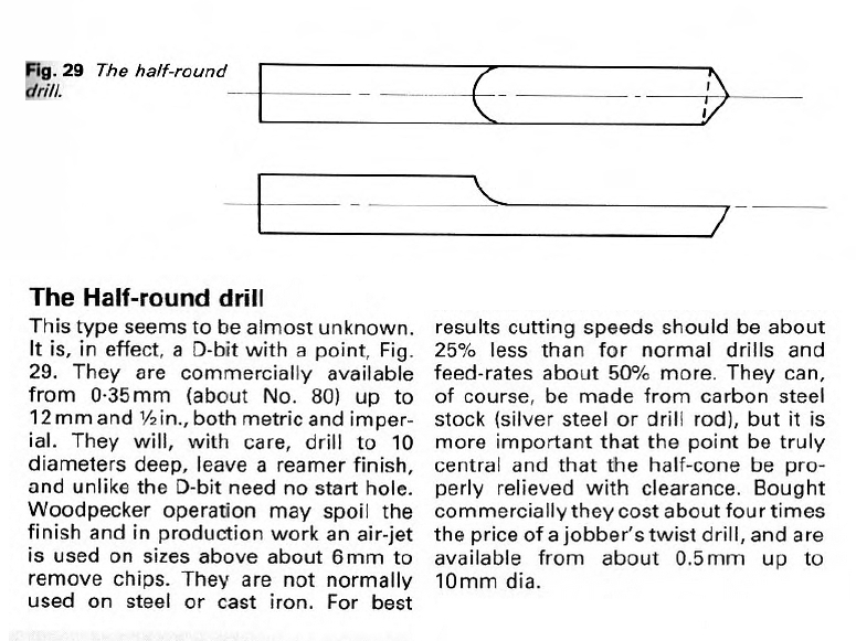

Сообщение от Slepoy Посмотреть сообщение
Сегодня пришли очень интересные "перья", какое у них назначение? Диаметр рабочей части: 0,8; 1,0 и 1,4 мм.
Добрый вечер!
Это прецизионные сверла.
С уважением, Душан
Сегодня пришли
Буквально два-три дня назад спрашивал у ув.Душана про точно такие же Правда они у меня года два лежат, не могу им применение найти.

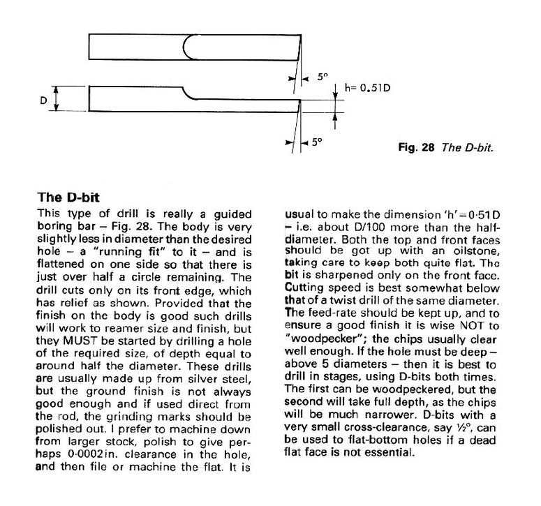

Что-то подобное приходилось изготавливать, для центровки "кривых" отверстий,
Добрый день, Олег!
Сверла используемые для центровки "кривых" отверстий, несколько отличаются и их называют "D-bit". Причем, "Half-round drill" не нуждается направляющее отверстие, имея верх в одной точке, оно является само-направляющим и резавшим.
С уважением, Душан

Сообщение от Душан Грујић Посмотреть сообщение
Добрый день, Олег!
Сверла используемые для центровки "кривых" отверстий, несколько отличаются и их называют "D-bit"...
С уважением, Душан
Спасибо, Душан Владимирович, за науку!
Я не знал этого названия (D-bit), но давно их делаю из обломков твердосплава, по сути, это маленький расточной резец.
С уважением, Олег.
Да, D-bit именно расточной резец, он был назван так потому что его поперечное сечение в форме буквы "D" по латиницей. Мы все используем их, если надо уточнить отверстие без пользы развертки.
Кстати, спасибо Вам, за науку, теперь я знаю российско имя для "boring tool" т.е. расточной резец.
С уважением, Душан
