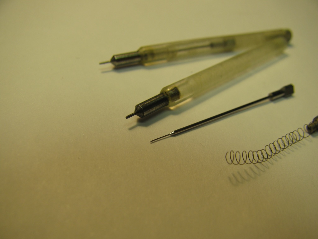

Перебирал наследство, нашёл интересные автоматические маслодозировки, работают хорошо (нажимом на иглу), но смущают размеры: длина 45 мм, диаметр 3 мм. Не похоже на домашнее изобретение.

Сообщение от Slepoy Посмотреть сообщение
Доброе утро!
Не вижу ничего странного. Когда-то, маслодозировки изготавливали так чтобы резервуар был как можно меньшим.
Вот пара подобных, изготовлены ранее чем Bergeon (Bergeon маслодозировки начали ~1940), сказал бы что они являются очень старшим чем я сам (62).
С уважением, Душан
