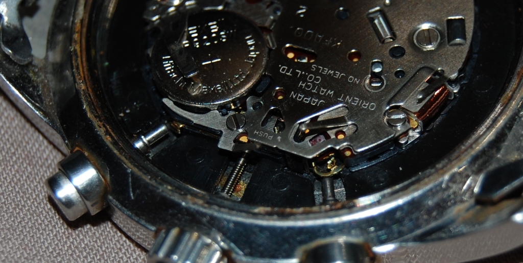

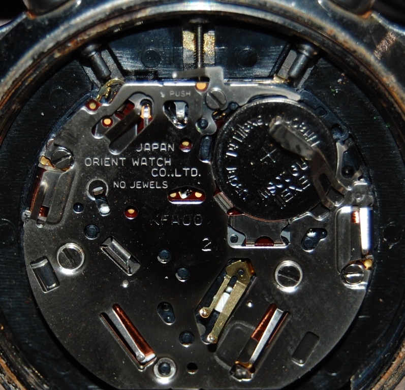

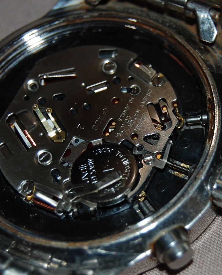

Может кто поможет советом.
Orient TD09001B хронограф.
В крайнем 3 положении при нажатии кнопки, вместо калибровки шкалы- запускается большая стрелка и продолжает работать как секундомер. В сервис? или можно что то сделать.

Механизм какой? Фото получится показать?

фото
ID:	1282594   Нажмите на изображение для увеличения
ID:	1282611   Нажмите на изображение для увеличения
ID:	1282612   Нажмите на изображение для увеличения
ID:	1282613   Нажмите на изображение для увеличения
