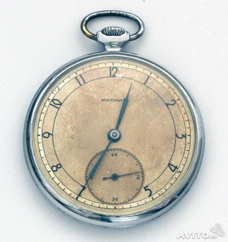

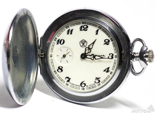

Вы хотите сказать , что это под тонкую старую Молнию 3602 без крышки(1 рис.) http://www.ebay.de/itm/Neuer-Sammlun...item3cf29fe778
Вот к такому не подойдет это новее механизм он толще я понимаю (2 рис)

3601 это и есть ЧК6 - тонкая молния
ktesibios, этот корпус должен подойти ко всем молниям, просто у тонкой молнии будет больше просвета между мехом и задним стеклом, крепления меха, как я понял, такое же как и в оригинале - винтами к корпусу, а мех с установленным цифером ставится сверху и потом ставится верхнее стекло

Ув.ktesibios, такой набор по ссылке, как и просто корпус по ссылке ув.searover под тонкую молнию ЧК-6 идеально подходит без всяких проставочных колец.
