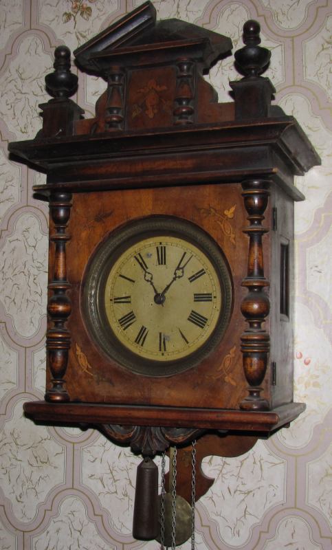

Взглянуть можно. Только до меня сейчас дошло, что мы о разных часах говорим.

Да я подумал, что вы с С.Д. не о ходиках беседуете

У моих на механизме чернильное клеймо магазина Четуновых. Есть отличия в форме латунных деталей механизма, а так все одинаковое. Корпус вряд ли кто переделывал, вот маятник какой-то паяный. От родственников остались.

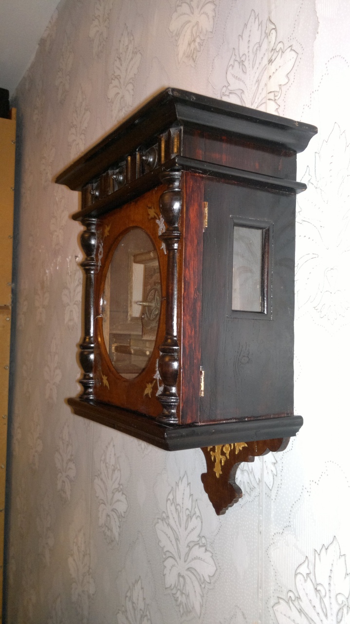

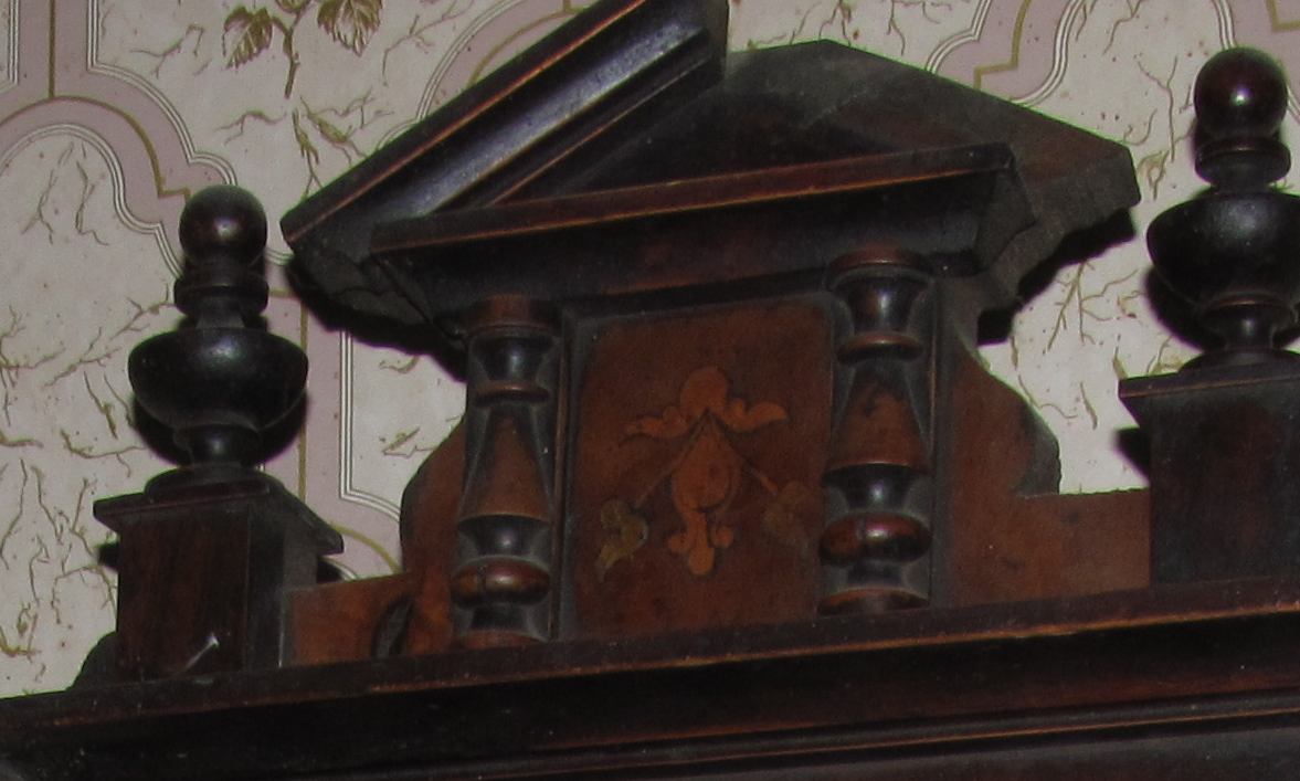

вот что вышло. С будкой - все. Как смог.. следующий этап- корона,цифер... Ну и мех с починкой анкерной скобы. Да,каковы размеры звеньев цепи доложны быть?

Инкрустацию надо б восстановить, а то совсем неакадемично как-то. В остальном гут! А корона где?

короны нет. Видать в печи сожгли. Пока в чертеже. Инкрустацию восстановить хочу, цика листового найти немогу. Железяка пошло выходит- жесткая. Пока так.. Для себя делаю. Да, по оригинальной инкрустации- неудалось на цинковых цветах свести раковины, глубокие. Оставил так... По всему процессу: много времени отнимает поиск материала, расходников и прочие.. Это первый корпус, на которм технологию отрабатываю (понять одно-воплотить... Сами знаете). В общем стараться постараюсь.
