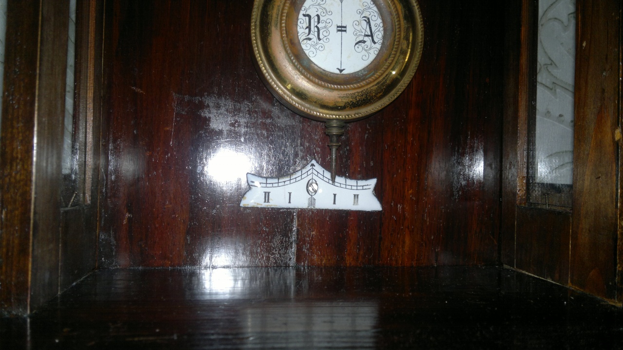

Добрый вечер. Собрал я механизм с медведем. Запустил. Идет два часа. Все ,вродебы нормально. Только смущает амплитуда маятника: 1-1,5 см. Это так и должно быть? Подобный механизм чинил впервые как большинство работ с ним. (сделал новые палеты,врезал пару зубъев в барабан боя,поставил один футор...) Извините за глупый вопрос...Если что.

Обычно малая амплитуда бывает из-за неправильной регулировки паллет и всего с этим связанного.

А какая доложна быть-то? К ходу притензий нет пока. Равномерный. Без подпрыгиваний и заиканий.
------- ДОБАВЛЕНО ЧЕРЕЗ 11 МИН --------
Удалось поймать крайнюю точку амплитуды. Т.е. амплидуда маятника расположена в предалах делений, обозначающих 0,75 по шкале регулятора хода.

Сообщение от kosmonavt9 Посмотреть сообщение
Я амплитуду измерял просто - ложил по обе стороны от концевика маятника пустые спичечные коробки. Он их отодвинет и можно будет четко увидеть, докуда машет маятник.

Идея интересная... Но я ловил крайнюю точку в кадр. Чтобы форумчанам была более понятна суть вопроса

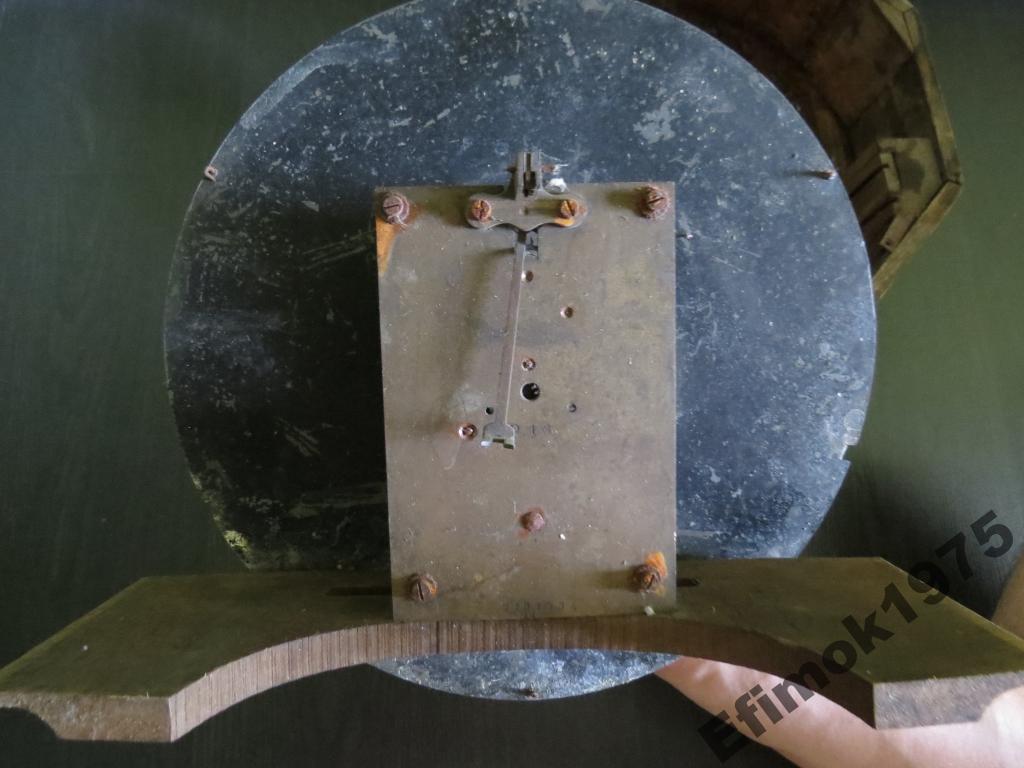

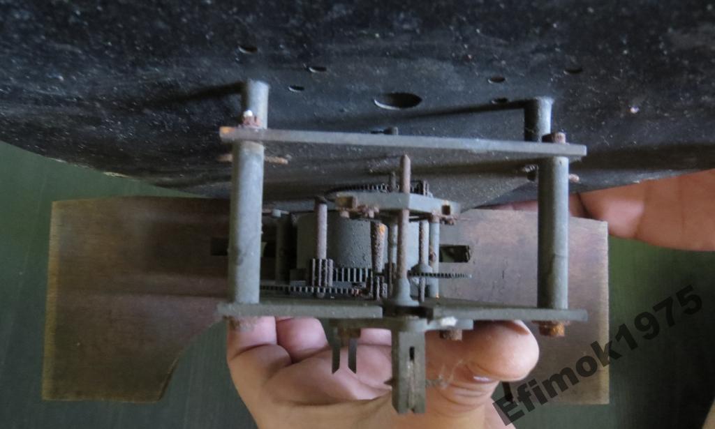

Добрый день. Каковы шансы в оживлении механизма из подобного состояния без изготовления новых осей и использования доноров ?

Ржа поверхностная, уберется простой чисткой.

Спасибо Олег. Меня смушает то что не видно под цифером. На этом механизме стрелки Бреге и одну наполовину ржа сожрала..Вот и пытаюсь понять-насколько все печально
99%
Приходилось воскрешать и более "страшные".
