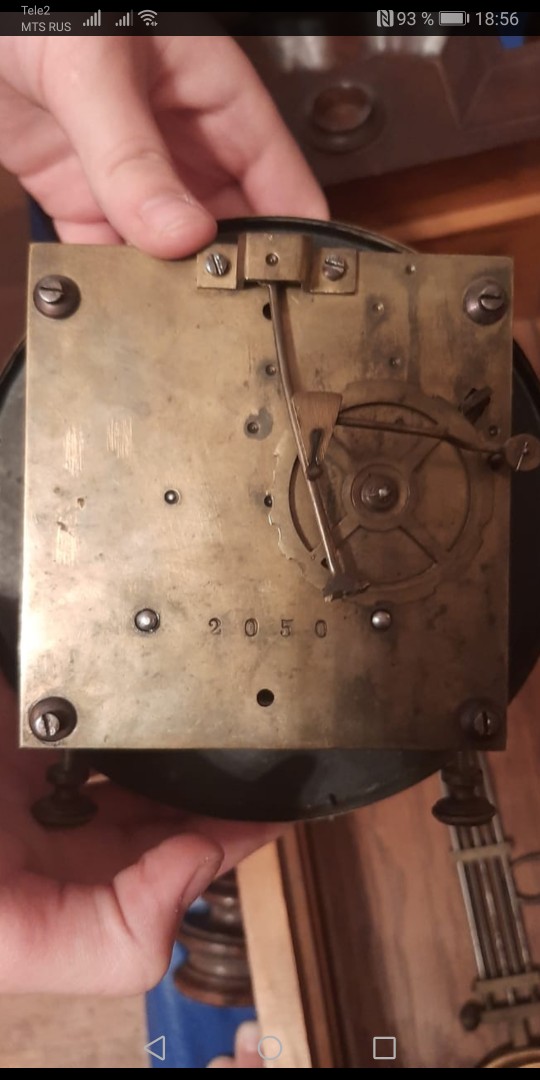

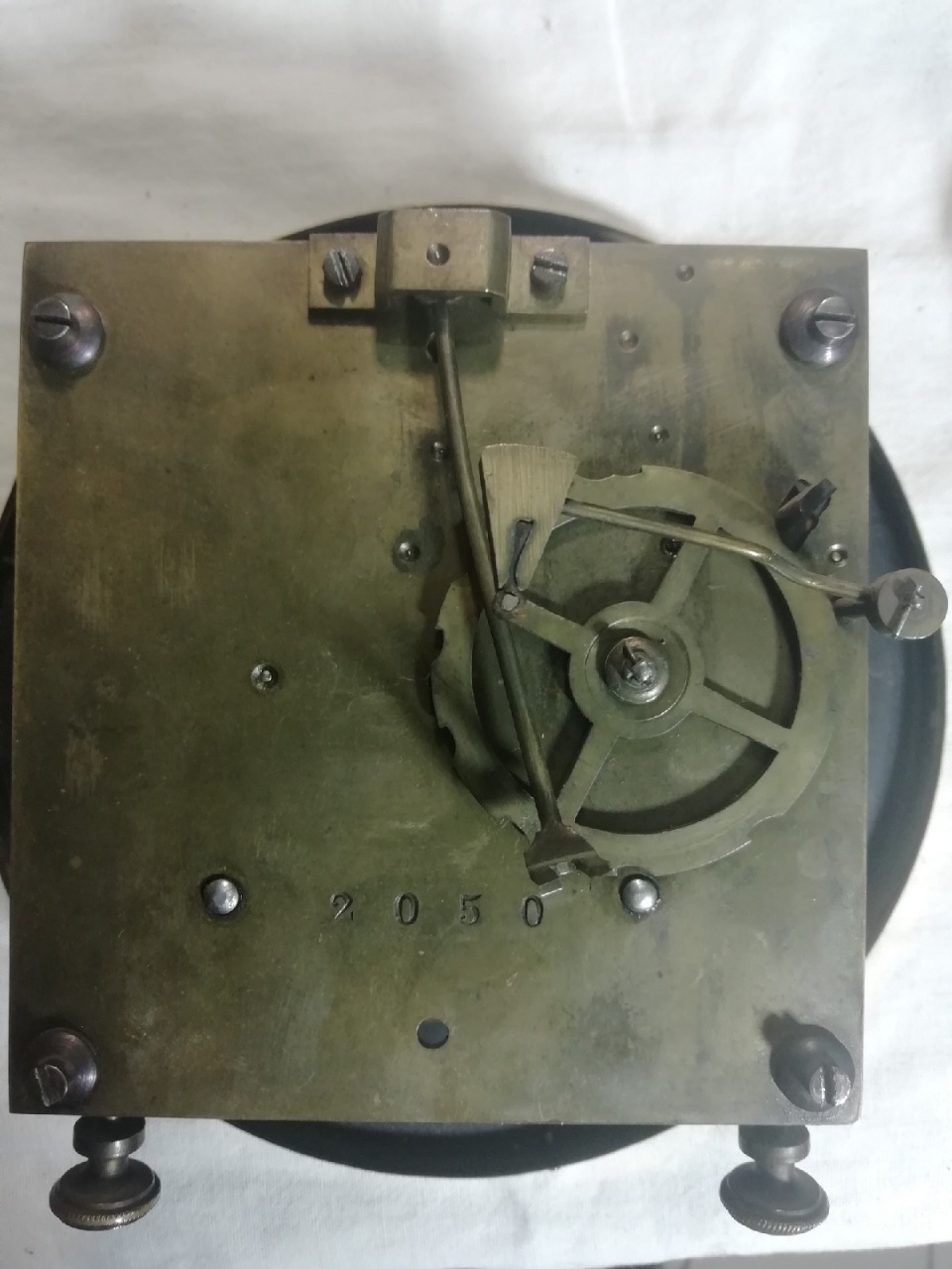

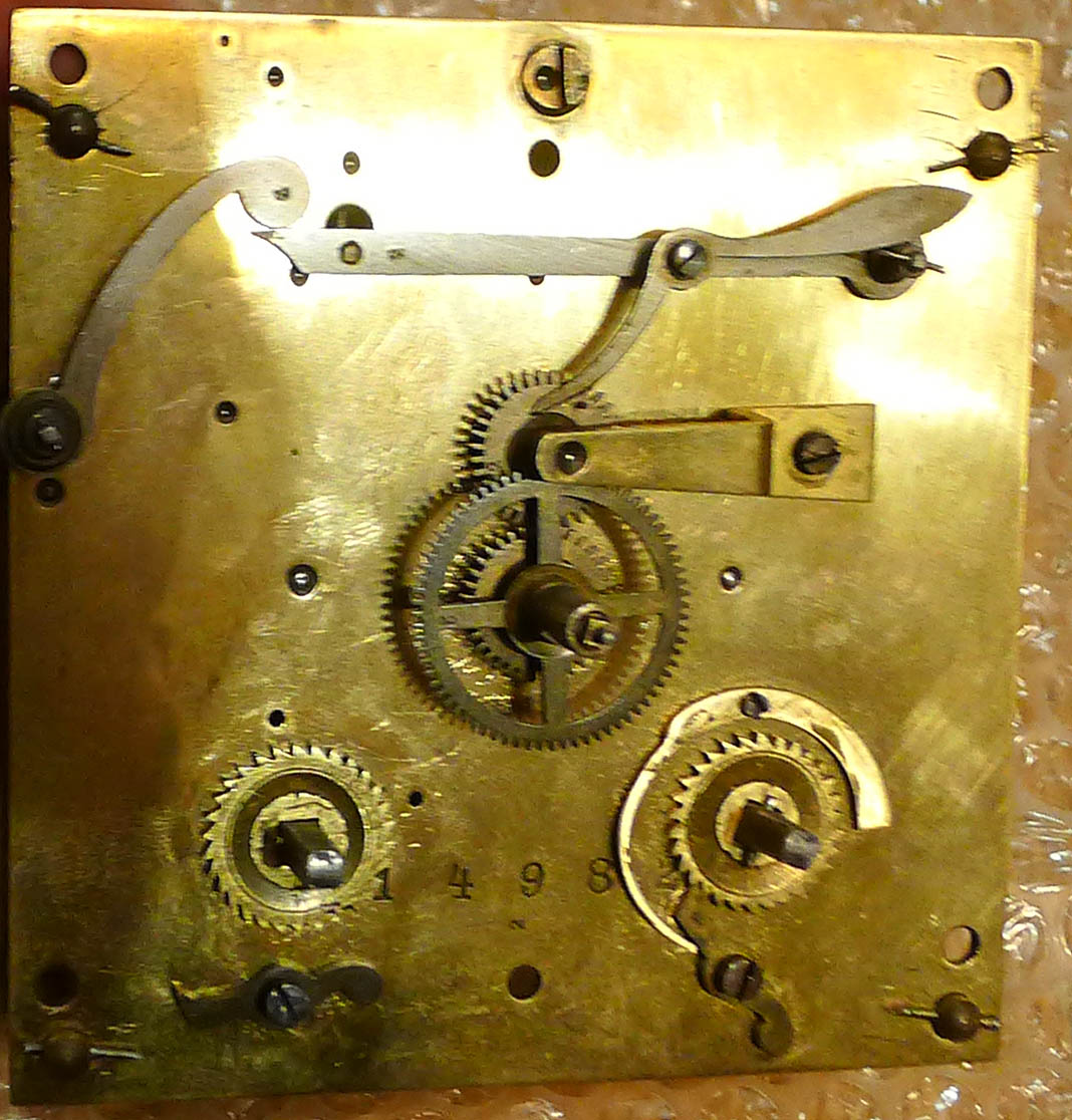

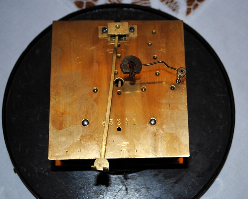

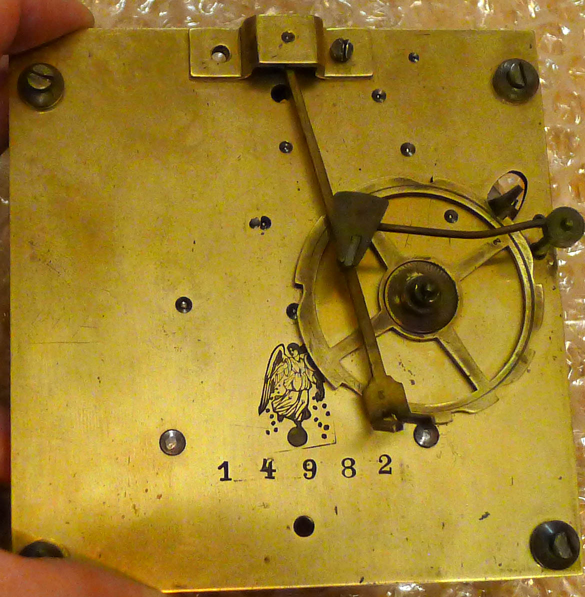

Добрый день!
Несколько месяцев назад набралась храбрости и решила с головой погрузиться в тему фрайбуржцев - фирм, вышедших когда-то из состава Gustav Becker; в тот момент была уверена, что нырять в тему самого Gustav Becker не буду ни за что.
На данный момент знаю несколько пружинных механизмов Endler, самый ранний 1879 года:
достаточно много механизмов Willmann (~ 1881 год),

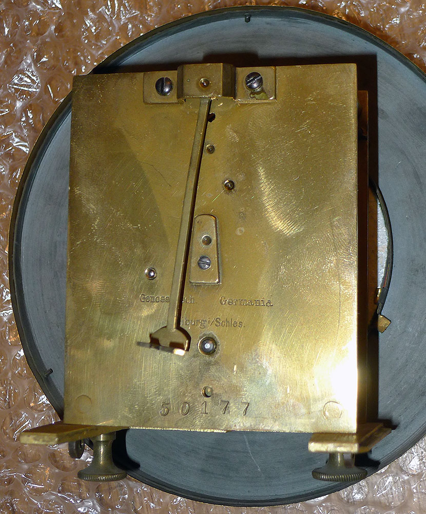

один-единственный кандидат в пружинные от Germania 1880 http://forum.watch.ru/showpost.php?p...17&postcount=9.
Я его вроде как отвергла, но сейчас аргументом "за" вижу дату производства. Если это Germania, то по диаграмме Джона Хабби получается 1880 год. И, ещё один аргумент, если такой большой с/номер, то надо пристраивать к кому-нибудь из фрайбуржцев, но не получается, есть отличия в деталях, шрифтах и пр.
Решила посмотреть, а нельзя ли его считать продуктом кооперации GB и Germania, но тоже не подходит по многим признакам.
Делаю упор на даты, т.к. полагаю, что многие изменения у часовых фирм одного региона должны были идти параллельно, у кого-то лёгкий отрыв, у кого-то небольшое отставание.
А вопрос к форуму такой: у кого-нибудь есть фото/ссылки на ранних пружинных GB и Germania.
И другим пружинным фрайбуржцам тоже буду рада.

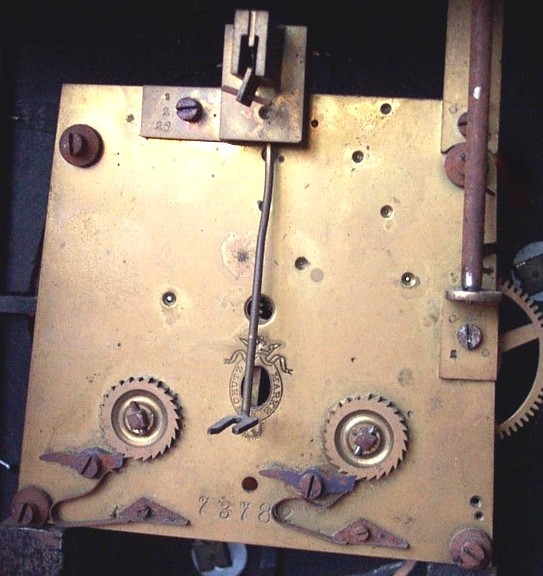

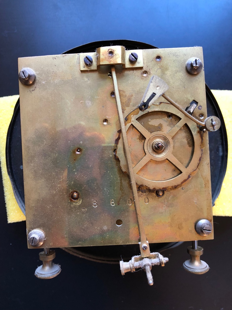

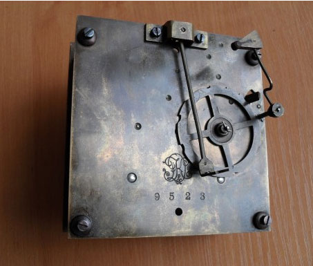

Например, на польском форуме недавно был вопрос по таким механизмам (с 4-ёх лучиковыми счётными колёсами):
С уважением, Татьяна
P.S. Кстати, аргументом против единственного пружинного Germania, который показывал Юрий, была завальцовка платин, а у Germania все механизмы были на винтах.
Сейчас увидела, что у соседей (A.Willmann) первые пружинники тоже были завальцованы, а все остальные механизмы на винтах.
ID:	2700236 Нажмите на изображение для увеличения
ID:	2700237 Нажмите на изображение для увеличения

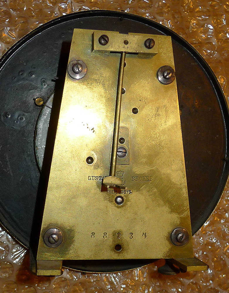

я как-то показывал свой GB http://forum.watch.ru/showthread.php?p=4821182 более ранних не видел, но нельзя сказать, что и он сильно старый.
если есть интерес к механизму на красном фоне с четырех лучиковым счетчиком могу сделать доп фото. он у меня.

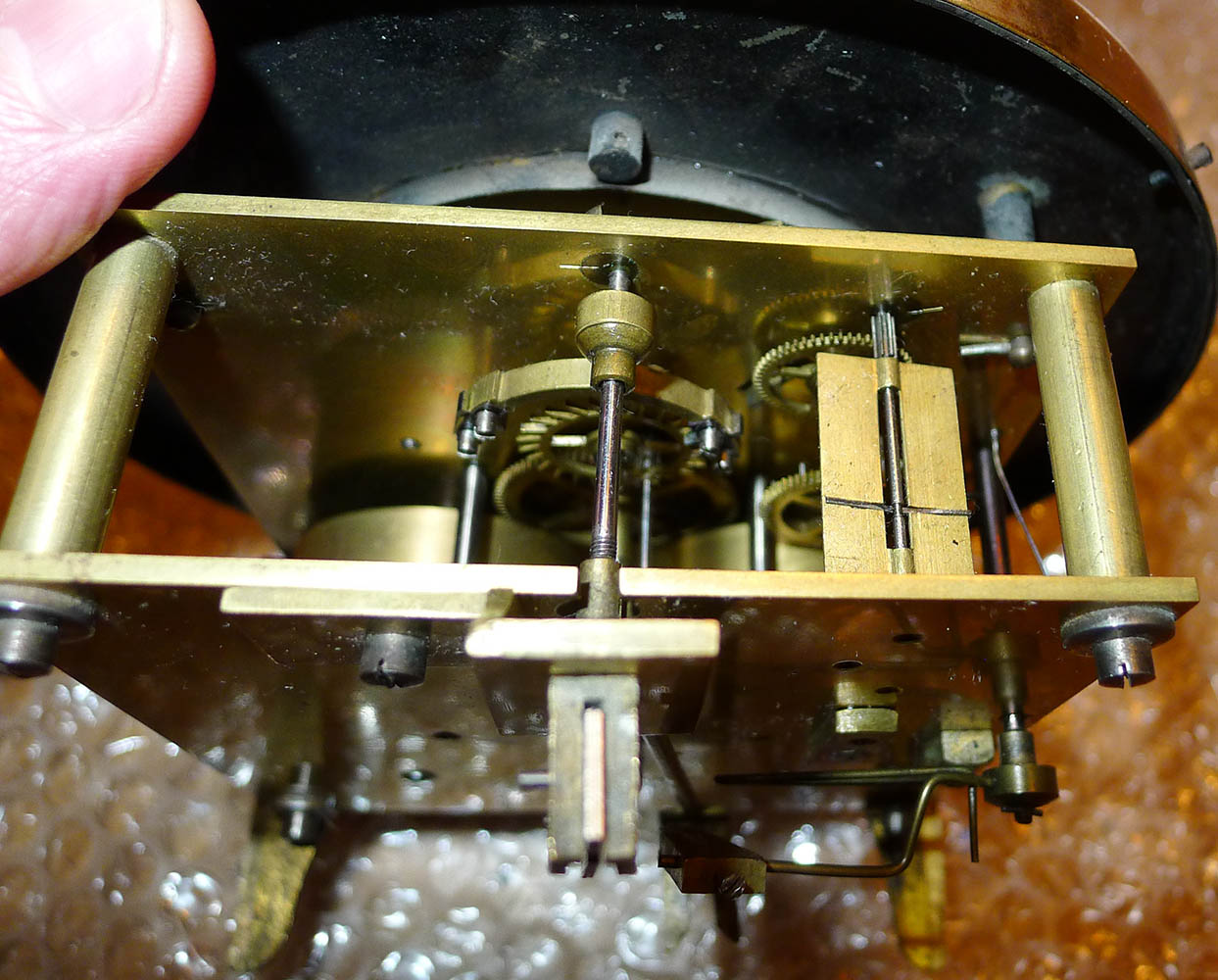

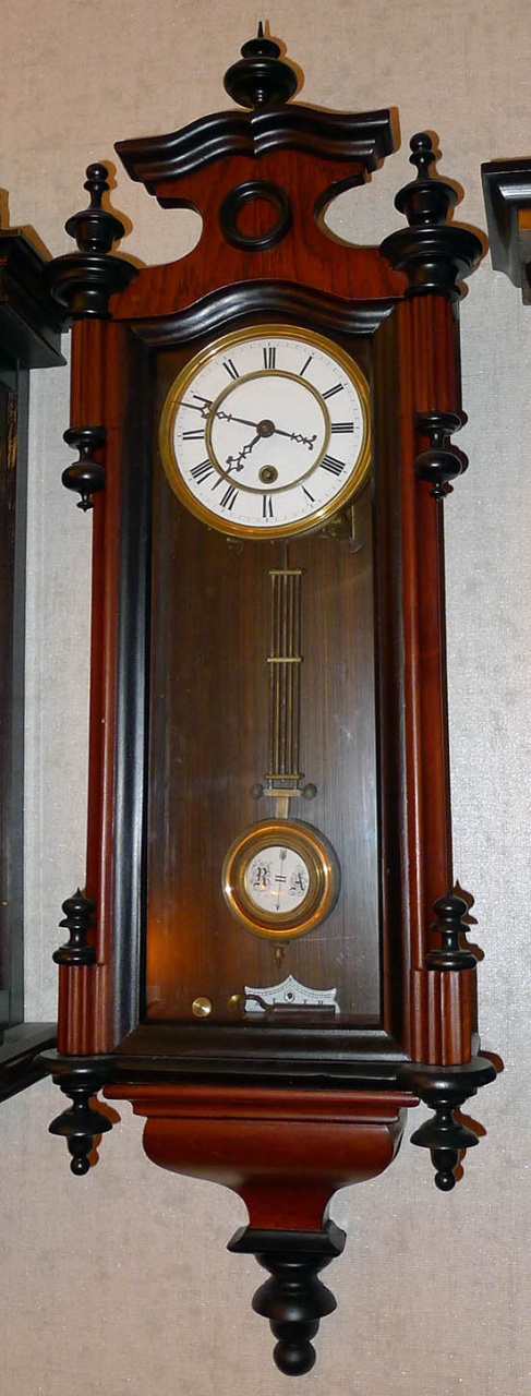

Беккер корпус не очень получился, нужно переделывать наверное. А механизм вообще еще не мыл, так что пока не пускал.

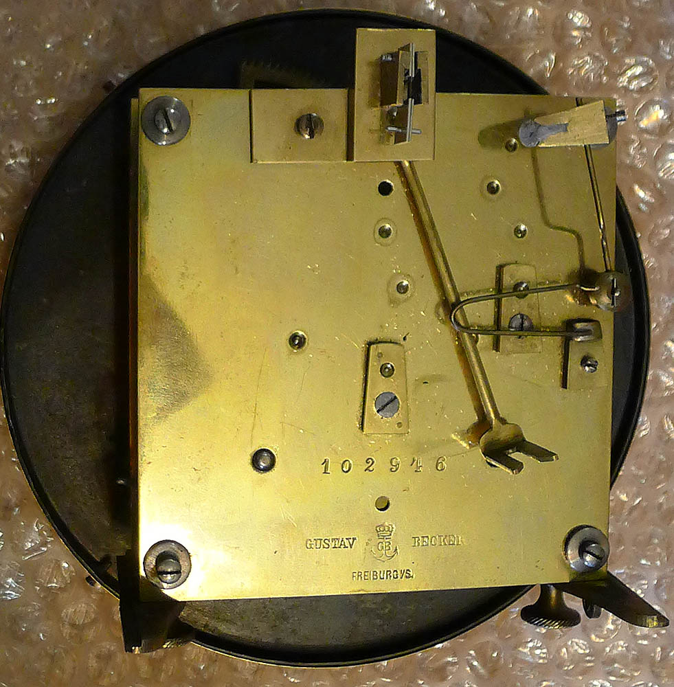

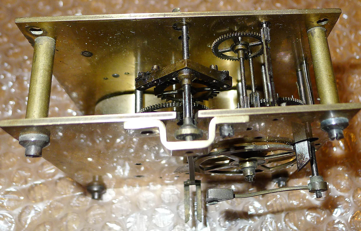

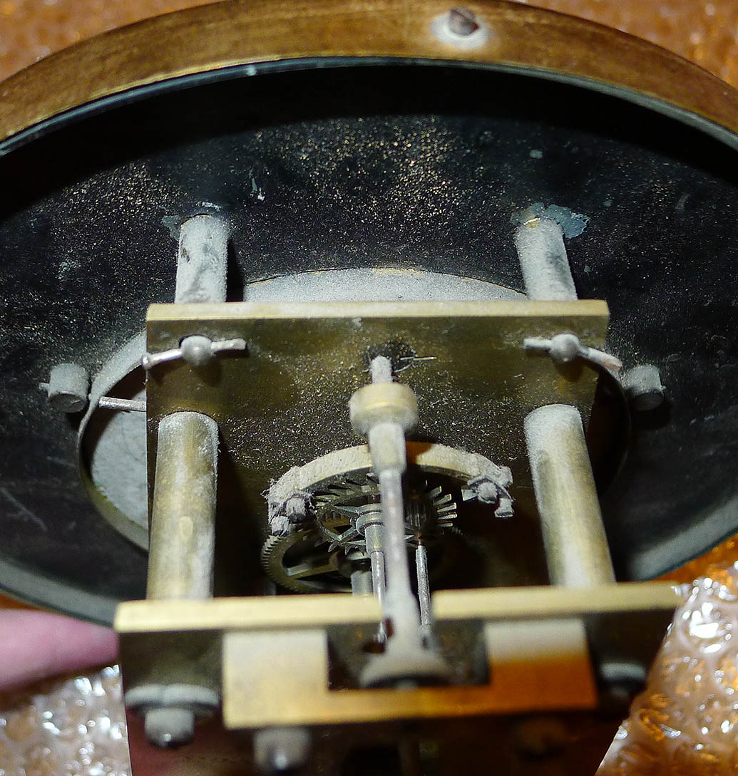

4-х лучевой пылиться просто как образец и деталь интрьера. на выходных еще GB пружинный с боем, первым клеймом № ~ 102 тыс сфотографирую. хочется при нормальном свете - там корпус вообще совсеми родными элементами.
ID:	2702564   Нажмите на изображение для увеличения
ID:	2702565   Нажмите на изображение для увеличения
ID:	2702566   Нажмите на изображение для увеличения
ID:	2702567   Нажмите на изображение для увеличения

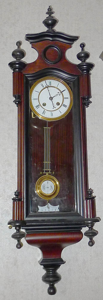

да цвет и выпершая фактура на короне меня не удовлетворили.

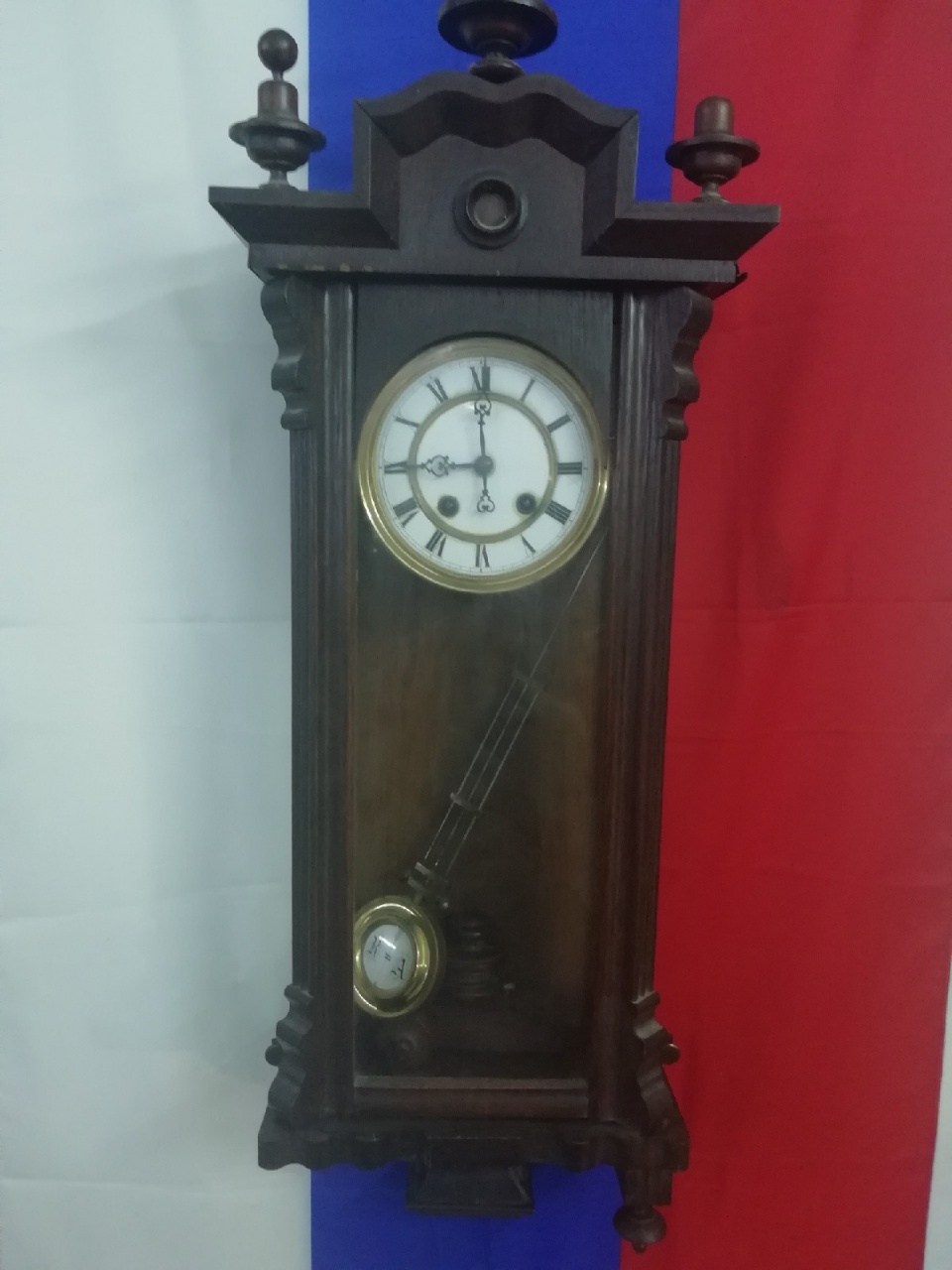

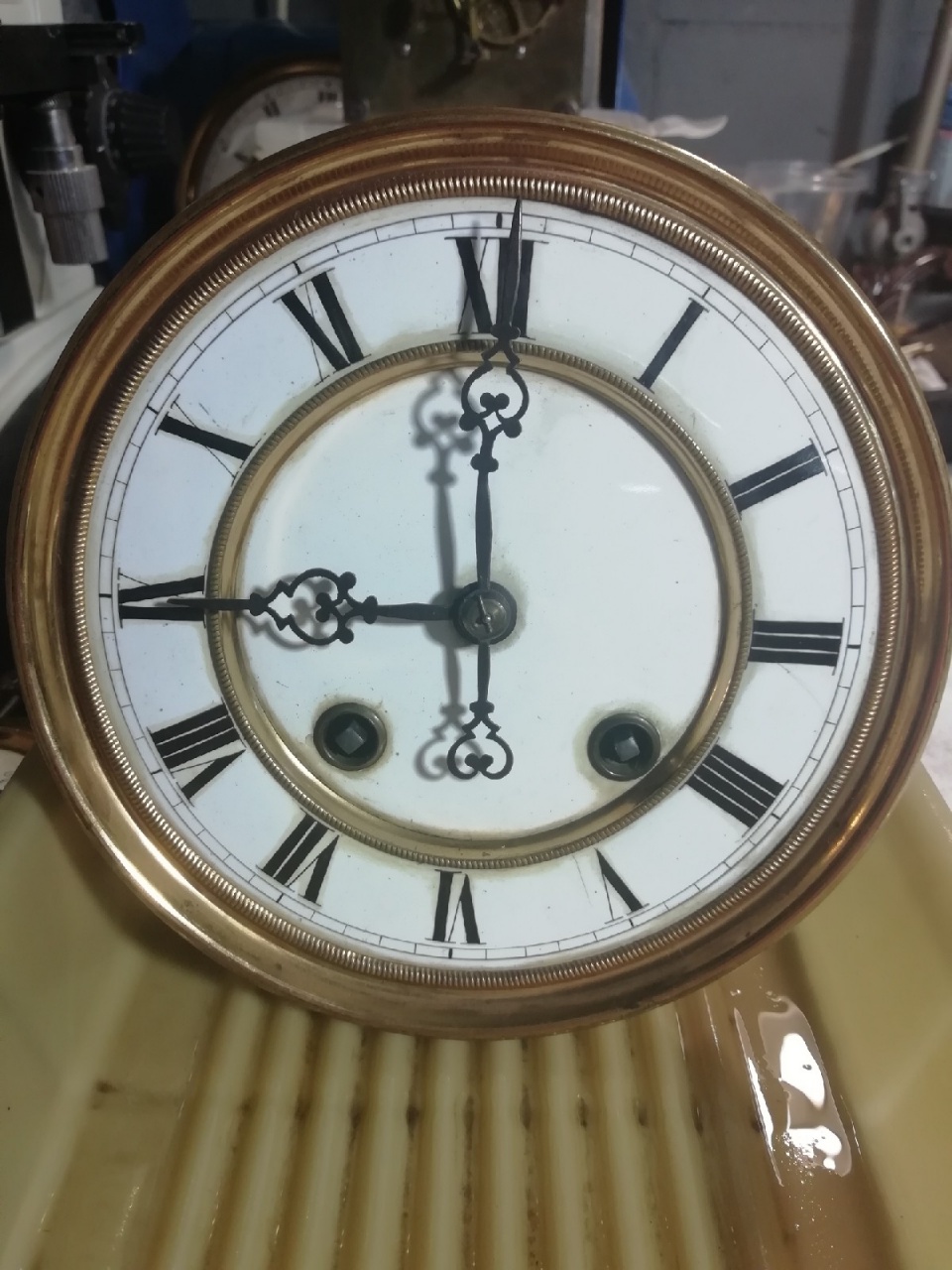

В показываемом сейчас корпусе стоит родной механизм с номером 103 тыс. Но у меня имеется близнец с немного более низким его и показываю.
ID:	2708928   Нажмите на изображение для увеличения
ID:	2708929   Нажмите на изображение для увеличения

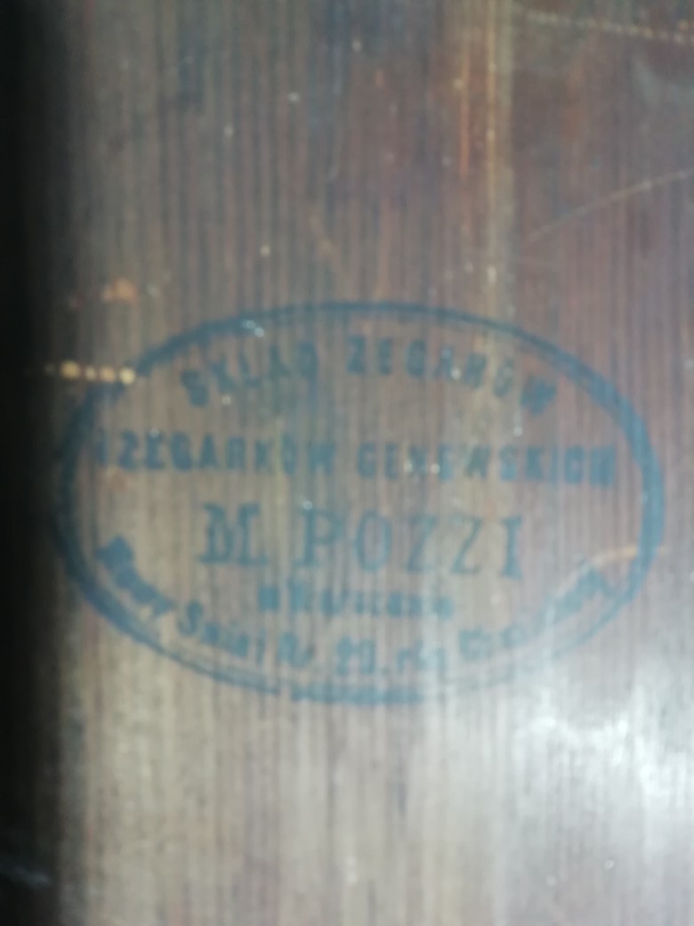

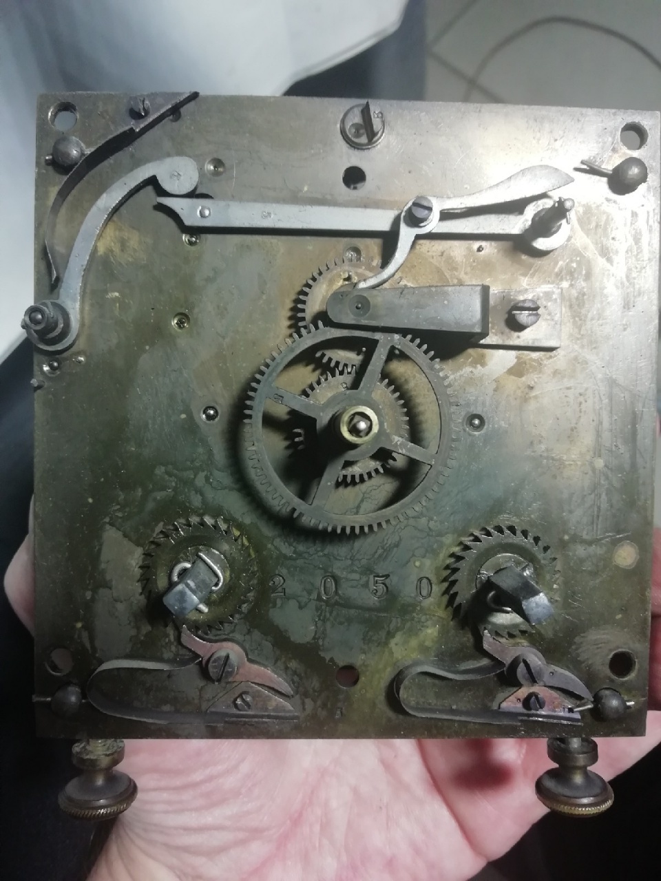

Добавка по неопознанным четырёхлучевым механизмам, недавно был вопрос о самом раннем механизме из этой серии:

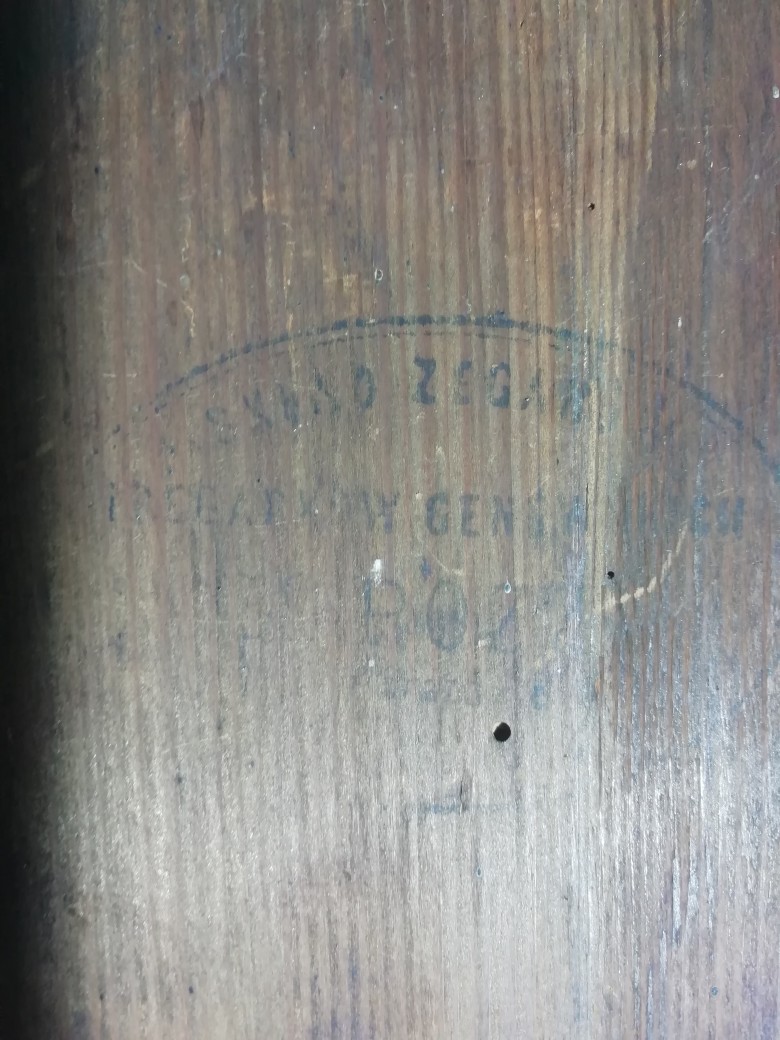

Владелец часов любезно поделился фото этих часов, в том числе штамп на задней стенке:
ID:	2806168 Нажмите на изображение для увеличения
ID:	2806169 Нажмите на изображение для увеличения
ID:	2806170 Нажмите на изображение для увеличения
ID:	2806171 Нажмите на изображение для увеличения
ID:	2806172 Нажмите на изображение для увеличения
ID:	2806173 Нажмите на изображение для увеличения
Разместила эти фото на польском форуме, поляки откликнулись быстро вот такой рекламкой:
