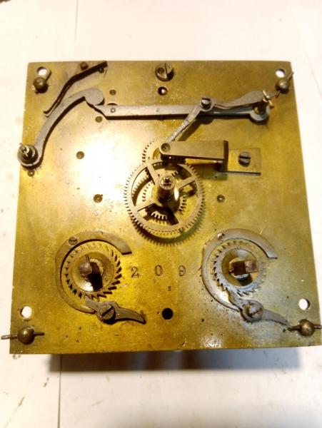

Na polskim forum pojawił się podobny mechanizm tego producenta.
Załączyliśmy je do tabeli razem z linkowymi Borussii i Kappela, bo dostrzegamy cechy wspólne. Gdyby ktoś chciał popatrzeć, dostrzec coś nowego, skomentować - to zapraszam:
https://docs.google.com/spreadsheets...VGEaIw-pQwtz8k
Może coś więcej uda się ustalić.
(zakładam, że uda się to przetłumaczyć zrozumiale )

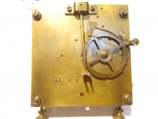

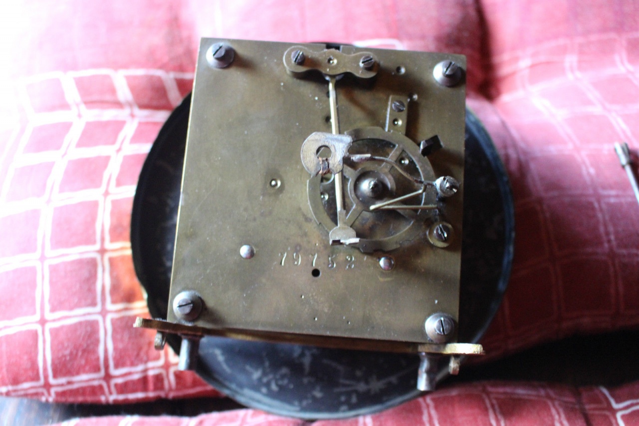

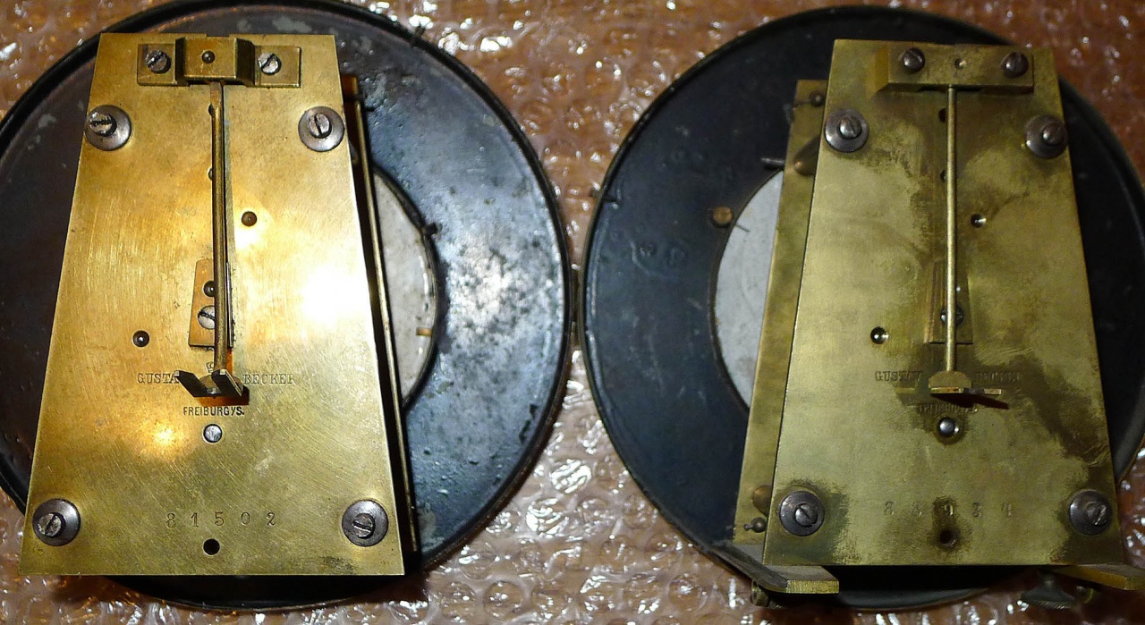

Прикупил чуть более ранний пружинный Беккер (жаль корпус не родной), обратил внимание, конритутивно: на более свежем бекере мост удерживающий анкерную ось более старого образца.

Сообщение от yuras4 Посмотреть сообщение
Юрий, я поправлю, на более старом механизме мост более нового образца.
На жильных механизмах прямоугольные брусочки перестали использовать после 110_ХХХ номеров. А по ранним пружинным очень мало статистики.

Честно говоря, я не понял в чем поправка. Я это и написал другими словами, о более молодом. Правда слово "контринтуитивно" плохо пропечаталось)) и может сбивало с толку.

Юрий, Вы писали как о "госте из прошлого" на правом механизме, а я пишу что на левом механизме стоит "гость из будущего".

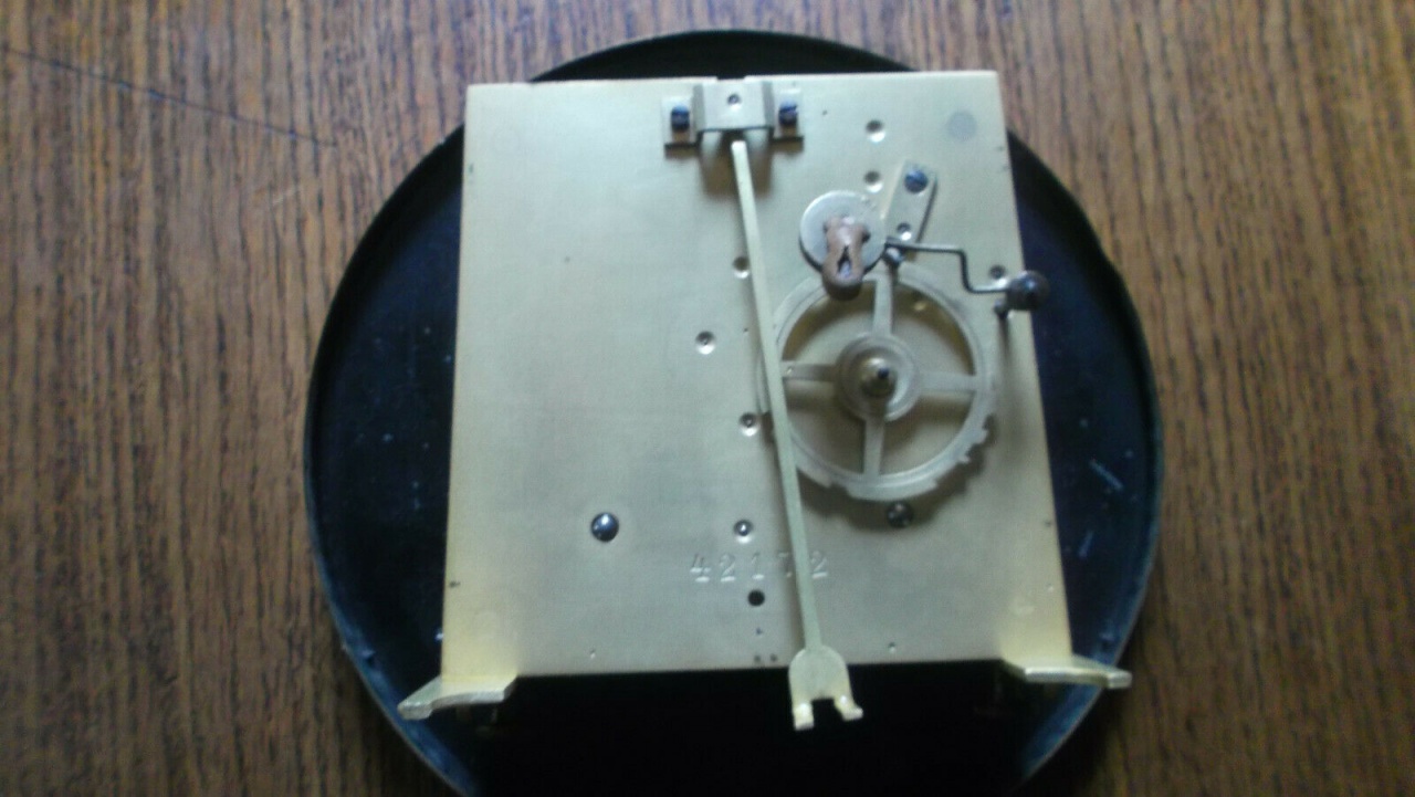

Старый 13.05.2020, 23:40
yuras4 yuras4 вне форума
Регистрация: 10.11.2014
Сообщений: 119
Сказал(а) спасибо: 56
Поблагодарили 125 раз(а) в 43 сообщениях

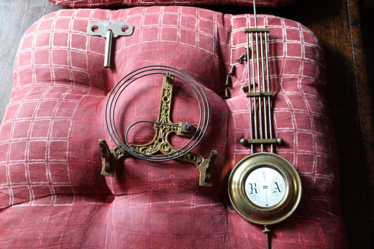

вот еще экземпляр с четырехлучевым счетными колесом
ID:	2952077   Нажмите на изображение для увеличения
ID:	2952078   Нажмите на изображение для увеличения

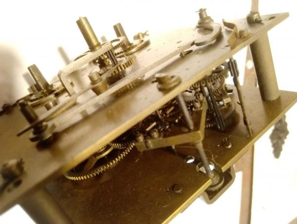

  #17
Старый 14.05.2020, 09:47
Аватар для TatynaS
TatynaS TatynaS на форуме
Регистрация: 31.05.2015
Сообщений: 4,497
Сказал(а) спасибо: 5,182
Поблагодарили 7,927 раз(а) в 3,302 сообщениях
Юрий, огромное спасибо!
Это ранний пружинный A.Willmann со счётным колесом, следующий выглядит уже вот так:
