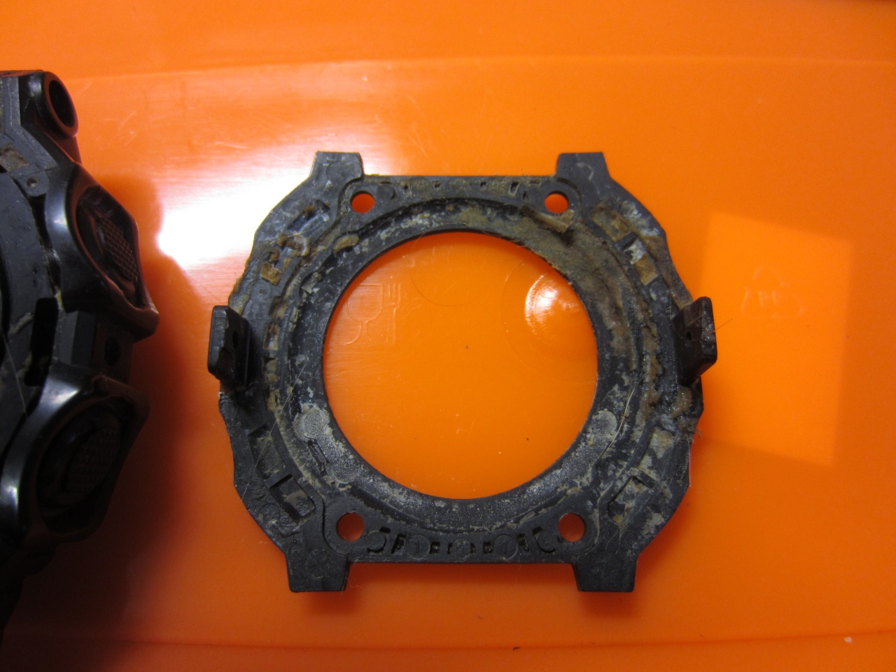

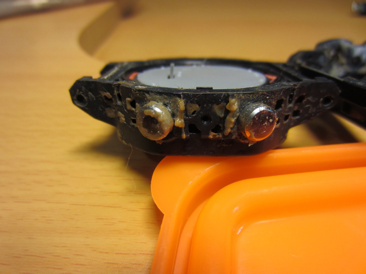

Друзья, посоветуйте пожалуйста. Проблема такая: стали запотевать, разобрал и не могу понять это грязь или какая-нибудь прокладка или защита сгнила. Вот фото.
Чего с этим делать? Вычистить, просушить и собрать. А как эта грязь (если это грязь) попала?
Спасибо.

Сообщение от abramov1 Посмотреть сообщение
Спасибо.
С уважением, Алексей.
Жесть какая Думаю внутри моих кингов тоже что то подобное творится. Как попало? Через накладку на задней крышке, через кнопки. Жир, пот, вода, грязь. Думаю нужно аккуратно почистить все детали зубной щеткой с мылом, высушить и собрать обратно. Повторять раз в пол года - год...

Почистил. Только сам механизм вынимать не стал. Не уверен, что вытащив кнопки не потеряю "стопорные полуколечки" (не знаю как правильно называются). Положил все в рис и силикагель.
Наверное надо бы перед сборкой смазать чем-нибудь прокладку, но нечем. Попробую завтра собрать.

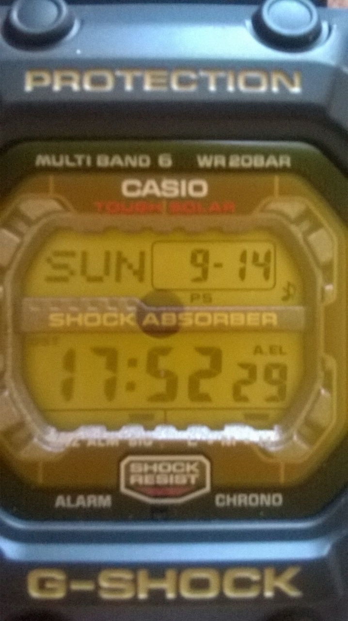

Доброе времени суток. Уважаемые форумчане приобрел GXW-56-1BJF все отлично и часы хорошие. Но вот не могу разобраться с авто подсветкой. Функция включена (это видно на фото), а авто подсветка включается не всегда. Подскажите, пожалуйста это брак или что-то другое?

Maksmiks, попробуйте в темном помещении, затем на свету. Думаю после этого вам все станет понятно

Сообщение от Maksmiks Посмотреть сообщение
Вложение 797899
поломаю всю загадку, просто на свету она не будет работать, только в хорошей тени и темноте, экономия
