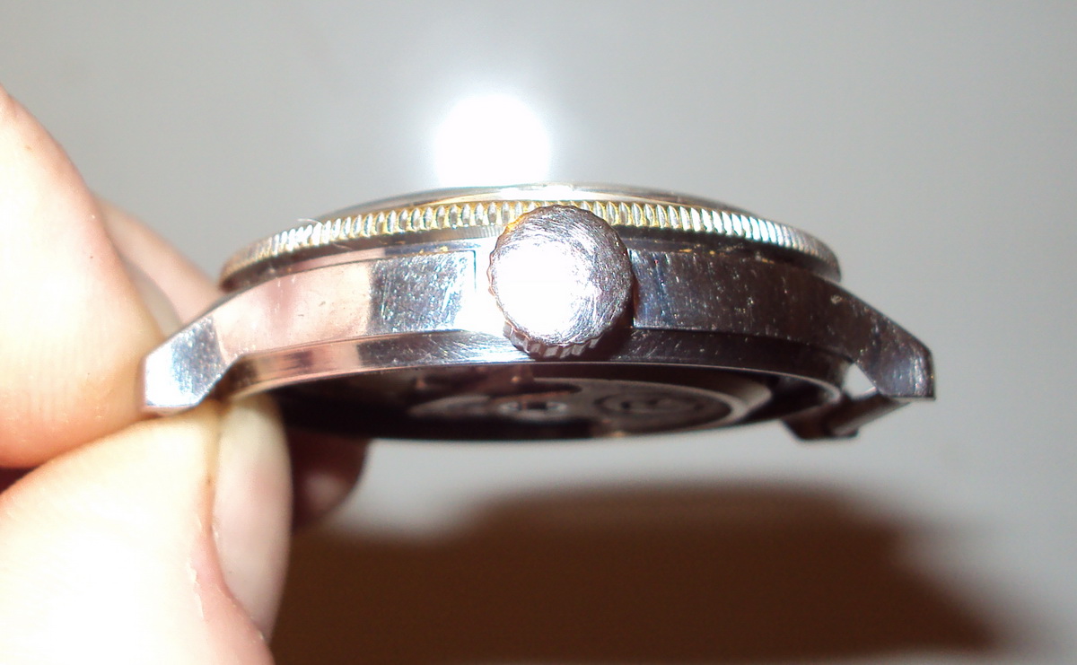

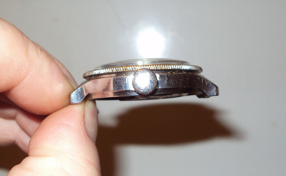

ID:	1498510vla53 вы уже свои часы раскручивали так что просто переверните их и посмотрите насколько сильно провисает сектор автоподзавода.

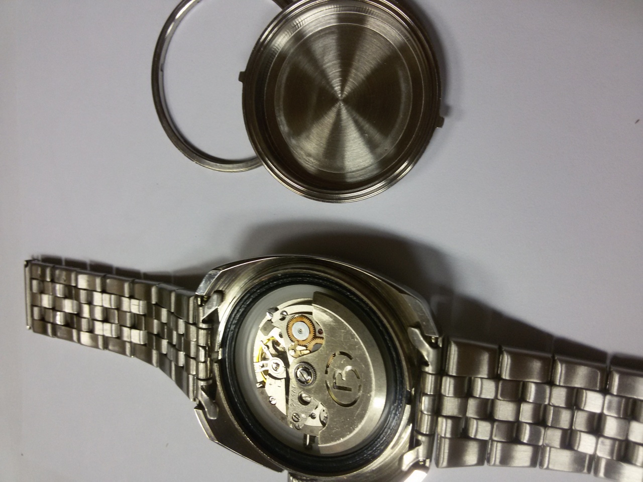

VladimirKireev, Skunk Anansie спасибо за ваши мнения и советы. Меня насторожило, не то что на секторе есть след, а что он присутствует на крышке, почти на всей окружности соответствующего/их радиусов. Про целостность и качество подшипника подумал, ротор вращается очень хорошо, и осевых биений края ротора не заметил. Но надо будет ещё внимательно глянуть, может винт крепления самого сектора ослаблен. Я градусник регулировал, а про ротор потом уже сообразил. Сфотал ещё раз, и с крышкой. Особой "трагедии" не ощущаю, даже интересен данный конструктор - "сделай сам", и для этого тоже покупались часы, этим и нравятся. А если к мастеру то - к мастеру. А какой зазор вообще то, примерно между плоскостью ротора и крышкой, какой там запас.
Сфотал ещё раз и с крышкой.
Сообщение от VladimirKireev Посмотреть сообщение
Спасибо за фото! Так не должно быть?
Сегодня времени раскручивать часы нет, домашние просто не дадут, а тут надо спокойно и внимательно.

Так должно быть.

Спасибо! Я переспросил, т.к. фото сделаны под чуть разными углами, и показалось, что на втором фото, край ротора провисает.

А вот так быть не должно, Владимир прав. Гляньте, может ещё сам сектор деформирован (цепляет одним краем)
По фото судить трудно, но есть ощущение, что посадка у сектора высоковата.

Болтики моста автоподзавода закручены-проверьте,болтик сектора закручен-проверьте,сектор на подшипника болтается вверх вниз сильно -проверьте.Заменить сектор в часовой мастерской в Питере я думаю минутное дело.(Надо же, я прав.)
