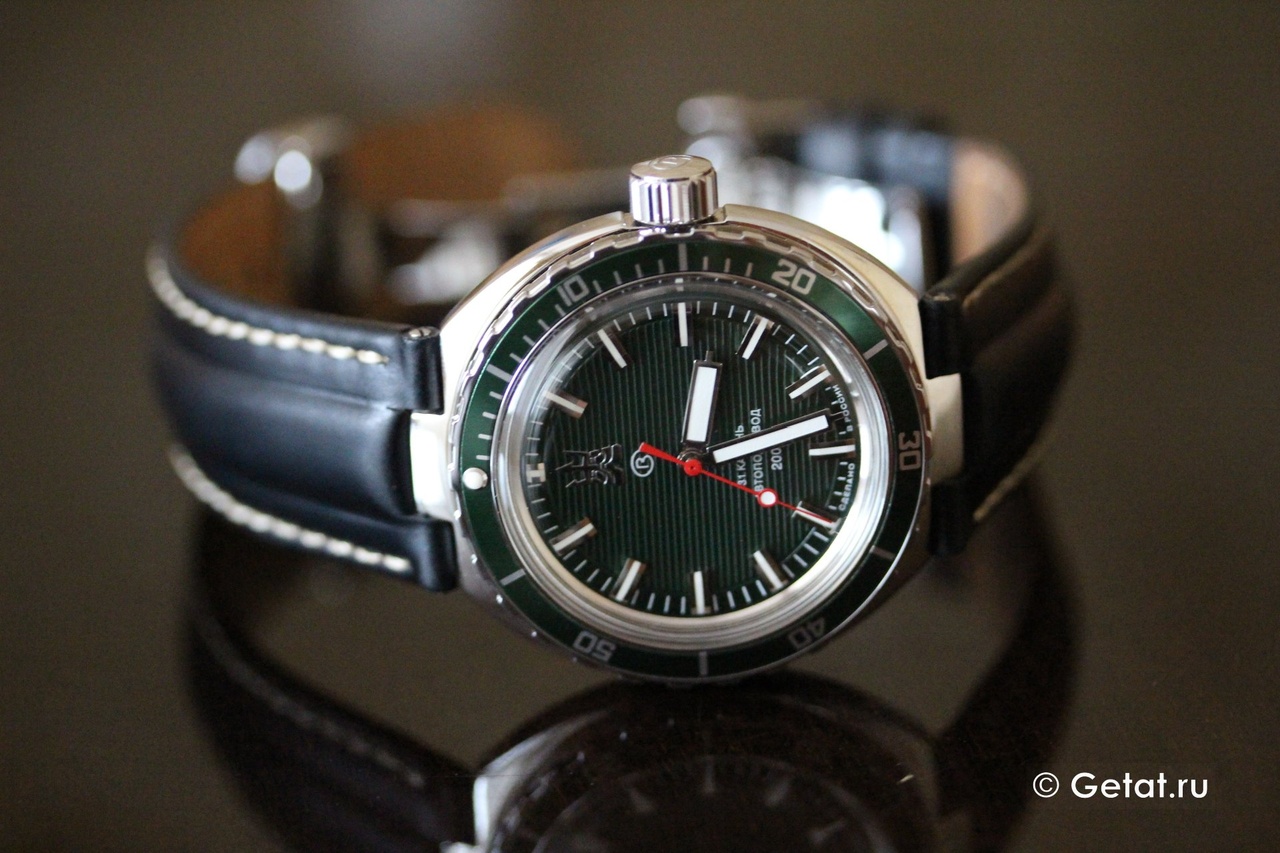

Скажите пожалуйста. Если на 960-ый корпус ставят ремень, то его ставят на какую-то особую шпильку?

Не, это переходное звено. Мне оно не нравится. Я вот про это

Сообщение от LAPW Посмотреть сообщение
Да, на резьбе, шпильки идут в комплекте.
В комплекте с чем, простите? мне не мераномовский хочу. А та, на которой стоит браслет, не подходит?
