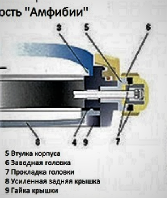

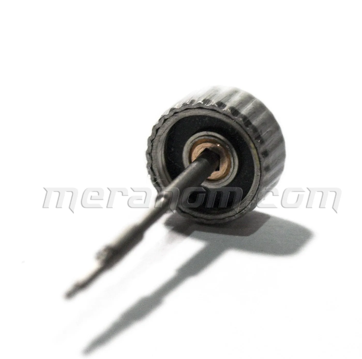

Знающие: имеем ЗГ от Амфибии с валом. Как их разъединить?

Никак. Конструкция неразборная.

Нас интересует заводной вал и втулка заводного вала - они на этом рисунке не имеют обозначения.
Втулка заводного вала (на рисунке это серенькое в жёлтеньком, а в жизни это жёлтенькое в сереньком - это видно на другом фото) впрессована в заводную головку и возможно, что на клею... Я как-то подсмотрел в вильме про ЧЧЗ, как делают часы и там мастер спросил работницу,как они впрессовывают в корпус часов футор заводной головки (втулка с резьбой для заводной головки). Так вот её смазывают клеем.

Разьединить головку и вал можно. Для этого надо высверлить бронзовую втулку.

Тогда проще откусить или выдрать . Быстрее в разы.

Сообщение от RuslanRuslan Посмотреть сообщение
На фото внешняя часть ЗГ с накаткой будто отдельно от внутренней. Это так? И ее можно как то снять?
