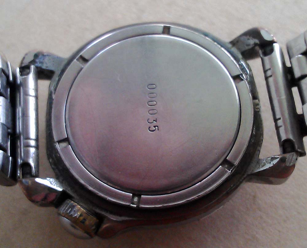

Подскажите, пожалуйста по корпусу, возможно ли найти замену и где?

Сообщение от Wowcha Посмотреть сообщение
Посмотрите на Мешке, там бывают.

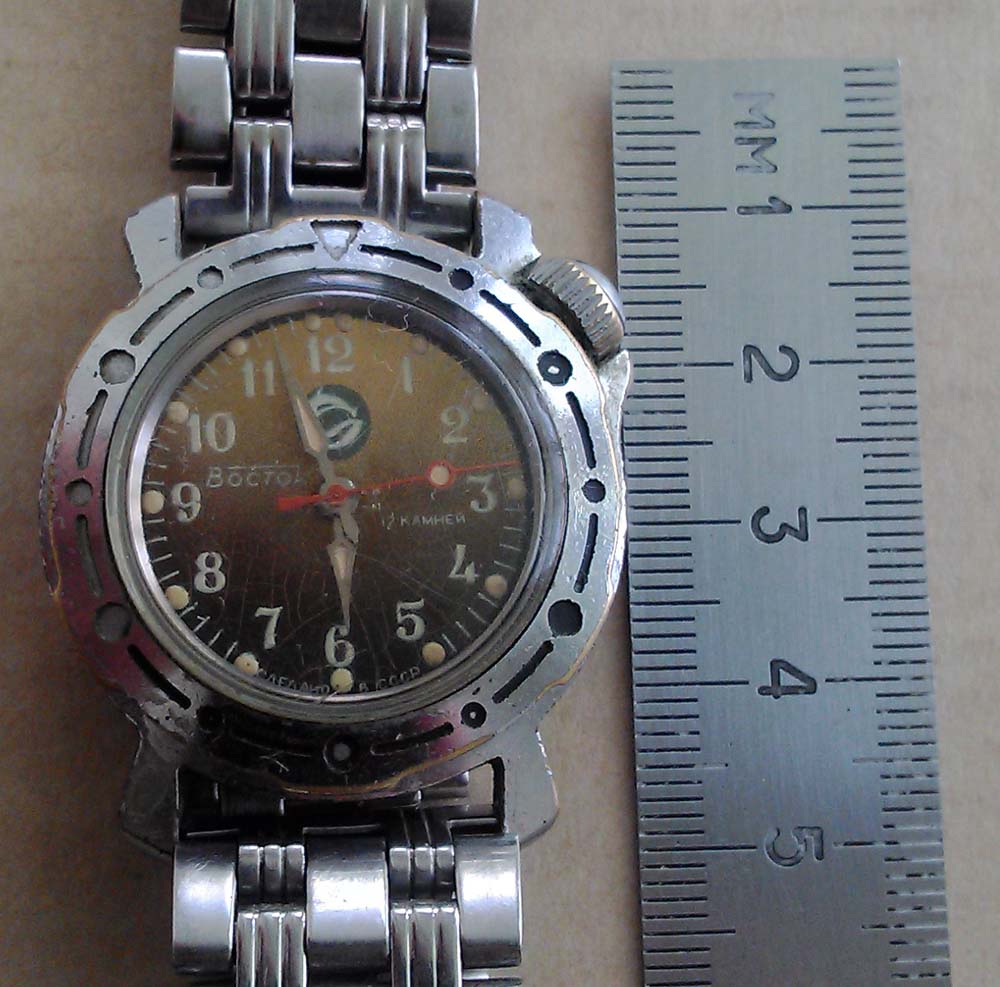

Здравствуйте. Не подскажете размеры стекла на К-39? Хочу сапфир подобрать к ним.

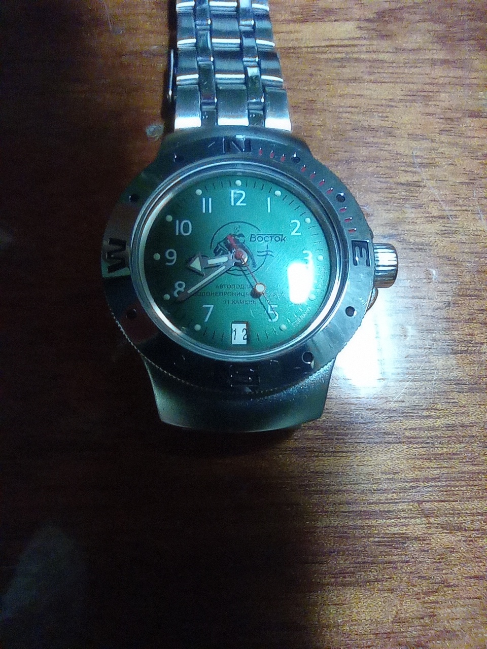

Доброго всем дня! После покупки часов с рук выявилась такая неисправность: календарь перескакивает через одну цифру: т.е. с 16 на 18 потом на 20 и так далее. Сегодня вообще перескочил между цифрами. В чем возможная причина этой неисправности и подлежит ли это ремонту? К точности хода и герметичности претензий нет. Продавец отрицает, что выслал неисправные часы. Говорит все прекрасно работало. Мог ли этот дефект возникнуть при транспортировке посылки?

Может пружинка фиксатора календаря слетела. Как происходит переключение - резко с щелчком или плавно и длительно?
