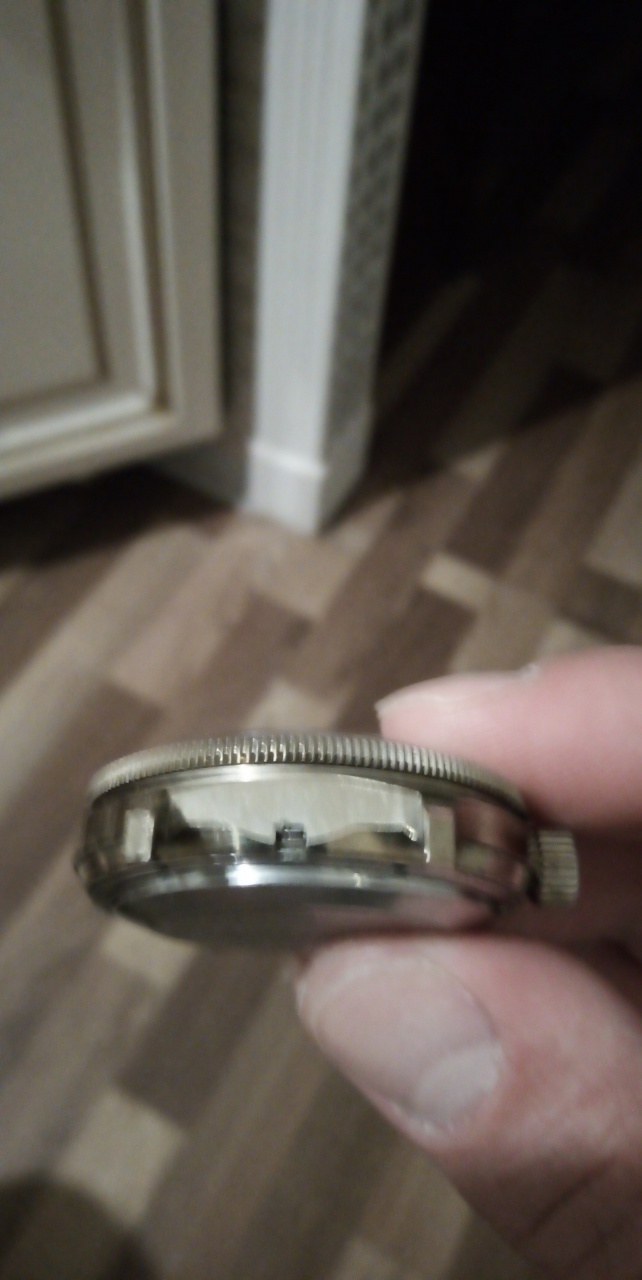

Не могу понять....
Здравствуйте, подскажите пожалуйста что это за отверстие посередине???? Часы командирские амфибия....
ID:	3012984   Нажмите на изображение для увеличения
  #2113
Старый 31.07.2020, 23:32
TAVV TAVV вне форума
Регистрация: 24.01.2020
Сообщений: 396
Сказал(а) спасибо: 2,770
Поблагодарили 1,314 раз(а) в 211 сообщениях
Сообщение от Kostya123 Посмотреть сообщение
Посадочное гнездо(направляющая) задней крышки.
Этот пользователь сказал Спасибо! TAVV за это сообщение:
Kostya123 (01.08.2020)
