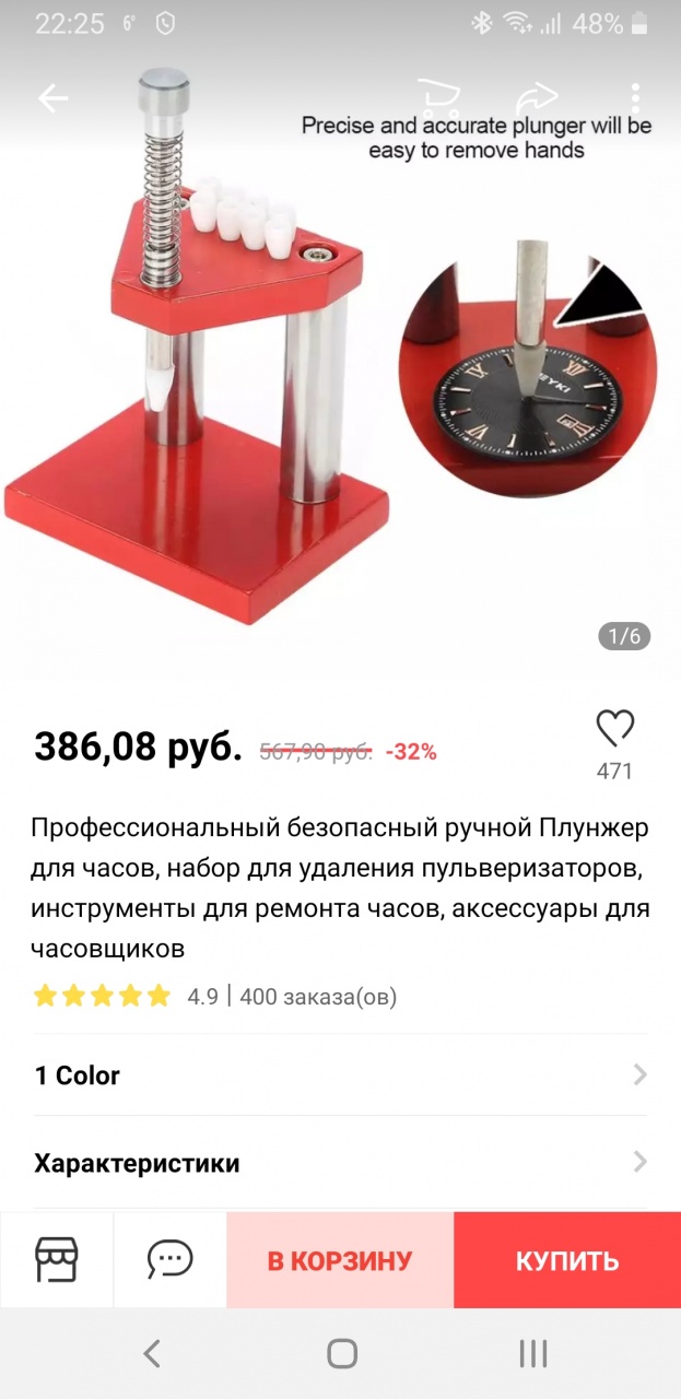

А кто чем ставит стрелки?

Сообщение от ae1417 Посмотреть сообщение
Прессом с али. Там в комплекте набор второпластовых пуансонов. Удобно.

Сообщение от Skunk Anansie Посмотреть сообщение
То есть на три стрелки нужно три насадки?
Я получил посылку на днях с инструментом, а для установки ничего не видел, скорее всего плохо смотрел

Всё верно. Скрин прилепил к предыдущему посту
Стержнем от шариковой ручки, пустой стороной ))

Сообщение от YuranS Посмотреть сообщение
Все три? Или вы адаптировали каким-нибудь образом?
Кто-то палочкой от чупа-чупса, может есть на форуме тема с фото/видео?
