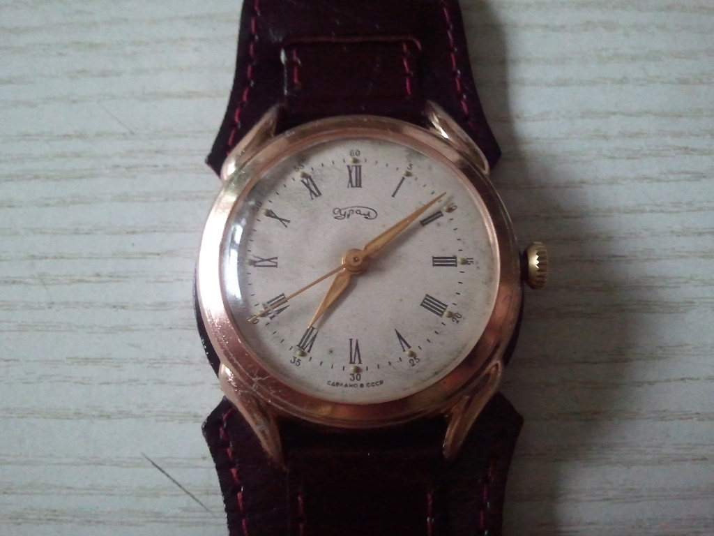

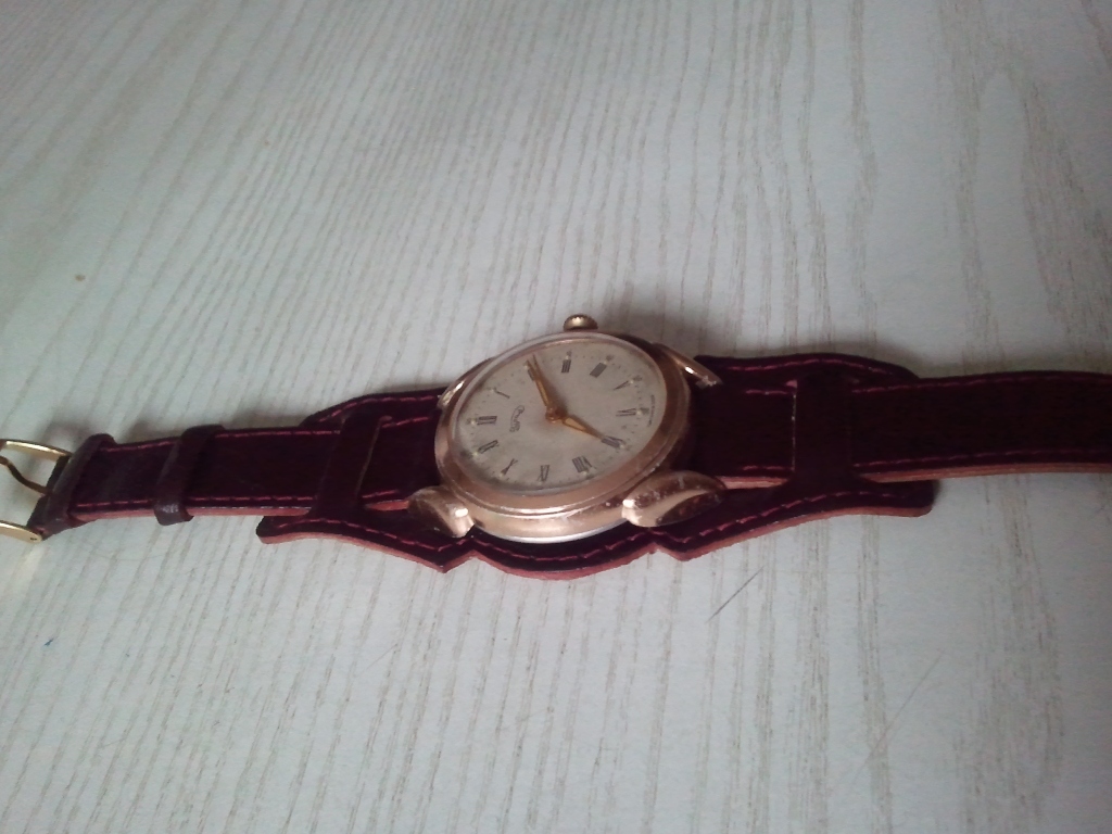

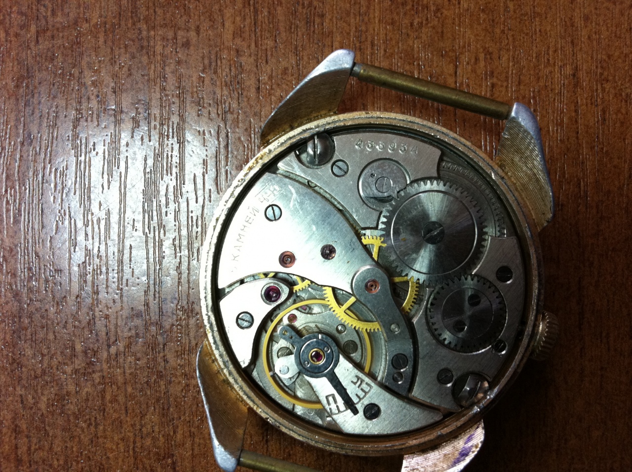

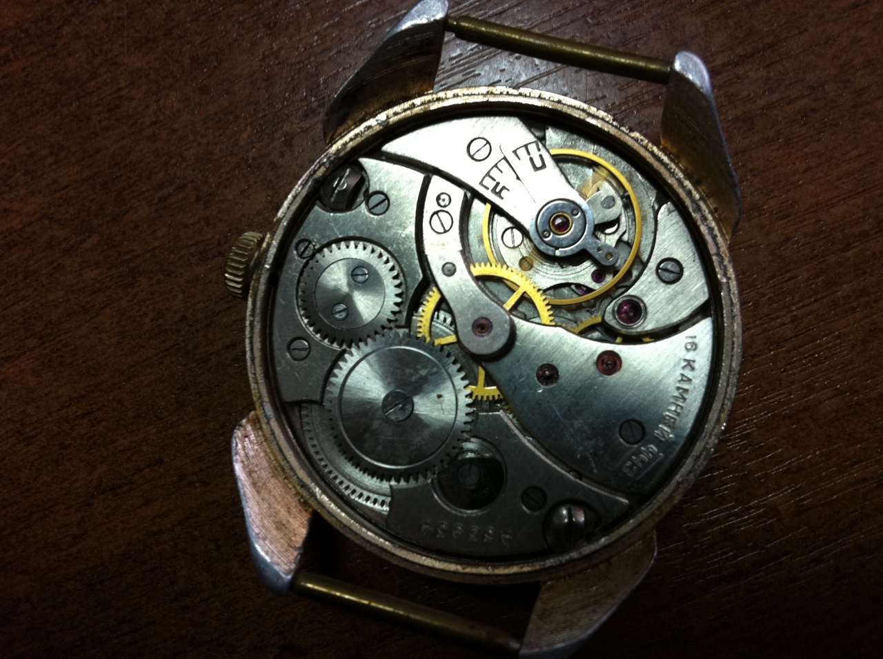

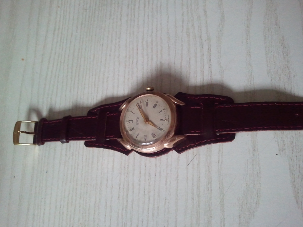

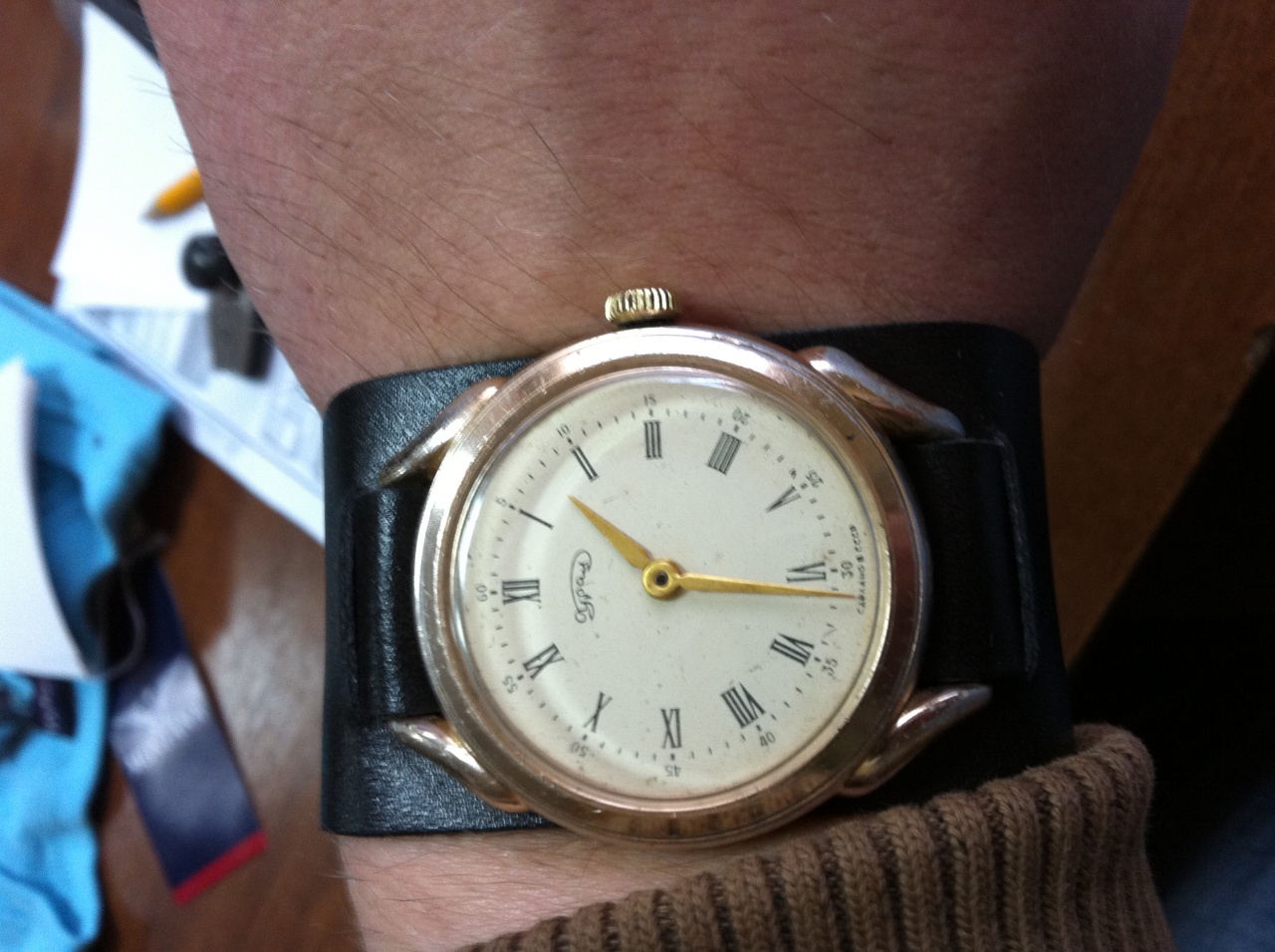

Ну вот и у меня появились, наследство дедушки по линии жены, отнес на профилактику. Единственный вопрос по поводу оригинальности ЗГ

симпатичные часы, а стрелки? не вызывают сомнений?

Это "Урал" с центральной секундой. В целом соответствует каталогу 1960 г.. Только из механизма кое-что извлекли. Естественно, секундную стрелку крепить не на что. Загляните, например, в 22 пост этой темы. Вам сразу все станет ясно.

Да, теперь понятно, хотя очень странно, часы были куплены в ,Риге, то ли в 60 или позже. Крепление секунды там не предусмотренно. Хотя все есть для шестерни секундной стрелки. Стрелки родные.

Начиная с 1960 г. "Уралы" выпускали в анодированных корпусах и только с центральной секундой. "Двухстрелочные Уралы" были совершенно иными. http://forum.watch.ru/showthread.php?t=28952&page=4
Для востановления оригинальных часов Вам потребуется всего 3 детали: ось центральной секунды, "пружинка" для оси, передаточное колесо. Из фурнитуры - позолоченная секундная стрелка.
3 детали лучше извлечь из механизма-донора. Секундную стрелку найти труднее.
Но ничего невозможного, при желании, нет!!!

Да это все есть в наличии, одно обидно что корпус такой покоцаный, вот думаю отдать в родирование.

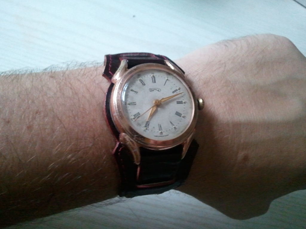

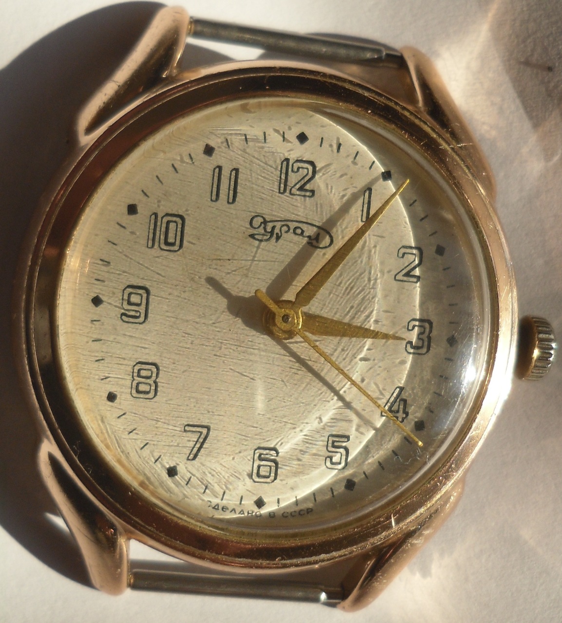

Ну вот и я себе собрал первый свой "Урал". ЗГ и вал от более поздней наручной "Молнии", но пока не раздобуду оригинал, будет стоять этот. Цифер грязноват, но отмывать - побоялся испортить. Светомасса оригинальная , не светит .. ,но менять не буду - пусть будет оригинальная. Механизм без даты, обычный 3608 так что фоткать не стал. Ношу , мне нравится ..

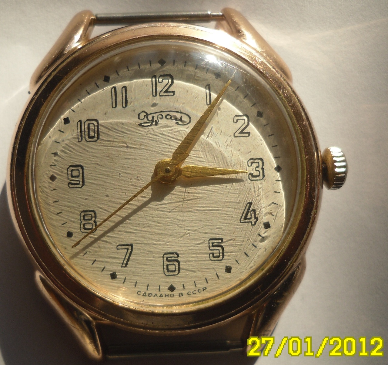

Достал сегодня Урал !!
Очень нравятся часики. 1958 год

хорошо сохранились, если не трудно - механизм покажите.
мне больше нравится Урал в стальном корпусе, но у меня там механизм чужой.
