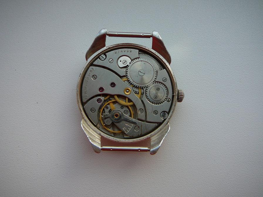

Господа, а как Вам такой механизм?Нажмите на изображение для увеличения
Это явно двухстрелочник, но в "Молнии" таких механизмов не было.

Сообщение от Dmz Посмотреть сообщение
А почему не было ? И кстати - какой там год ? ( плохо видно ).
А конкретно по этим часам могу сказать - данный корпус подразумевает крепления механизма эксцентриками - вот так :
Т.е. дырки на мостах д.б. "большие " и сквозные . Эксцентрик клинит (не зря же шляпка большая и скошенная) в пазе и держит механизм. А это обычный 3608 - т.е. Урал с центральной стрелкой.
У Вас на фото крепление механизма на "лапках" - это уже ИМХО "колхоз" . Т.к. в карманниках механизм вставляется СВЕРХУ и лапка притягивает(прижимает) механизм к корпусу. А в Урале механизм вставляется СНИЗУ и лапка там .... а ничего она не делает. Служит как плохая распорка.
Может конечно механизм и от 2-х стрелочника. Но не от этого корпуса - точно ....
А вообще-то я придерживаюс такого же мнения как и bes23 - придумывать можно все что угодно, но без документальных свидетельств - каждый все равно останется при своем мнении.... ( Уф ! Устал писать ... )

Сообщение от abit Посмотреть сообщение
Год не знаю, фото не мое. Но, это не 3602. Это "Урал" без секундной стрелки.
У кого есть фото механизма 3600 от "Молнии" для слепых первых выпусков? Думаю это внесет некоторую ясность.
