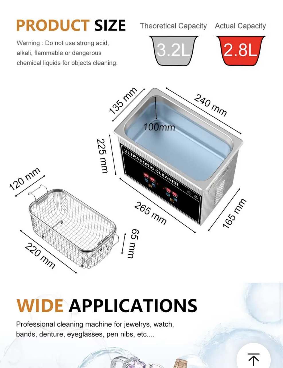

Почитав отзывы, решил заказать вот такую вот модель.
Посмотрим как оно будет, мощность 180 ват, нагрев 150 ват, 3,2 литра.
Алексей, перечитав кучу форума, видел бесконечное количество разных рецептов/готовых средств для ванны.
Учитывая Ваш огромный опыт, что бы Вы могли посоветовать?
Опять же желательно бюджетный вариант)
