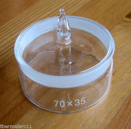

про стакан:
на eBay по запросу "Benzine Cup", вот такое можно найти:

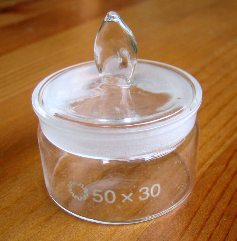

Судя по фото стекло очень тонкое.
то что уже собрал;

Спасибо за совет, если встречу подходящею то куплю и попробую.
Пока они мне пока встречались только очень глубокие, предполагаю что доставать наручные механизмы будет не удобно.
а эта link за 13 $вроде мне подойдет, купил. Надеюсь дойдет целой
