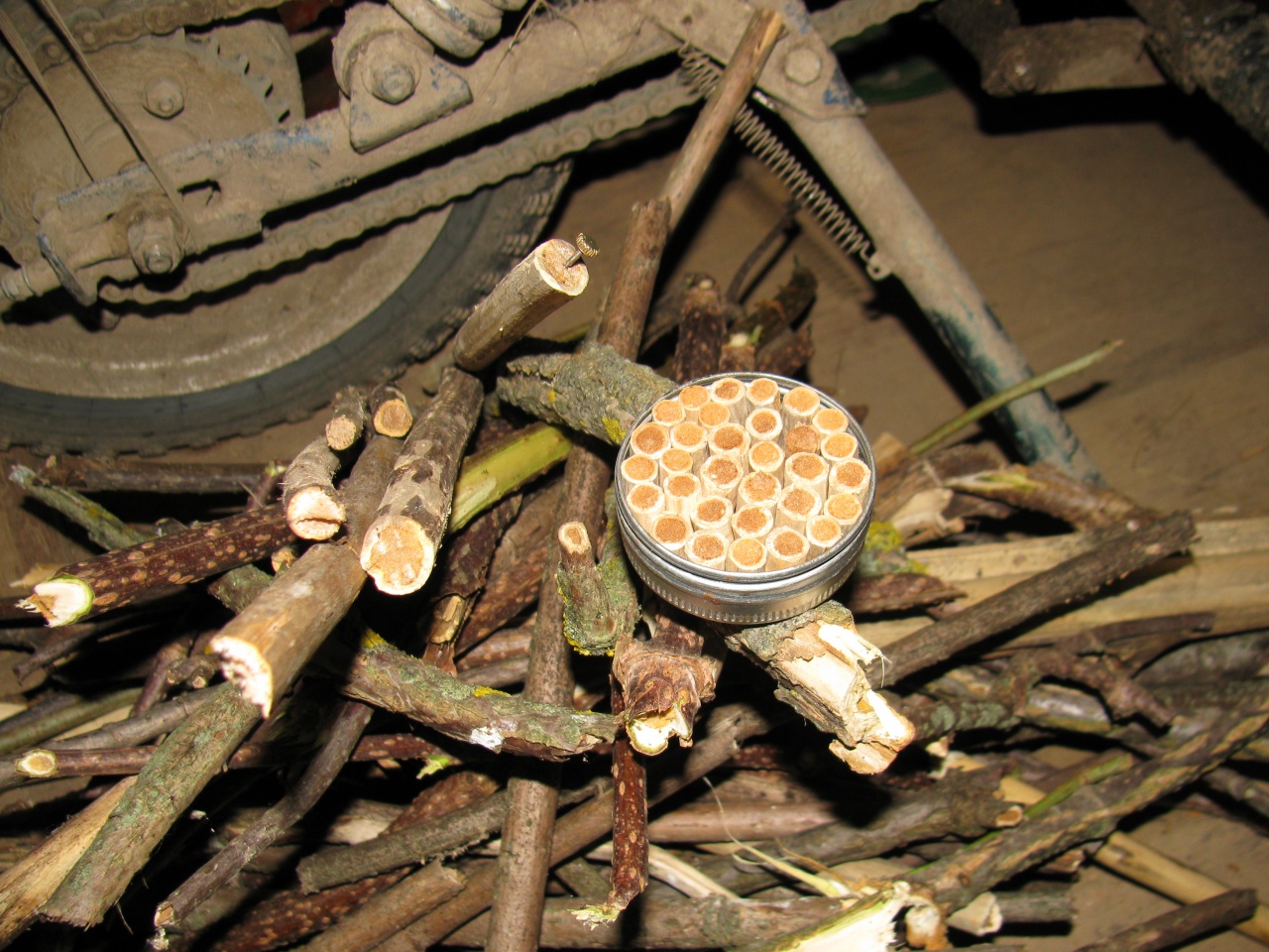

Сообщение от popeye Посмотреть сообщение
Камни, конечно, всегда дополнительно чищу палочками (апельсиновыми) и трибы.
А мы берёзовыми, а полировка осей сердцевиной бузины.

Что это у вас на заднем плане за станок с колесом?
Почему именно бузина для полировки осей?

Сообщение от jimled Посмотреть сообщение
Лисапед
