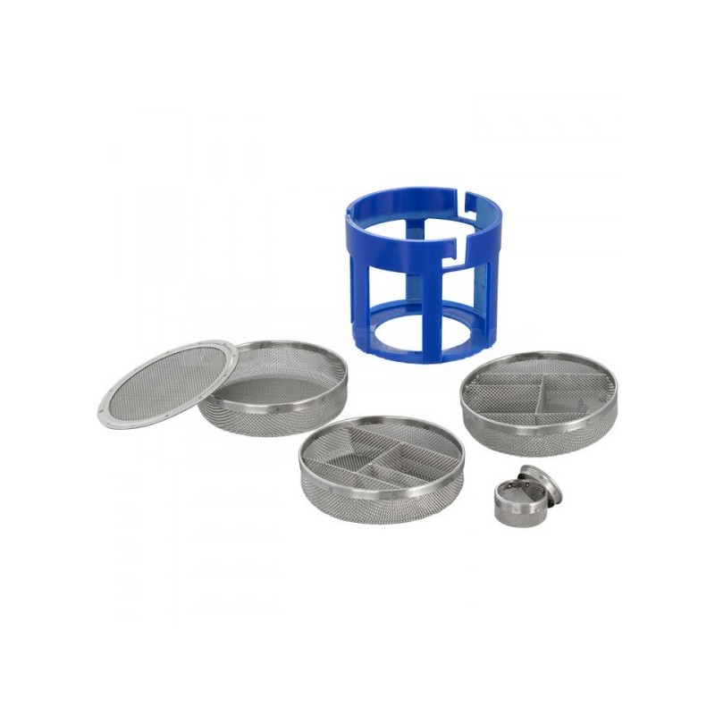

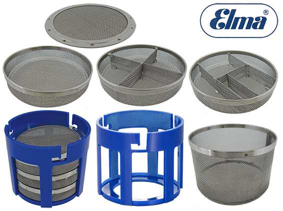

Сообщение от SergNNovgorod1976 Посмотреть сообщение
И ещё сразу вопросик : детали скопом все вместе класть, или лучше маленькими партиями чистить?
я заполняю УЗ мойку раствором целиком, но мойка небольшая, 0,8 литра.
детали мою в сеточных корзинах, все.
потом ставлю корзины в моечную машину, и они там домываются и полощутся.
если у вас есть моечная машина, пусть даже ручная, это подойдет.
раньше мыл детали маленькими партиями, полоскал вручную, много времени и сил занимало

То есть, картину забиваете до упора, по максимуму каждую? Так?
То есть, корзину забиваете до упора, по максимуму каждую? Так?
я стараюсь придерживаться таких правил:
- платина с прикрученным мостом баланса и балансом (бушоны сняты), и крупные мосты - в отдельных ячейках каждая деталь.
- не класть хрупкую деталь и массивную деталь в одну ячейку.
-особо мелкие детали, как: бушоны баланса, вилка, очень мелкие винты, рычаг стопсекудны, шайба-фольга и т.д. кладу в маленькую корзиночку из мелкоячеечной сетки (на втором фото она есть)
- стараюсь класть колеса агнренажа отдельно, стальные рычаги и прочие стальные детали ремонтуара - отдельно
- проволочные пружинки в корзину не кладу, они пролезут сквозь сетку и выпадут, мою вручную.
- золотые микророторы (как от Патека 240) мою в ультразвуке, но полощу вручную (мягкий металл+тяжелая деталь, в моющей машине его покоцает).
- платину стараюсь положить в такую ячейку, где она не будет сильно болтаться

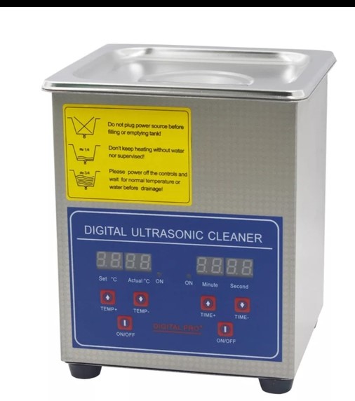

Форумчане, нужна консультация по выборе УЗ мойки, буду признателен за советы.
На али есть два вида мойки на 2 литра. Одна на 60w мощность, а другая с двумя излучателями на 120w. Не будет ли мойка на 120w cлишком сильной, не испортит ли она камни в мостах и платине? Разница в цене не очень большая.

Сообщение от Golomb Посмотреть сообщение
там должен быть регулятор мощности, так что берите помощнее.

Сообщение от Anth Посмотреть сообщение
К сожалению там нет регулятора мощности, спрашивал у владельцев. Поэтому вопрос по прежнему актуальный, нет ли опасности в мощности 120w для камней или других деталей.
