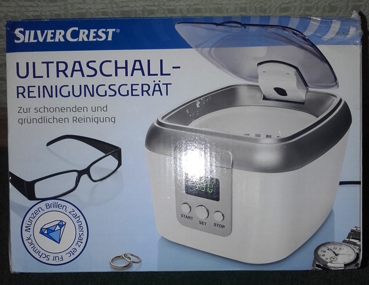

Добрый вечер.
Требуется консультация по мойке.
Кто имел дело с таким аппаратом, прошу подсказать, он должен пищать при работе?
Мойка работает, ультразвук есть, но при работе почему-то слышен высокочастотный писк, хотя обычно бывает гул.
Мойка новая, немецкая.

Сообщение от Сергей Дмитриевич Посмотреть сообщение
обычно бывает гул
У вас есть такой опыт?
Я работал ещё с советскими ультразвуковыми мойками и от писка убегал из моечного помещения. Гула не слышал.

Сообщение от OddyRash Посмотреть сообщение
Добрый день.
Да, опыт есть.
Давно пользуюсь немецкой мойкой, которая как раз издаёт гул.
Кроме того иногда привожу из Польши на продажу различные малогабаритные мойки, они все гудят, не сильно но на низких частотах.
А эта почему-то пищит, хотя и работает нормально.
Вот этот писк меня и смущает.
Он похож на писк генератора сточной развёртки в старых советских телевизорах.

Частота низкая у конкретной мойки. 16-17 кгц. Эту частоту мы еще слышим. Если работает нормально, то забить и все.

Сообщение от dmvt1 Посмотреть сообщение
Добрый день!
По описанию, кажется что звук является субгармоническим резонансом, который всегда слышен в меньшей или большей степени. Не нужно Вам беспокоиться, это типично для более дешевых УЗ ванны.

Спасибо мужики.
Успокоили.
А то я хотел уже разбирать и искать источник писка, а она новая с пломбой гарантийной.
