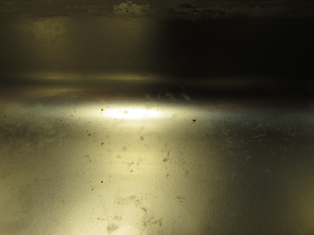

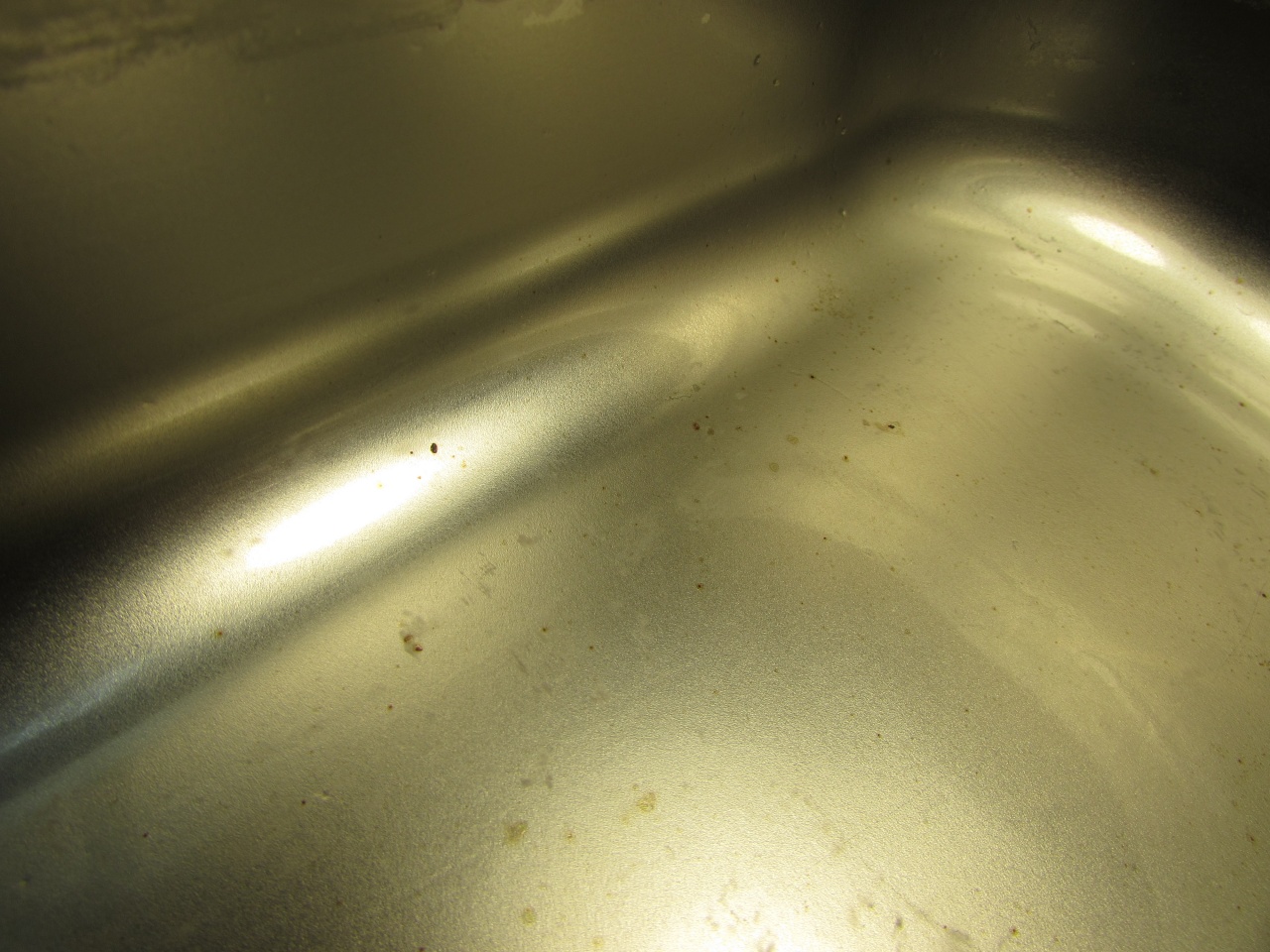

Сообщение от Lentyay Посмотреть сообщение
Вобщем, решил я забить на это дело, проржавеет - выкину. Самое обидное, я ведь уже такой же седой, как на аватарке, давно умнеть пора, да и сказку Пушкина "о Попе и его работнике Балде" почти наизусть помню, особенно последнюю фразу. И все мои случаи, когда решал "поддержать отечественного производителя" заканчивались примерно вот так...А вот все меня заносит его поддержать!

Сообщение от Nerybovich Посмотреть сообщение
Подскажите пожалуйста ситуация изменилась, или по прежнему продолжает появляться коррозия?
Сегодня специально посмотрел. Процесс ,на мой взгляд, продолжается. Но я, как и говорил, решил на это забить. Воду сливаю редко, точнее - не каждый день, использую корзину, на которую ставлю мензурки с растворами. В ванну заливаю только воду! По работе - претензий нет, моет хорошо. Сгниет - выкину...
ID:	2196283   Нажмите на изображение для увеличения
Никогда такого не было - и вот опять...
