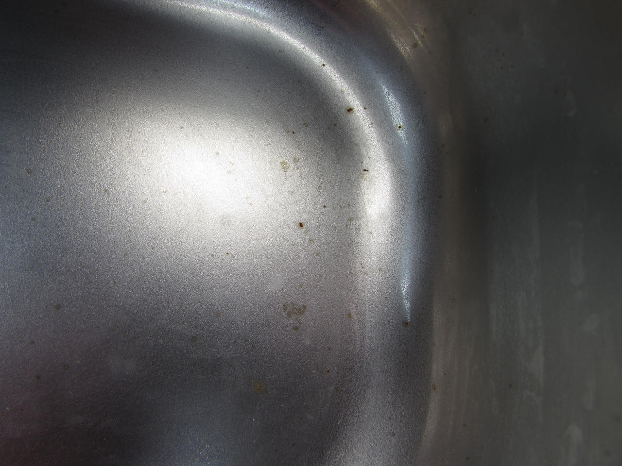

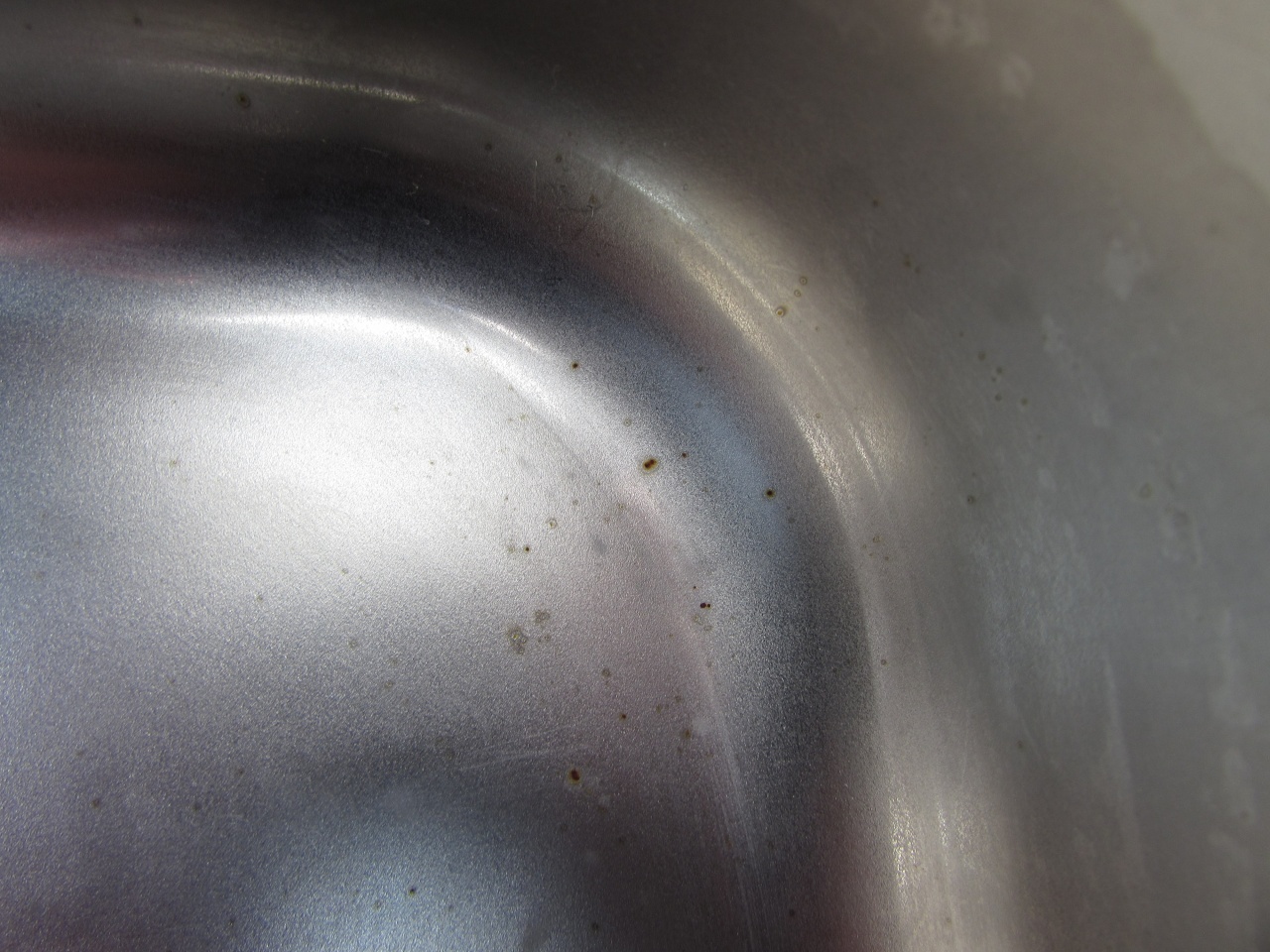

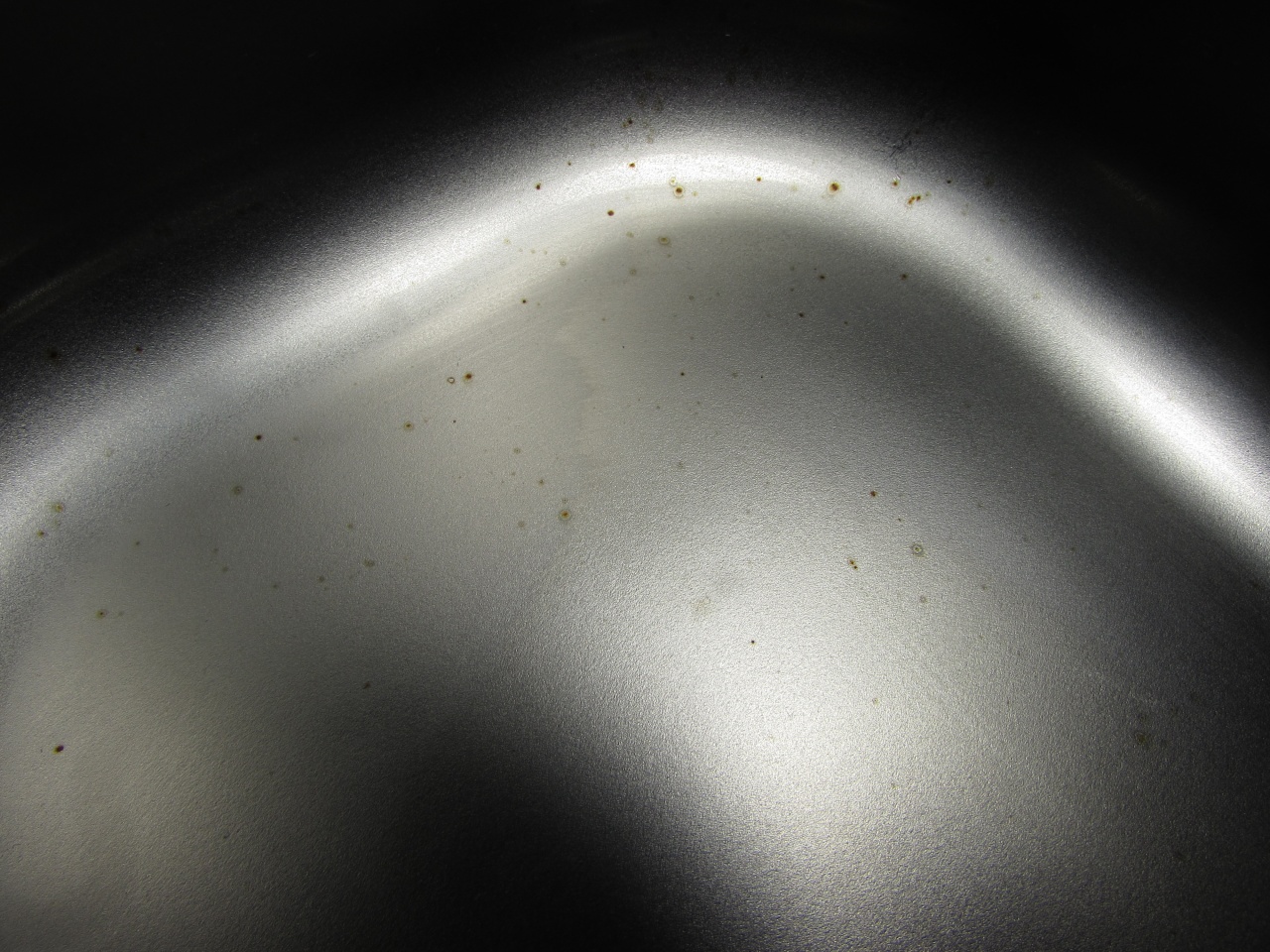

Всем доброго времени суток!
Хочу разобраться в проблеме с УЗ-ванной "Сапфир 2.8л". Решил поменять ванну. Выбор был либо Элма либо Сапфир. Т.к. Элма практически вдвое дороже, все-таки купил Сапфир, тем более уж очень хороши были отзывы! Через 2 недели использования, обнаружил ржавые каверны на корыте. Фото внизу. В ванну никаких растворов не наливал, вода-корзинка-мензурка с раствором или бензином. Вобщем отправил ванну на завод. Произвели замену корыта. С тех пор прошло 2 недели, сегодня обнаружил в ванне такие же каверны, правда в значительно меньшем количестве. Что это может быть? Никаких хлоросодержащих растворов ванна не видела, даже ПАВ наливаю в мензурки. Кто-нибудь сталкивался с подобным? К слову есть китайская ванна, в ней я разве что костер не разводил, и за 10 лет работы корыто у неё как новое, а тут...
Только что прочел на форуме ювелиров, что подобное может происходить из-за чрезмерной мощности излучателя. Но это опять же не мой случай, рабочая мощность 50w, да больше мне и не нужно. Непонятно.
ID:	1972917   Нажмите на изображение для увеличения
ID:	1972918   Нажмите на изображение для увеличения
ID:	1972919   Нажмите на изображение для увеличения
Никогда такого не было - и вот опять...

а вы думаете ваш САПФИР собирает свои "дорогие ванны" из "белых" комплектующих? мне просто интересно.
