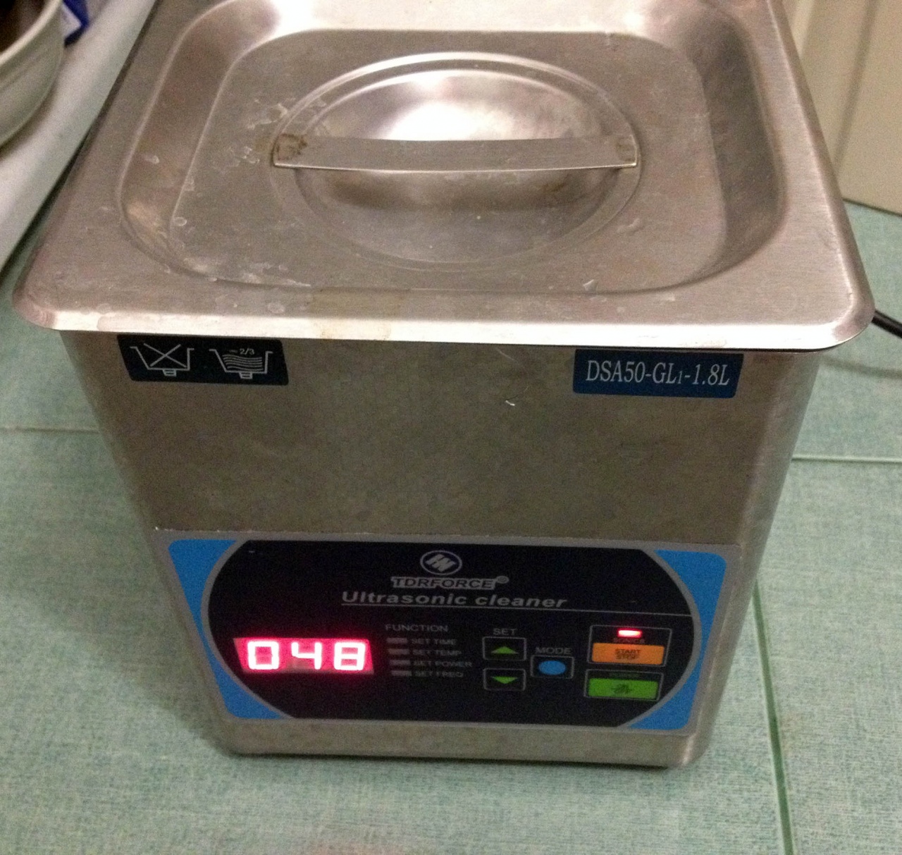

у меня секретов нет,
вот эта мойка. покупал в Профи (сеть магазинов)
стоила тогда 10 т.р.
хотя курс в 2 раза вырос а вот на ебей она http://www.ebay.com/itm/1-8L-Ultraso...AAAOSwyQtVzDL2
только не как у меня, а просто с выключателем.
а вот и моя:
