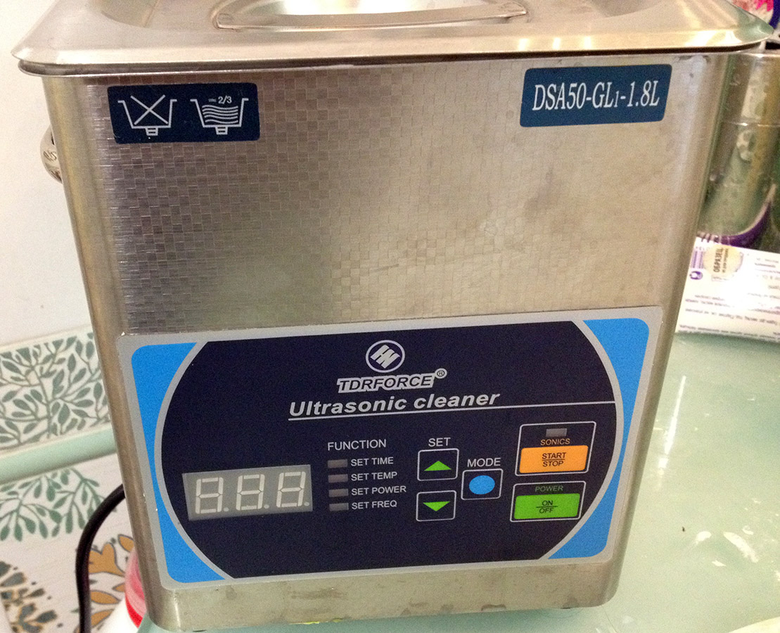

подниму труп, чтобы не начинать новую тему.
ранее была узм 35 ватт.
ничего не мыла. пришлось делать вращающуюся мойку с корзинкой.
но был недоволен.
вчера пошел, купил все таки в профи (рекламировать не хочу этот магазин, одна дешевка), тем не менее.
стоит 9600 рублей.
зато отмывает все !!
в магазине объяснили, что 50 вт одной фирмы совсем не совпадает с 50 вт. другой. и сказали, что именно эту берите.
в общем, доволен, потому, что отмывает такие вещи, как камни так, что потом не нужно стало делать дополнительную чистку. ремонтуар, когда черный, вращающиеся не отмывали никогда. здесь - блестит.
замечания приветствуются.
и да, почему категорически нельзя мыть волосковую пружину и баланс в УЗМ?

и вилку тоже - шеллак отбивается, штифты крепления спирали выскакивают.
