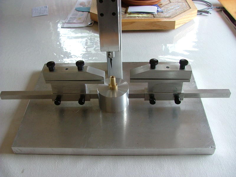

Станки для ремонта крупногабаритных часов
Добры вечер, всем!

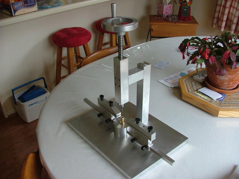

Вот, возникла потребность для изготовления станка, для ремонта крупногабаритных часов. Эти станки промышленного производства являются очень дорогими. Но как и всё остальное, их можно изготовить самому.
С уважением
Душан

Сообщение от tanamuna Посмотреть сообщение
А этот станочек приспособлен для чего,я не понял ?
Посмотрите youtube видео, обратите внимание когда девушка устанавливает втулку в платины.
Этот станок на картинке, есть (приемлемая) замена для того который она использовала. Станок служит для сверления под правильным, прямым углом, развертки отверстия на точный размер и для запрессовки втулок.
С уважением
Душан

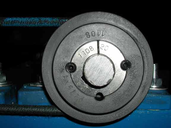

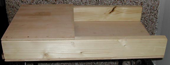

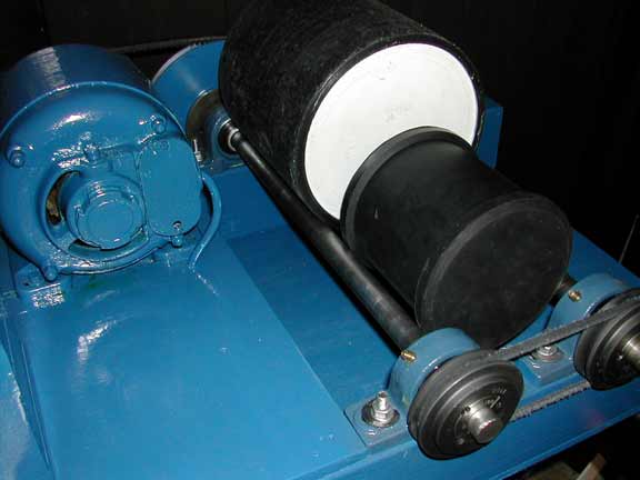

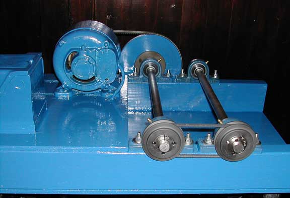

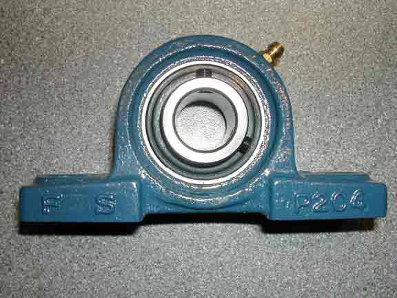

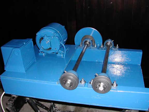

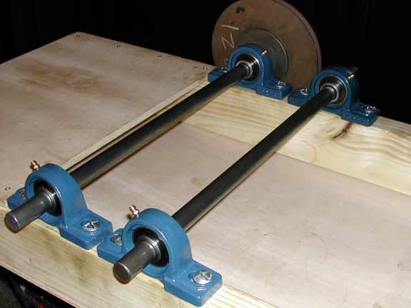

Вот еще одного решении станка тумблера, большего размера для полировки деталей и платины часов. Разработанные и изготовленные другом, Alan Lewis, из Южного Уэльса.
С уважением
Душан

Эти 5 пользователей сказали Спасибо! Душан Грујић за это сообщение:
insane (27.10.2011), Kuznec (30.10.2011), mvz67 (26.12.2022), Slepoy (27.10.2011), Stanislav (27.10.2011)

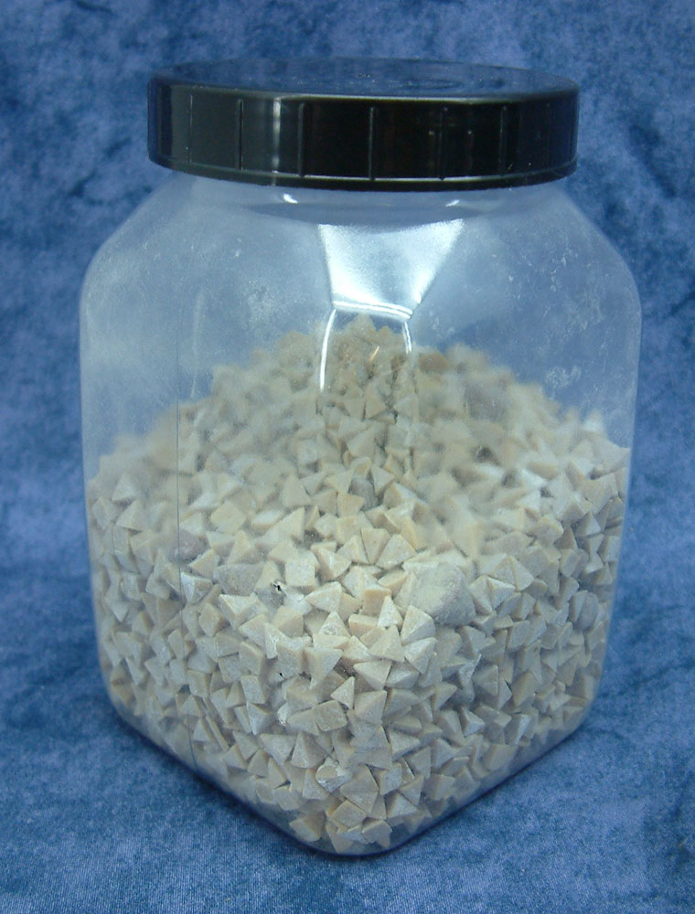

Здравствуйте Душан. Понравилось ваше творение ,и вашего друга. Решил сделать такой станок. Есть вопросы. 1. Какие банки .или из под чего можно сделать их . У вас по моему ,это куски труб. 2. Как правильно называется порошок образивный для полировки . 3. Сколько нужно времени работать ,без ущерба для деталей. С уважением.
Этот пользователь сказал Спасибо! insane за это сообщение:
mvz67 (26.12.2022)
Старый 30.10.2011, 02:38
Душан Грујић Душан Грујић вне форума
Светлая память.. R.I.P.
Регистрация: 25.05.2008
Адрес: Белград, Сербия - Sydney, Au
Сообщений: 5,165
Сказал(а) спасибо: 839
Поблагодарили 9,716 раз(а) в 3,311 сообщениях

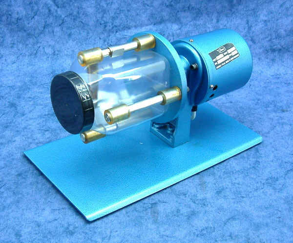

Сообщение от insane Посмотреть сообщение

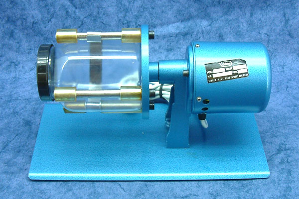

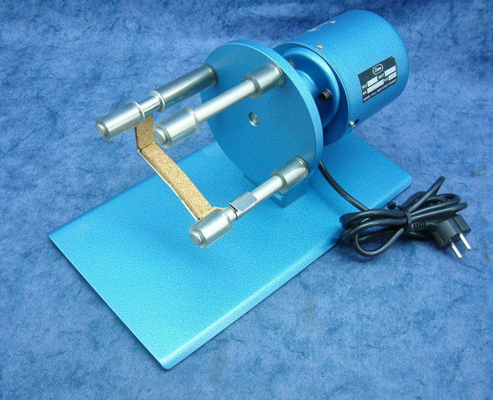

Добры вечер!
Любой сосуд из пластмассы или резина, который можно закрыть так что, жидкость бы не текла из них. Посмотрите эти изображения, похожего станка для полировки частей маленьких размера.
2. Как называется порошок образивный для полировки .
Существует множество различных форм гранул, и из различных материалов, из пластмассы, керамики, стали, нержавейки и тд. Некоторый используют сухими, а некоторые со специальной жидкостью. Посмотрите у ювелирных поставщиков, что есть доступно в Вашем крае.
Зависимо от материала, 2-4 часа а возможно и до 8 часов.
С уважением
Душан
