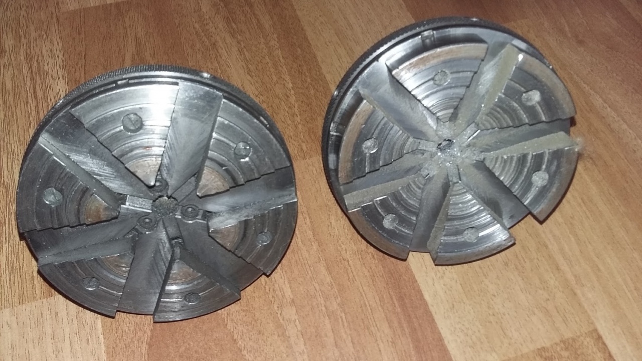

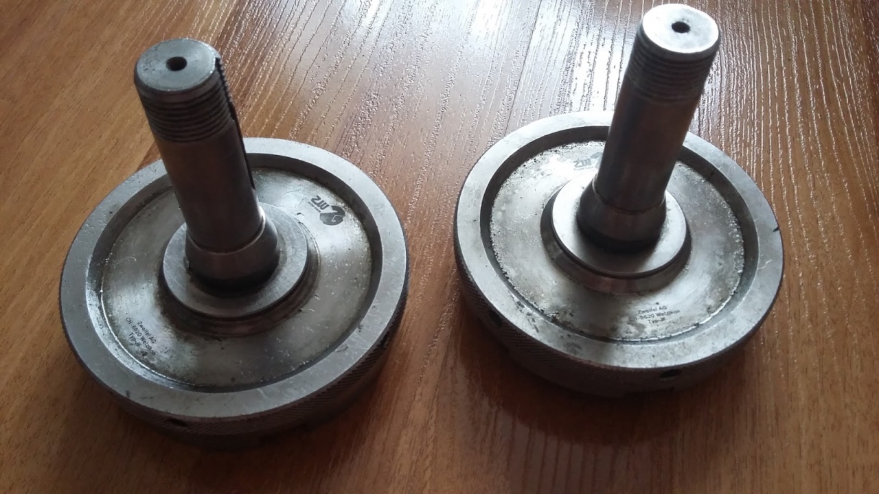

Нужен совет: как правильно расточить шести кулачковые патроны?
Производитель всем известный, кулачки сырые. Мысли пока были такие: на раздвиг, кольцо по внешнему диаметру..), на сдвиг по лучшему контуру кольцо.
Либо другие варианты работы с этими патронами?
Станок 102.
п.с. мытье в УЗ и т.д. это понятно.
Спасибо.
