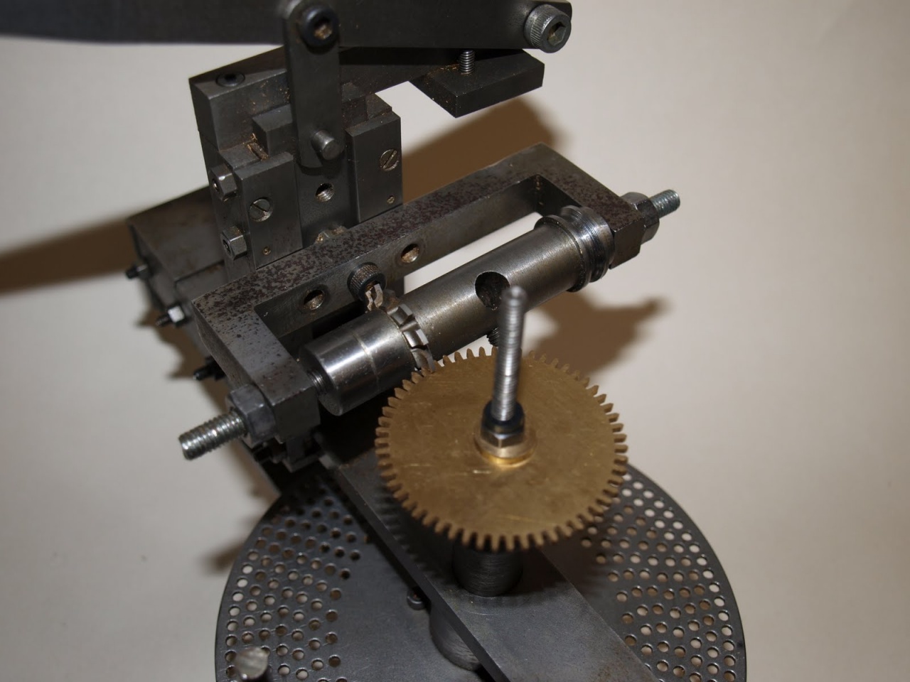

Добрый день, всем!

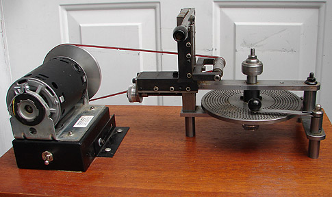

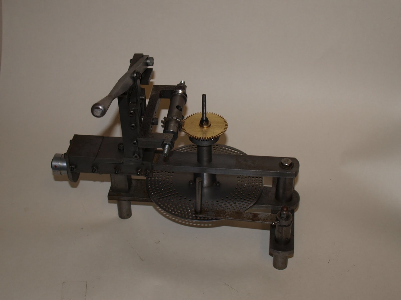

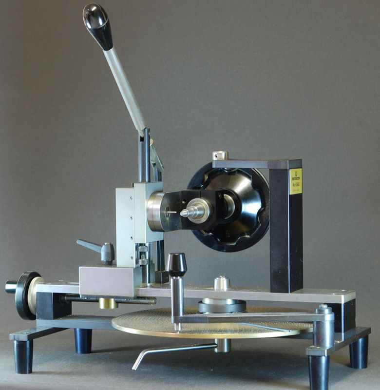

Лично я, думаю чтобы изготовить английскую "Chronos" машинку, но прежде этого я бы рад был видеть что российски часовщики используют. Очень интересно будет узнать какой станки используете для изготовлении колеса для крупногабаритных часов. Сейчас я использую EMCO Unimat III с фрезерной приставкой и делительной головки, но желаю освободить Unimat для других потребности.
Кстати "Chronos" не много отличается от Bergeon машине, третье фото. Конечно, если кто-то желает сделать "Chronos" для себя то я буду доставить комплект чертежей.
С уважением
Душан

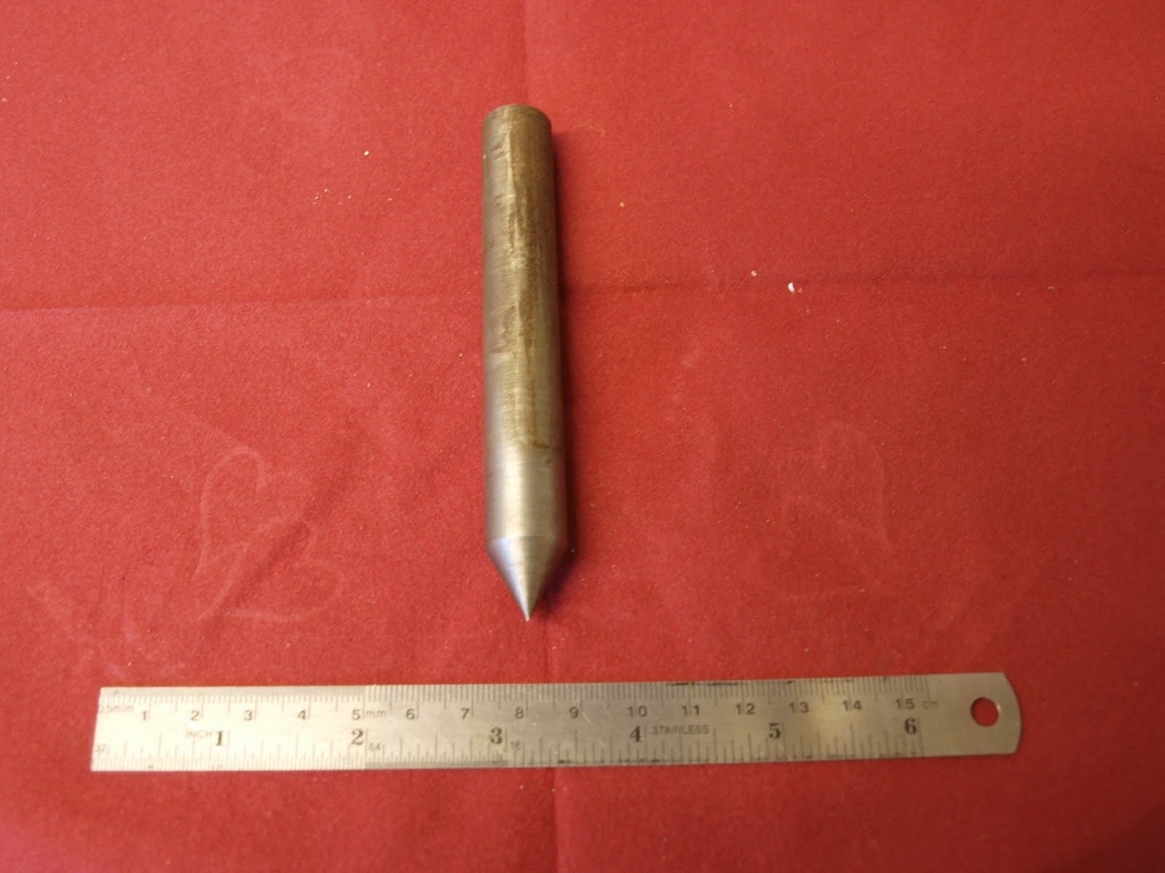

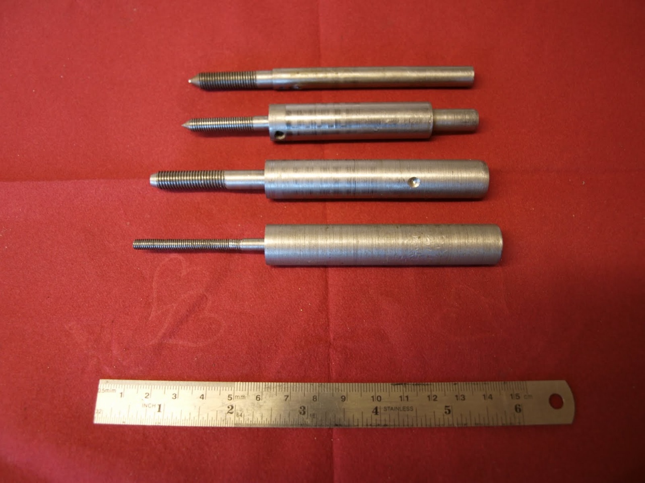

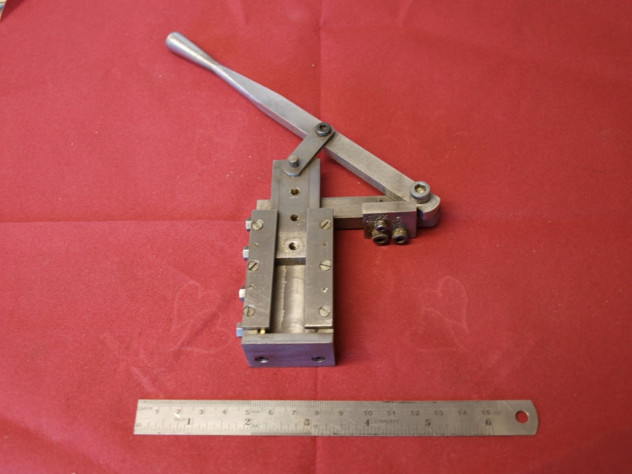

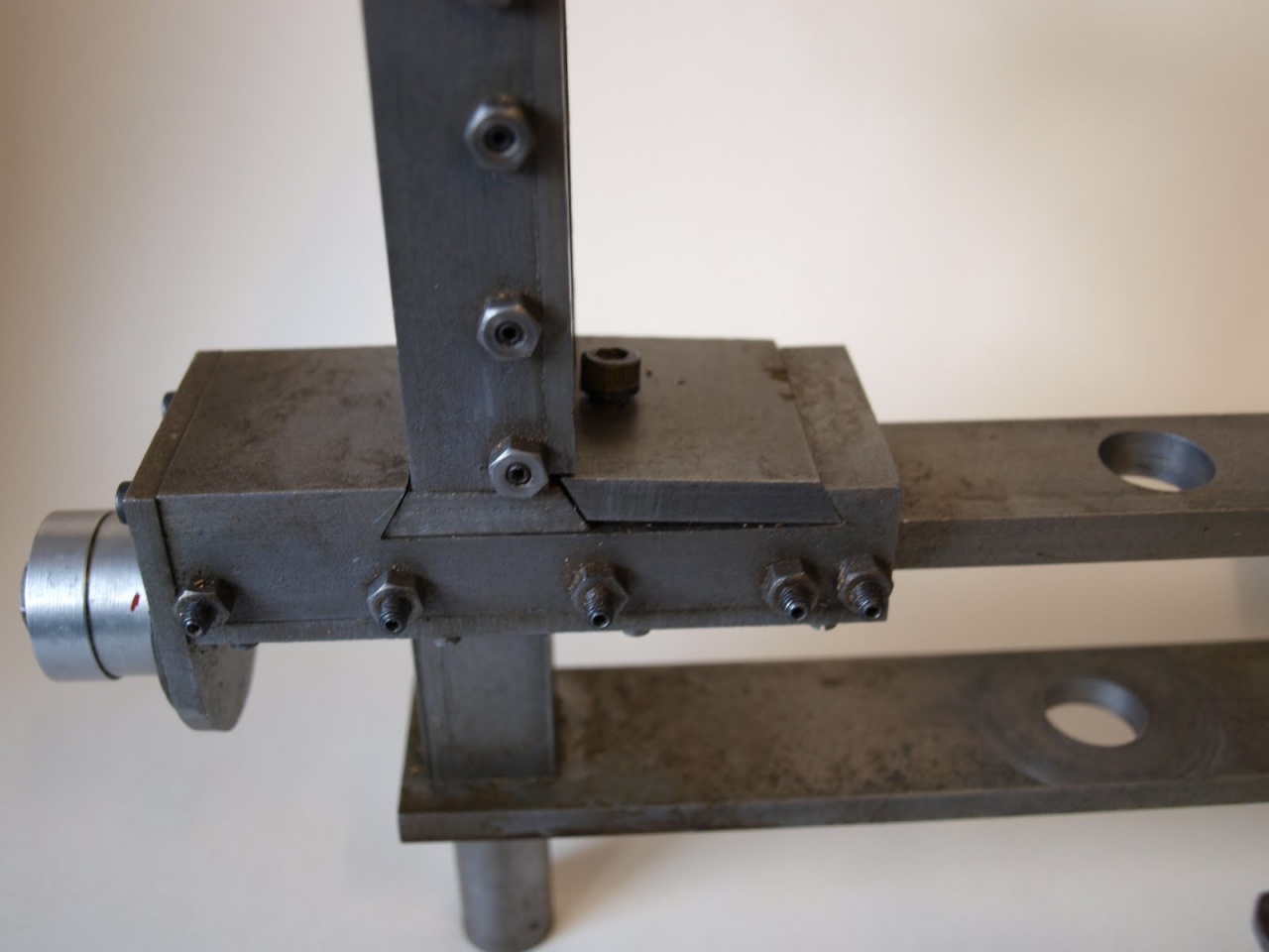

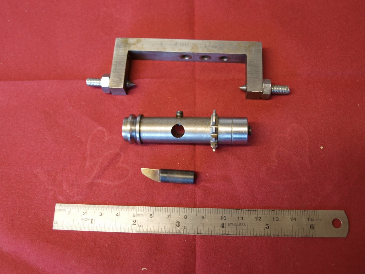

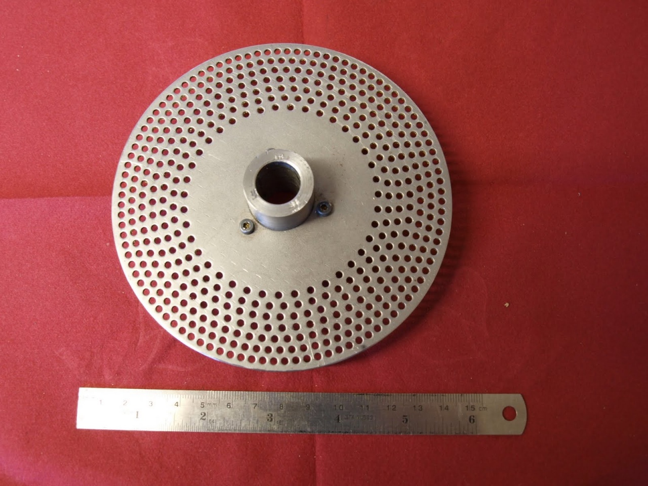

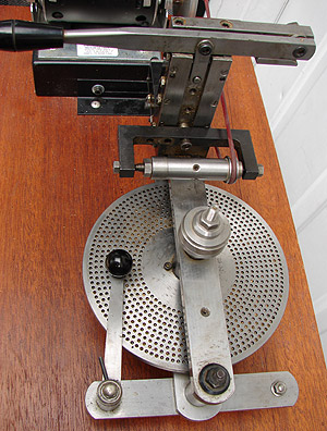

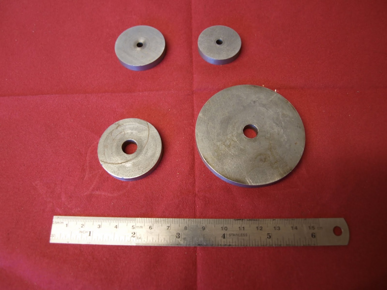

Вот серия фотографии показывая конструкцию, а чертежи в два DJVU файлы. Пожалуйста обратите внимание, я представил два конструктивных решении, старшее "Chronos" от Elliot Isaacs и новее от George E Lloyd-Jones. Считаю что нам надо обсуждать их оба чтоб определить более подходивший дизайн. К сожалению нет фото от Lloyd-Jones машине.
Chronos Lloyd-Jones
С уважением
Душан
