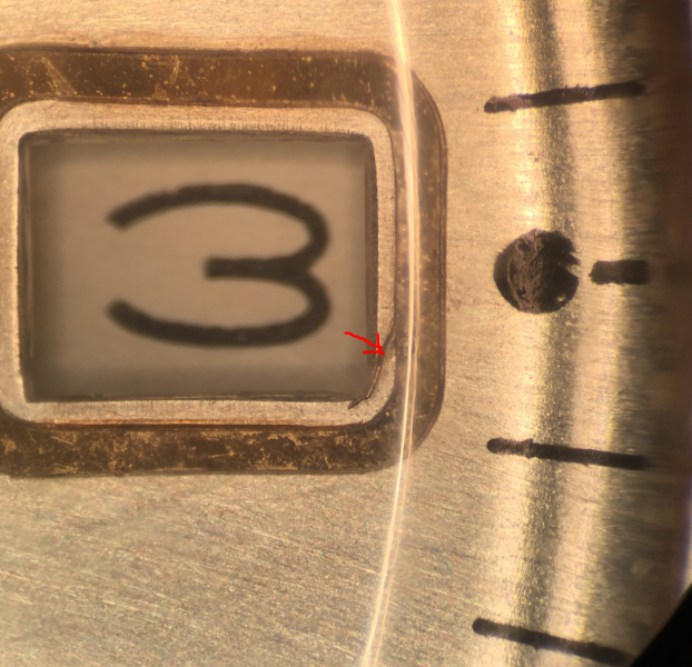

Похоже, что проволока эта ЗОЛОТАЯ! Делает мои часы ещё дороже!!!

Золотая жила!

Это стружка, снимается пинцетом, к сварке не имеет никакого отношения

Извините, но совет плохой, так как проводок этот с характером и при лёгком нажатии даже не сгибается, а при попытке отломать / отогнуть его пинцетом можно повредить или рамку или покрытие циферблата. Уж лучше не трогать и оставить всё как есть. Не совсем понятен термин "стружка" - часы ведь не Папа Карло рубанком выстрогал. Сбоку хорошо видно, что сей проводок (он же "стружка") идёт под рамкой по периметру. Так что не будем дёргать за ниточку, а то весь клубок распутается
