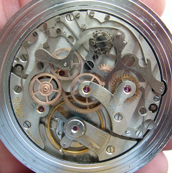

Разве копия? По моему эти механизмы были закуплены в Швейцарии этим объясняется небольшой тираж этих хронографов. Я сомниваюсь, что за короткий срок параллельно с К-43 был налажен выпуск более технологичного механизма, который выпускали лишь 3 года, а потом линию уничтожили.
Нет, это именно копия Вальжу 61, изготовленная на собственной элементной базе. Сравните визуально два механизма и вопрос будет снят..
ID:	436989   Нажмите на изображение для увеличения

Прямое использование готовых зарубежных механизмов (с импортными фирменными штампами) можно отнести, например, к периоду существования гостреста Точмех в 1920-1933 гг., когда закупались готовые механизмы CYMA, UNITAS 146, HY MOSER & CIE, TAVANNES WATCH CO.
Но здесь другой случай. Обратите внимание на штамп 1 ГЧЗ на механизмах "Генеральских" хронографов, что говорит об их изготовителе. Хотя покупку зарубежной технологии нельзя исключать.
Нарком ВМФ также использовал в то время в качестве наградных (для младших офицеров ВМФ, например) карманные ЗИМы с позолоченными механизмами, которые были успешно освоены и производились с 1939 года в Самаре. Золочение довоенных механизмов, обработка болтов и др. деталей однокнопочного хронографа 1 ГЧЗ и ЗИМа схожи, хотя использовались разные производственные площадки в разных городах.
Также нельзя исключить, что какие-то часы на базе "Генеральских" (например, со снятыми хронографными рычагами по принципу упрощения от 3133 к 3105) собирались и в военное время в Златоусте из остатков механизмов 1 ГЧЗ.
Поскольку после войны появился у нас более качественный и компактный хронограф UROFA 59, смысла возобновлять производство старого однокнопочного хронографа не было.
В 1959 году освоен механизм 3017, основанием которому послужил также швейцарский механизм VALJOUX 71 образца 1950 года.
В 1976 году освоен механизм 3133, основанием которому послужил также швейцарский механизм VALJOUX 7734 образца 1973 года.
Наши механизмы были сделаны более надежнее, а, значит, качественнее, т. к. художественная красота обработки второстепенных деталей механизма на точность не влияет. Наоборот, мы даже добавили 2 камня на Стрелу и аж 6 камней на Океан (по сравнению с зарубежными аналогами).

Сообщение от SPolakov Посмотреть сообщение
А вот нет, именно что закупали эбоши в Щвейцарии и тут уже собирали и клеймили. Самое новое и продвинутое что смогла сделать наша часовая промышленность к 1940-41 годам, это освоить выпуск "сверхнового" механизма - для "кирпича". Да и то в малых количиствах и часть отдавали на сборку всяким мелким конторам. Наладить линию по полному циклу производства и сборки, такого сложного и технологичного механизма как Вальжу 61 к 1938 году... это просто не реально.
Вот последний писк довоенной часовой моды в СССР:
Сравните качество кирпича или простого тип 1 и "генеральских" и вопросы действительно будут сняты.

Вообще-то сначала клеймят, потом золотят! Значит, делали все-таки на 1 ГЧЗ. Без иностранной помощи (документация, технологии, оборудование, консультации), возможно, и не обошлось, но это нормально для того времени.
Чтобы понять, какие механизмы мы могли уже делать с помощью LIP, например, достаточно посмотреть не на кооперативно-заводской гражданский Кирпич, а на позолоченные карманные ЗИМ и наручные ЗИФ (с декабря 1938 года). Эти довоенные часы были скопированы с французского LIP и по уровню технологий практически не уступали швейцарским часам среднего класса, выпускавшимся в то время. Таким образом, за первые же две пятилетки СССР сумел сократить технологический разрыв с 50-ти до приблизительно 10 лет. Мало того, мало кто знает, что мы даже переплюнули LIP, выпустив 16-каменные позолоченные женские ЗИФ вместо 15-каменных LIP!!! Как говорится, испытайте гордость, товарищи!
Кирпич (муж.) и ЗИФ/3 ГЧЗ/Звезда (жен.)- это гражданские часы. Победу вместо Кирпича, кстати, в Пензе не успели освоить из-за войны.
Кстати, Кирпичи встречаются и с номерами механизмов более 27000 (3-й квартал 1941 г.), а выпускал их сначала еще с 1939 года Трест местной промышленности Железнодорожного района Москвы, только к 1940 году начал делать 1 ГЧЗ.
