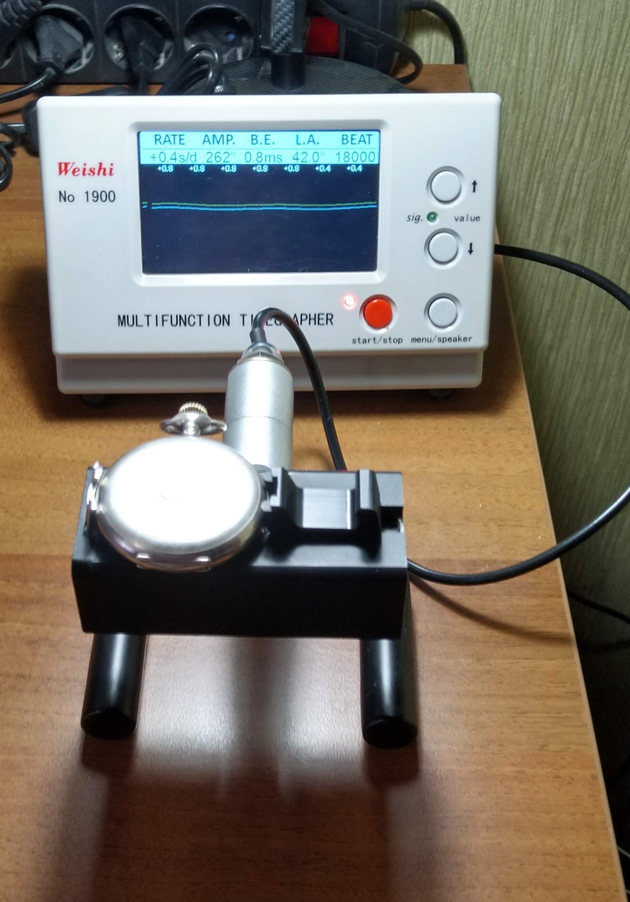

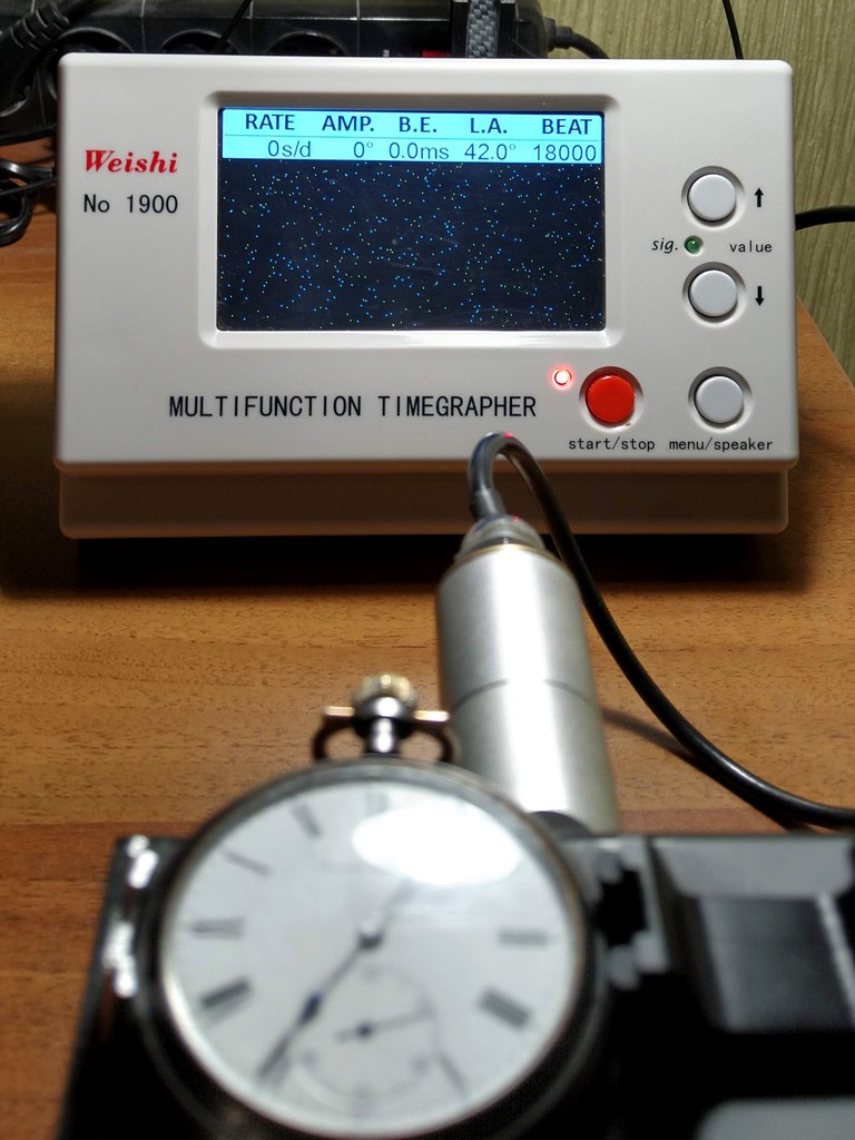

Если очень кратко и только по одним часам (хотя есть вопросы и по некоторым другим часам – в этом году в вашу мастерскую сдавал 9 часов).
Много лет сдавал часы в вашу мастерскую, но первый раз получил из ремонта карманные часы (получил 09.10.2024), которые в положении «горизонтально, циферблат вверху» на экране таймграфера показывали бы хаос. Притом хаос присутствовал независимо от времени, прошедшего с момента завода часов. В других позициях хаоса не было, но погрешность хода была удручающая (на таймграфере от -420 до +440 секунд в сутки в зависимости от позиции) – примерно такая же, как и до ремонта. Но до ремонта таймграфер был хотя в силах делать измерения во всех позициях, а сейчас нет.
Хотел спросить: у вас летом по работе с винтажными часами начала XX века случайно вместо опытного часовщика не поставили ли новичка в таких часах? У меня почему-то возникло такое ощущение.
Или я сам что-то неправильно понимаю?

Признак намагниченности...

Сообщение от Андрей Бабанин Посмотреть сообщение
Проверил - вы правы, все часы в последней партии оказались сильно намагничены. Даже не знаю, где они могли намагнитится. Притом предыдущая партия, полученная в мае 2024, осталась не намагниченной.
Попробовал размагнитить китайским прибором - таймграфер начал хотя бы показывать что-то вменяемое.

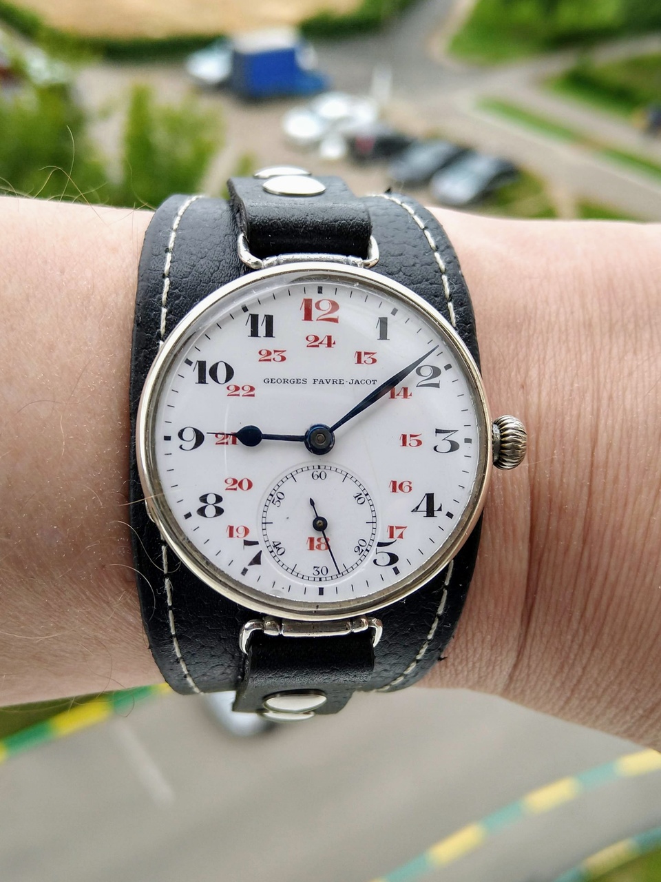

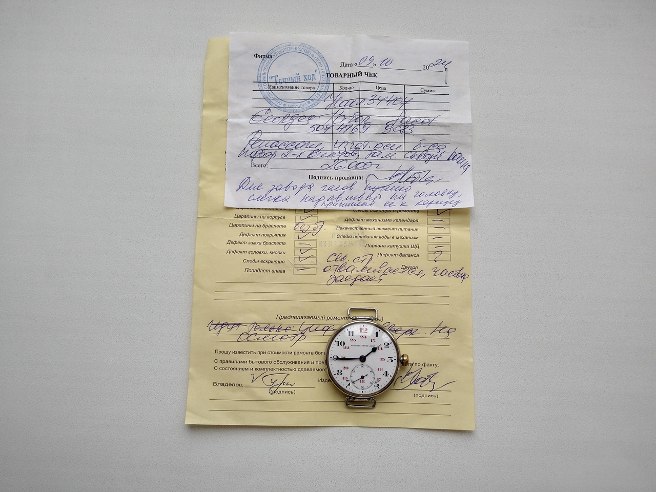

Когда говорил про самые редкие часы, то говорил про вот эти (см. картинки, рядом на картине лежат мои часы). Там ещё скрин из книги про такую же модель.
Именно для них на дополнительной бумажке ваши написали, что надо нажимать на ЗГ, чтобы они заводились. И то со скрежетом и с проскальзыванием. Это как после ремонта? Ни одного слова, что вот такая особенность и с чего она вдруг возникла. Погрешность хода и амплитуда – ниже плинтуса.
Я уж не говорю о запредельной вручести других часов. Поэтому в третий раз задаю вопрос, вы кого-то наняли на летний период по работе со старыми часами? - вы ни разу не ответили.

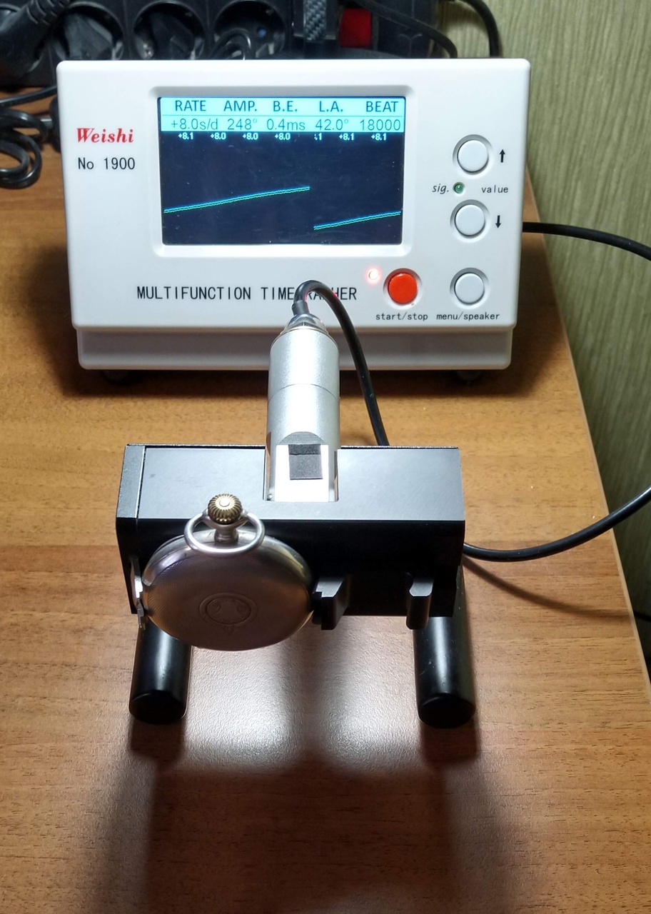

Кстати, вы не подумайте плохого, ну почему раньше после ремонта карманных часов начала XX века в вашей мастерской раньше постоянно показывал вот такие параметры на карманных часах (см.фото), а сейчас полную чушь. Сплошь и рядом.
Не, вы всё-таки кого-то подрядили из не очень грамотных на этот фронт работ КМК - если так, то гоните их в шею!

Карманные часы прошли долгую жизнь. Одни пролежали в ящике все эти годы и сохранились, другие носили постоянно, их заносили до дыр, в них были десятки ремонтов. Поэтому одни часы могут ходить идеально точно, а другие изношены так, что просто поставить их на ход - сложная задача. Мы выполняем только простые реставрации часов - изготовление оси или ремонт цапфы, изготовление заводного вала, вставка сломанных зубьев, замена разбитых камней, замена пружины, изготовление простых рычагов и пружин рычагов. Иногда подбираем волос. Но есть еще куча деталей, которые тоже не мешало бы поменять. Но тут есть малое противоречие. Если все менять, то что останется от оригинала? Ну и сложности с изготовлением вилки к примеру, а это очень частый спутник плохой точности и нестабильности. Реставрация часов - это всегда компромисс между аутентичностью и работоспособностью. И реставрация часов в нашей стране не нужна. Я купил старинную зуборезную машину и ... за все время изготовлены единицы колес. Соответственно эта тема при таком спросе не будет развиваться и далее. А значит мы будем продолжать делать только те работы, которые коммерчески освоены и понятны по временным и финансовым затратам.
Этого, к сожалению в ряде часов недостаточно. Я это прекрасно знаю.
