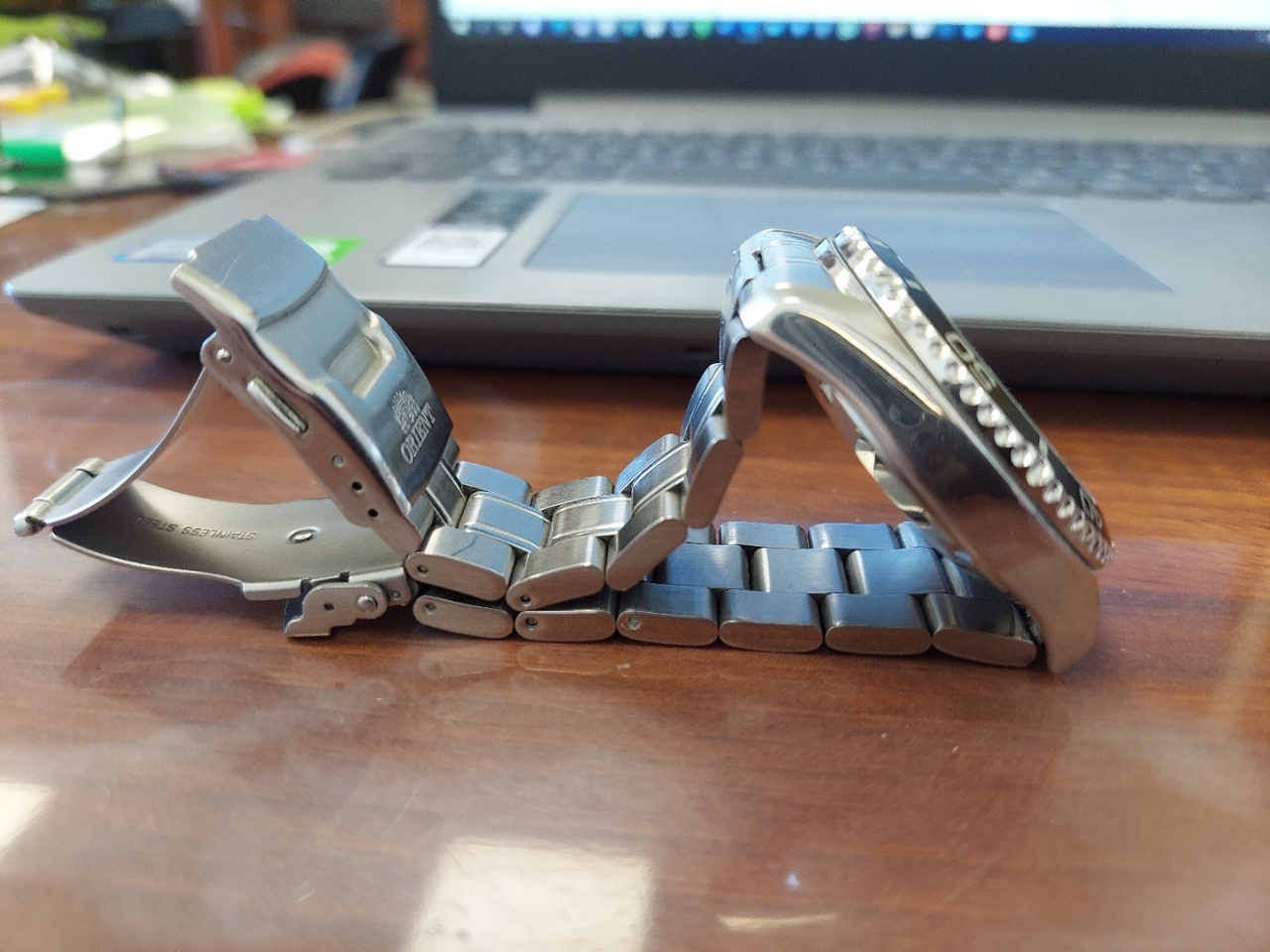

на руке нормально ходят... в целом за неделю стали бежать на минуту "плюс минус" 5 сек, не знаю нормально ли это...
Название: Screenshot_20220616-082958_Watch Accuracy Meter.jpg
ID:	3420792 Здесь стоят 60 ~ 65 градусов на ремешке
Название: Screenshot_20220616-083110_Watch Accuracy Meter.jpg
ID:	3420793 Здесь лежат на ремешке.
есть догадка что это из за ремешка, он постоянно магнитится... вернее магнитится одно, два звена... и тут начинаются чудеса хода...
я задолбался размагничивать.... кожаный или каучуковый ремешок не хочу принципиально...
