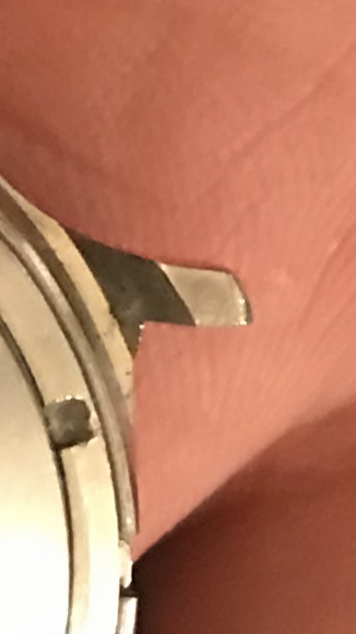

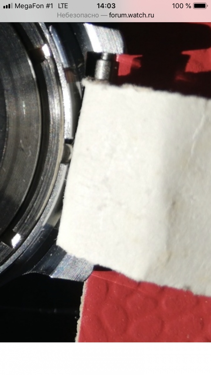

420 конечно в титане не делали и это похоже что 420, да и крышка Российская и лапы блестящие и есть насечки. А вот 020 был титановый с 2416 б - автомат, они конечно легче больших титановых и стандартного 420 и 020 с автоматом и даже легче 020 на ручном заводе на стандартном 2409, лапы у него темные как на большом титане, оттенок тот же у корпуса что и у большого титана, сам корпус выполнен очень качественно и он рисует на стекле, так же как и большой титан, сталь же просто царапает... И конечно не латунь с хромом... просто есть ещё мнение, что министерка была титановая, ну и чистоны из титана думаю все видели...

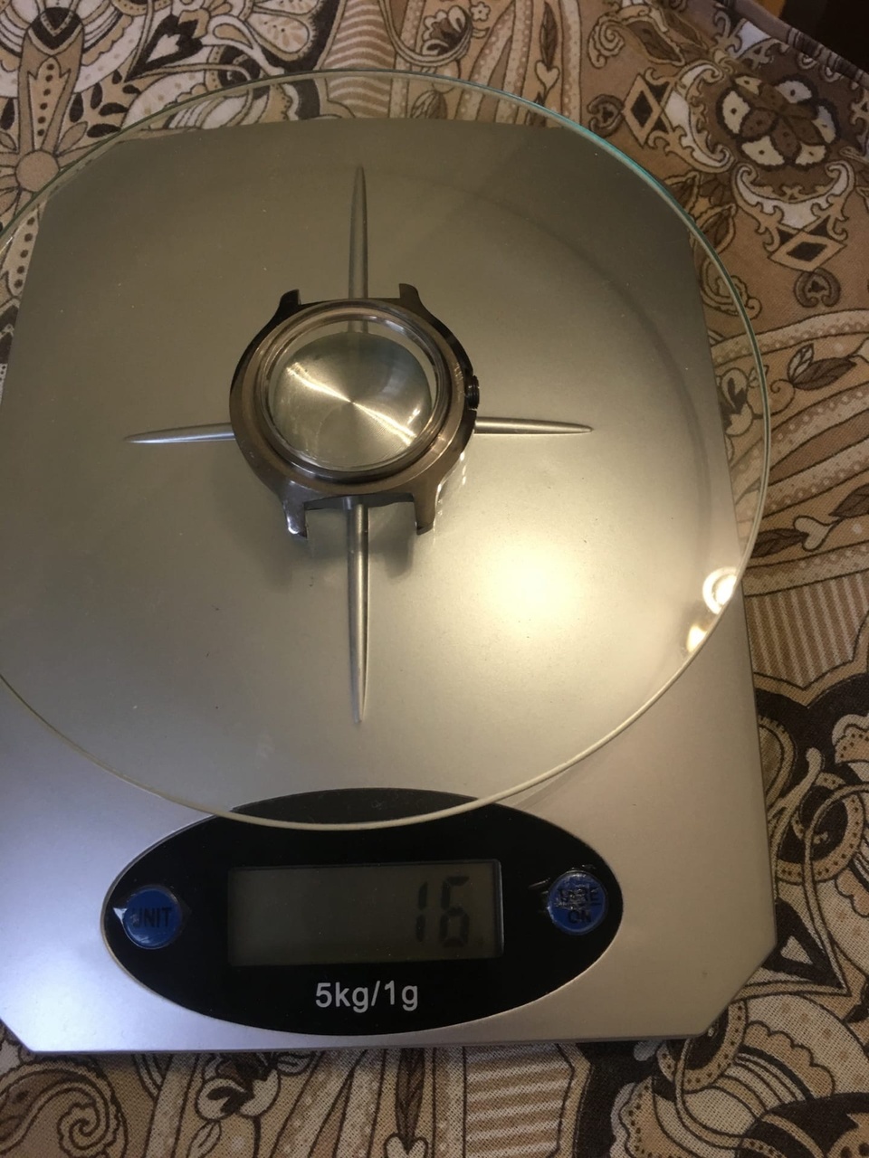

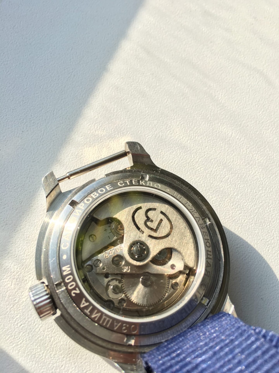

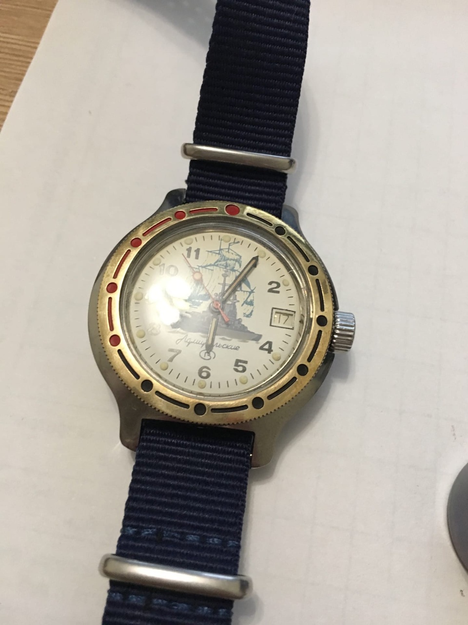

мои 3 титана восток 627 - 420 на стероидах
