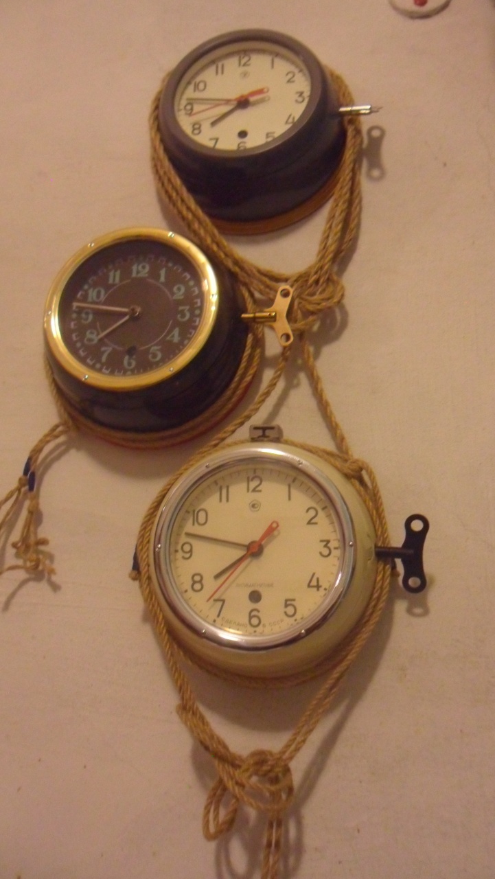

Теперь у меня трое их.Ещё двое на подходе))).
Сори,фотать не умею((.

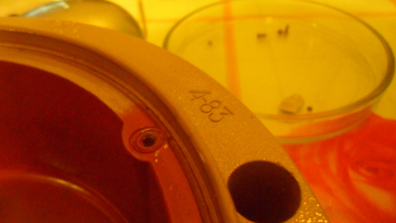

Сегодня неожиданно стал обладателем (отдали за так)корпуса кастрюлек 1-61.Меха на кастрюльку пока нету,как и всего остального.Стекло похоже плекс?,потому как поцарапано.
Еще был свободный корпус бежевый(3-87),поменялся(выпросил) на кремовый 4-83,наверно есть смысл в кремовый корпус люксовые собрать(скелетные стрелки-цифер люм),будет хорошо!Механизм часовщик уже собирает,родного нет.
таки да, у кастрюлек стекло плекс. стекло было на 24х часовых ранее довоенных.
в кремовом вполне уживаются люксовые стрелки и цифер. год. конечно. не тот. а.. стекло с рантом? или без? если без, то грустно. Хорошо сувать люкс в "антимагнитные", или тропическое исполение что, по моему, одно и тоже - рант + люкс наше все! Разживетесь корпусами- соберете.. конечно, помнить, что люкс выпускались до 1975 го..

Стекло с рантом,белая резина на крышке,в первой жизни кремовый корпус и был антимагнитным,пластинка под приставным и крышечка сверху,на цифере надпись.Пришлось все в бежевый,"свой" переставить и на место повесить.
бежевый отдали, кремовый получили, переставив все с бежевого?

переставив все с кремового в бежевый...Уменя бежевые антимагнитные есть,серые есть,черные перекрашеные(кстати тоже с белой резиной)скоро будут с прорезным цифером,кремового корпуса не было....,еще надо большие найти,5чм которые.
