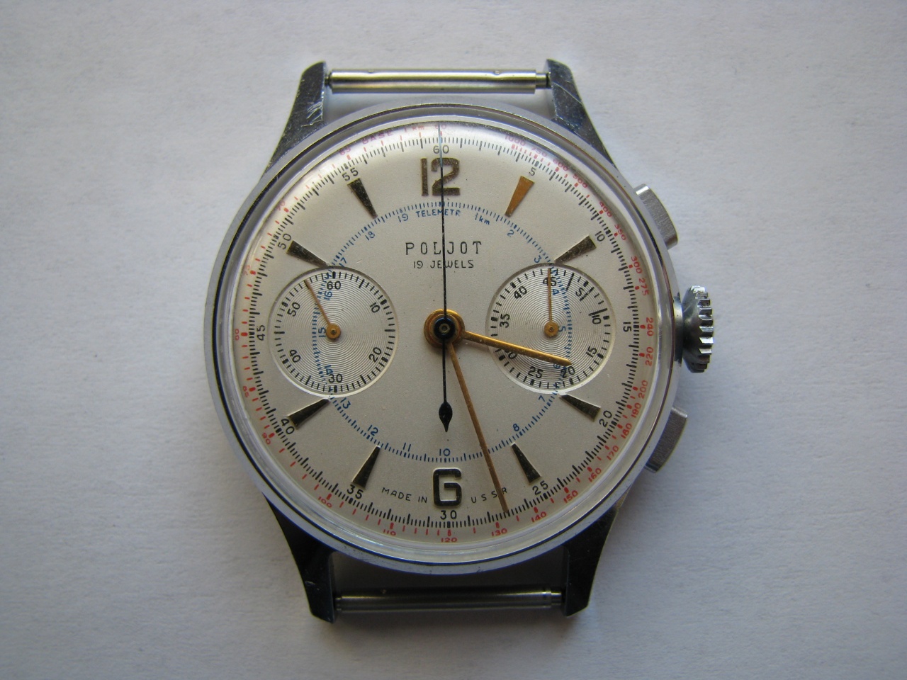

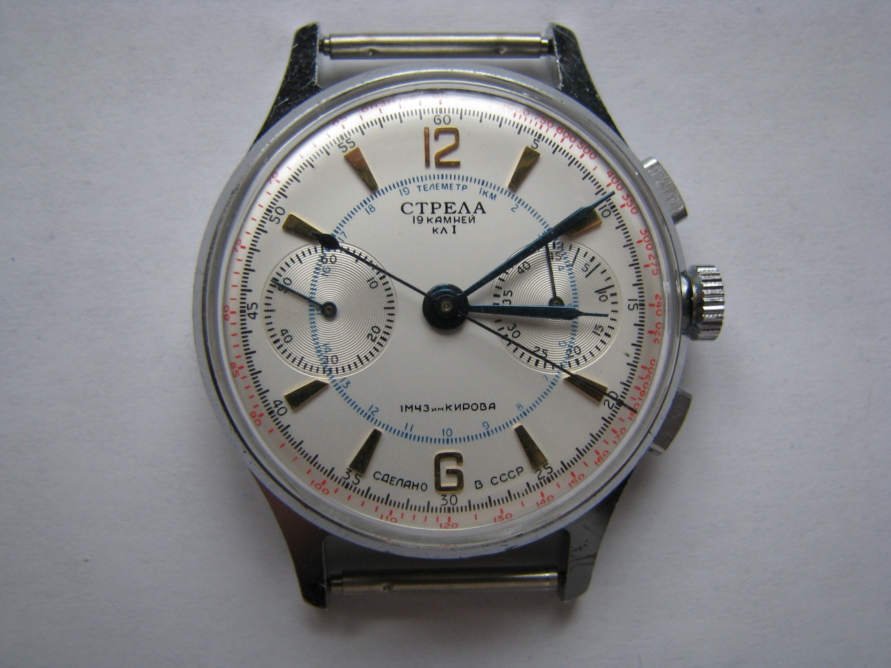

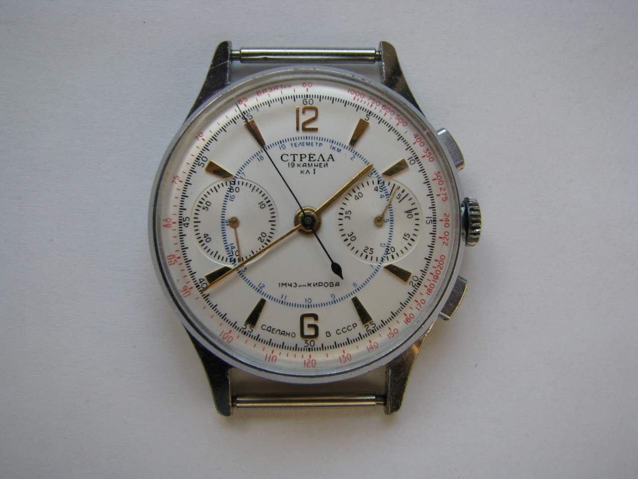

Всем привет, подскажите, вот тут предлагают, похожи на настоящие или самодел? вроде по виду все как надо, но сам я боюсь прогадать, Украина ридна похоже, обещаю выслать подробные фото понравившегося экземпляра.

Сообщение от Mido Посмотреть сообщение
Сколько за первые просят?

Сообщение от GR3B3N Посмотреть сообщение
Вроде как 8000 тр.
  #798
Старый 20.09.2012, 11:15
12308 12308 вне форума
Регистрация: 22.11.2011
Адрес: Владимир
Сообщений: 545
Сказал(а) спасибо: 226
Поблагодарили 832 раз(а) в 229 сообщениях
За первые 8 тыр нормально.Машинку еще посмотрите.
  #799
Старый 20.09.2012, 11:24
Mido Mido вне форума
Регистрация: 25.03.2010
Адрес: Russia, Petersburg
Сообщений: 200
Сказал(а) спасибо: 130
Поблагодарили 633 раз(а) в 62 сообщениях
Сообщение от 12308 Посмотреть сообщение
А остальные вызывают сомнения? Я попросил фотки, если пришлют то сразу выложу.
  #800
Старый 20.09.2012, 11:42
Аватар для Hantei39th
Регистрация: 16.07.2008
Сообщений: 3,389
Сказал(а) спасибо: 1,852
Поблагодарили 2,693 раз(а) в 1,381 сообщениях
Не вызывают. Там и без сомнений ясно: на 2-х стрелки и циферблат лажа, а на 3-х только циферблат.
